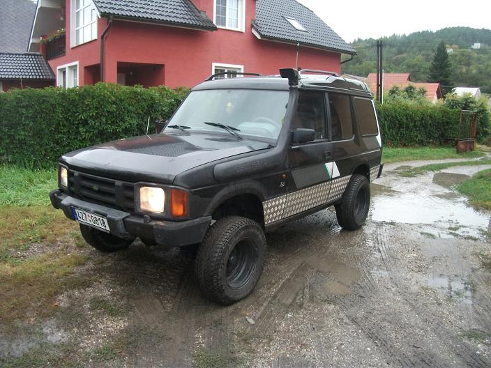

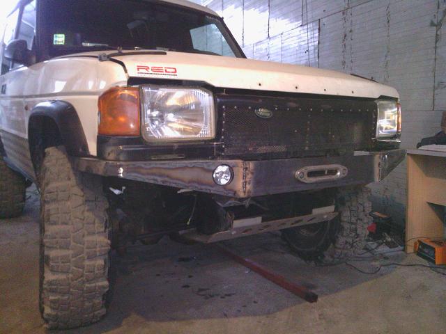

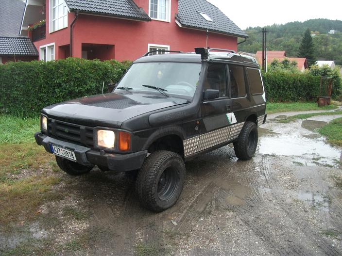

disco 1 200TDi tu som vyrabal podlozky pod struny, montoval snorchel a dopasovaval z D2 (majitel zohnal), vyroba a montaz ochrannych hlinikovych plechov, extremne pevnostny naraznik ktory neni na tejto fotke si dal vyrobit firme ktora o naraznikoch ani nesniva a tak to aj dopadlo

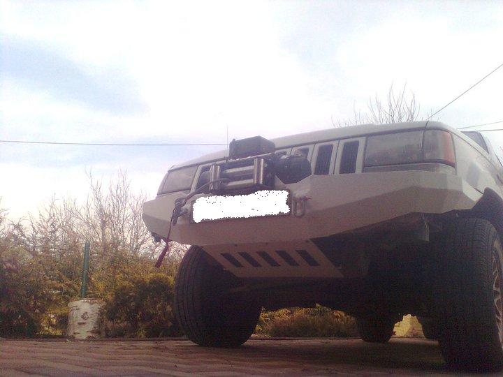

na JEEP sa vyrabal predny naraznik s vrchnou montazou navijaku, zosilnovali sa napravy, lift a neviem co vsetko to bolo asi 3 roky dozadu

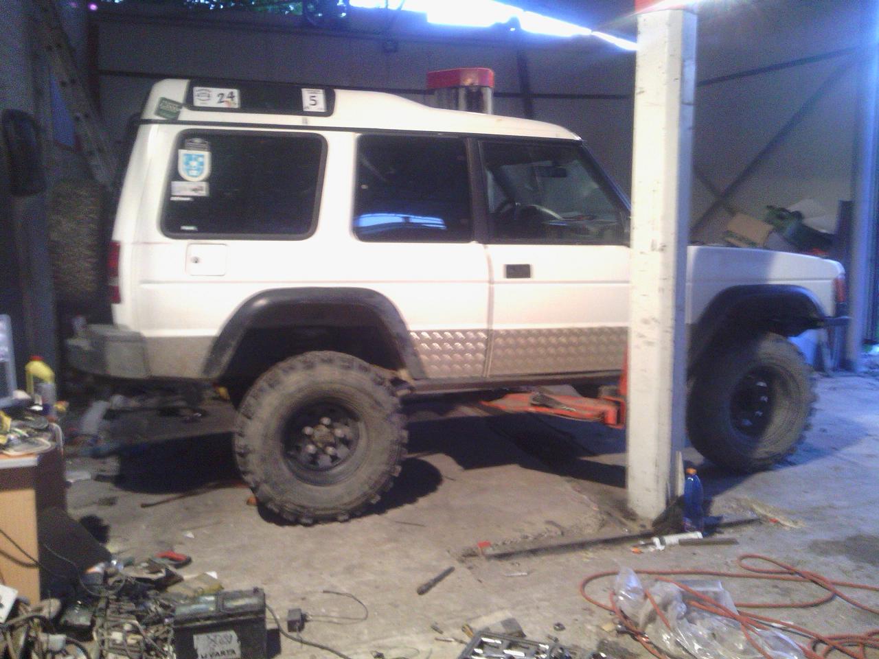

kedze treba zlepsovat stale kvalitu tak som kupil 2-stlpovy zdvihak

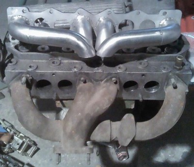

vyroba novych zvodov na moju D1

zdarec možná hloupá otáska mají tyto svody vliv na výkon motoru nebo prostě jen nové svody?petriiik píše:vyroba novych zvodov na moju D1

Hlavne ich bude krásne podfukovať,taký veľký zvarenec sa bude krútiť ako had

nove zvody sme vyrabali koli druhemu turbu, davam tam (zatial) iveco 2,8 ktore je o trochu vacsie ako D1, tie stare zvody su z 200TDi a kto uz niekedy skusal prirovnavat zvody z 200 na 300 a nasledne primontoval turbo vie ze sacia cast turba (vstupna hadica z filtra do turba) je natlacena na altiku a medzera tam je cca 30mm takze sa tam nevojde, origo turbo z 300TDi tam uz nechcem davat pretoze mi na povodnom praskla vyfukova cast a na druhom ktore bolo repasovane sa mi spravila vola a lopatky to nezniesli tak preto ine a vacsie a ktomu druhe zvody
ale je to vsetko vymyslanie vymysleneho a mozno sa vratim s5 k povodnemu rieseniu na styl 300TDi s origo turbom, uvidime
