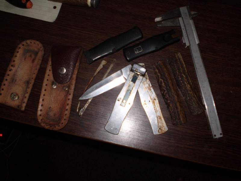

Na tohhle téma bych měl vážně víc než dost příspěvků a možná by se i lidi divili, ale jak bylo psáno to sem nepatří... Proto se chci zeptat znalců na doporučení. Můj synovec bude mít 12, což je správná doba na to, aby měl konečně svůj vyhazovák (sestra si to sice nemyslí, ale...). Našel sem doma starej Mikov, ale ty plastový střenky jsou prostě hrozný. Nařezal jsem paroh z jelena a chci z toho udělat trošku něco jinačího. Předělám tu vyhazovací - zavírací pojistku, která je podle mě celkem nemotorná, ale poraďte, čím to snýtovat? Napadlo mě to snýtovat raději mědí než ocelí, pokud ocelí, čím? Potřebuju kolíky 2,5 a 1,5 mm? Nebo to prošroubovat nějakýma šroubama? Kde se nechaji sehnat? Zavíráky jsem nikdy nedělal...
Re: Nože - rada a zkušenosti
Zdravím, někde ho mám s dřevěnou střenkou, ale KDE ??- takže nemůžu oměřit, určitě jsou tam nerez kolíky. Koukni přímo na stránky Mikovu tam jsou fotky. Hele teď na to koukám, maj tam i fotky stavebnice v rozpadu
lumberjack píše: Předělám tu vyhazovací - zavírací pojistku, která je podle mě celkem nemotorná, ale poraďte, čím to snýtovat? Napadlo mě to snýtovat raději mědí než ocelí, pokud ocelí, čím? Potřebuju kolíky 2,5 a 1,5 mm? Nebo to prošroubovat nějakýma šroubama? Kde se nechaji sehnat? Zavíráky jsem nikdy nedělal...
možná tady něco vybereš , kdyžtak trošku zvětšíš dírky, 3mm tam už mají.
http://www.jatagan.eu/vyrob-si-nuz/srou ... nkovani=48
a jinak, pořídil jsem nenápadnou kudličku na skryté nošení a je skvělá. Díky té D2 je to všestranný nožík. http://www.noze-nuz.com/ka-bar/BKR24.php

Pokud se bojíš nýtování, nebo se ti nelíbí, můžeš mít čepy skrytý. Potom tam můžeš dát cokoli, i něco tvrdého. Zahloubíš z vnitřní strany do parohu a potom vše dobře slepíš. Nebo když čepy nebudeš chtít nýtovat a budou přiznané podmažeš je v dírách zase lepidlem.

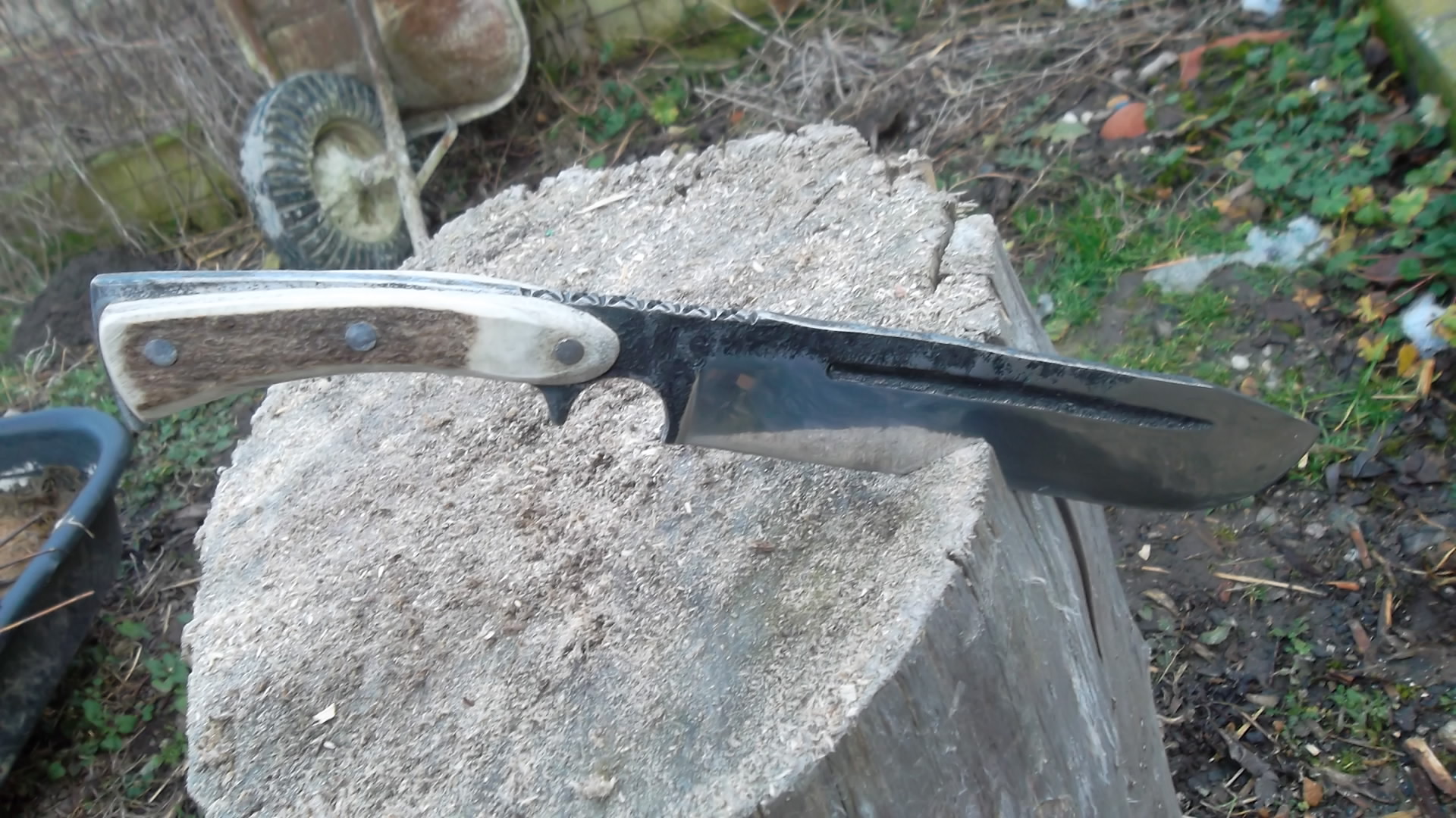

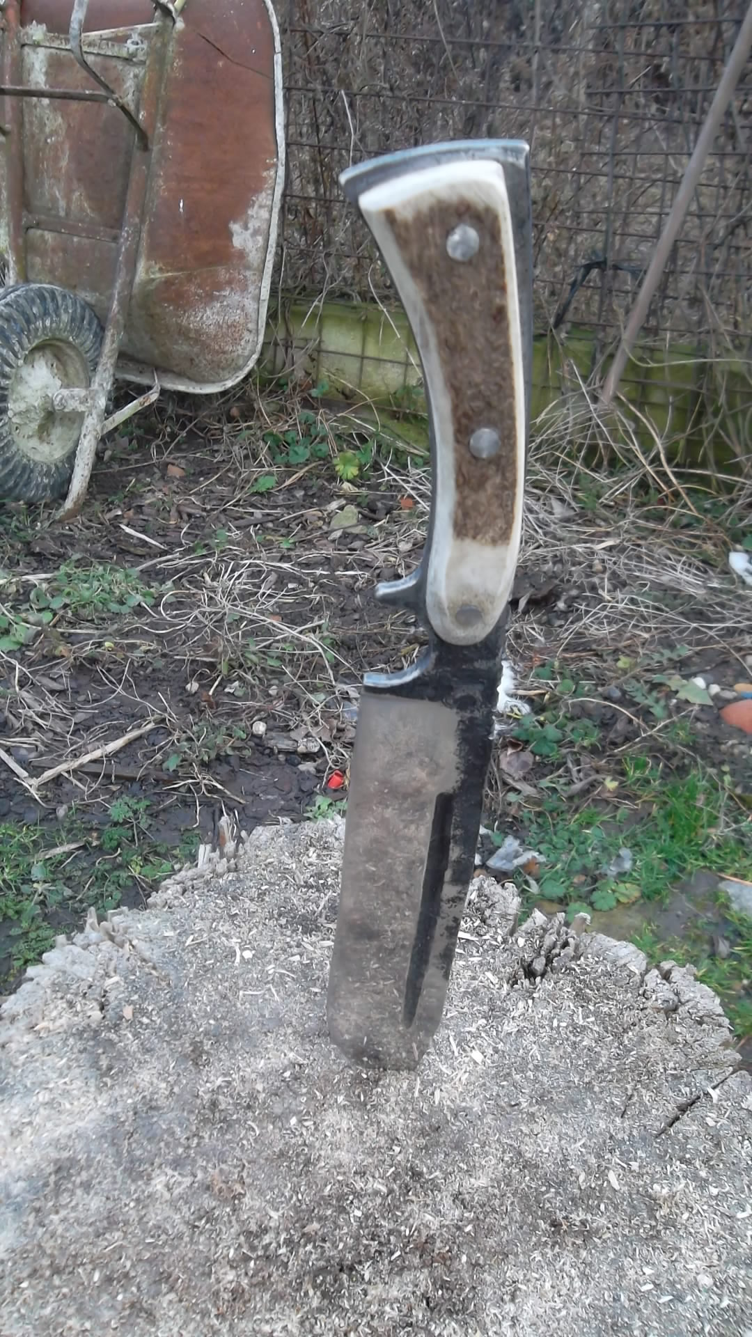

Líbí se mi tihle otroci, tak jsem si včera pro radost taky jednoho udělal.

Pak že prej nože neděláškovář píše:Líbí se mi tihle otroci, tak jsem si včera pro radost taky jednoho udělal.
Kudla je to parádní, ale na otroka bych protáhnul špičku a ten paroh by si zasloužil zbrousit tu ocel zároveň, aby tam nebyl ten přesah.. Ale je to jen můj pocit, jinak to zpracování se mi hodně líbí...

Díky Paroh je menší schválně, ale mě se to u těchhle nožů takhle líbí. Je to ale spíš takovej nůž sekáček.lumberjack píše:Pak že prej nože neděláškovář píše:Líbí se mi tihle otroci, tak jsem si včera pro radost taky jednoho udělal.
