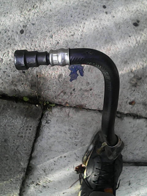

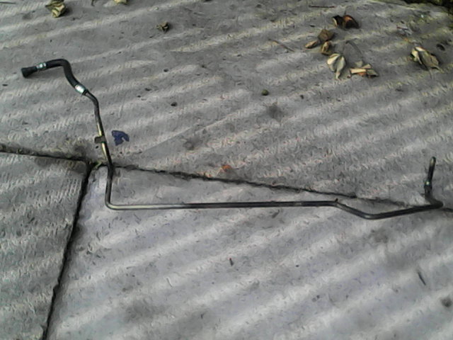

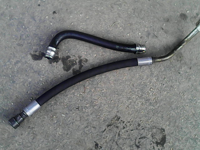

Re: Hadica chladenia automatickeho oleja
Tak som sa do toho pustil
: Vymontoval som tu celu pravu stranu potrubia s hadicou von - od chladiča po prevodovku. Najhoršie išla von rychlospojka pri chladiči a takisto aj naspäť
.Očistil som od oleja a zobral som to do firmy Hansa-Flex v Košťanoch nad Turcom. Išiel som tam s malou dušičkou aby mi to spravili a vymenili tu gumenu hadicu a aby som nemusel kupovať cely novy kus (
cca 120 Eur
). Tak nakoniec to v pohode spravili
Stalo to 20,30 Eur
.A namontoval naspäť. Naštartoval a už netieklo........hadam ani nebude a ešte idem doliať kvapalinu do automatu. Vďaka radam po telefone Pešlikovy a Šošonovi
Čas trvania opravy asi dve a pol hodiny a ruky až po lakte cele od oleja.
no pekne.
ja uz ich mam objednane nove, ale tieto stare vyhadzovat nebudem a dam ich tam tiez zrepasovat. len som si este neni uplne isty ci mi tecie tiez z hadice a olej sa usadil aj v tom plastovom klobuciku na rychlospojke, alebo uz pusta rychlospojka. tak uvidim ked to bude vonku. v kazdom pripade si myslim ze v hansa-flex tie hadice budu asi trvacnejsie a nakrimpovanie tiez.
len neviem, ked uz si to mal rozhasene ci si nemal dat rovno urobit aj tu druhu hadicu

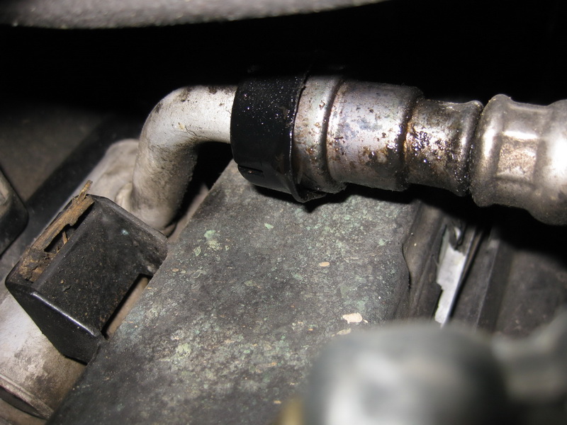

"zle je hned, dobre sa nikdy nestane"
ten cierny plastik co je na rychlospojke si pri osadzani tej opravenej nahodil tiez, lebo ho nevidim na fotke ?
Ten pri demontaži ostal na chladičovom potrubí. Potom ked som to tam dal naspäť ,tak som ho tam jemne prisunul,.....lebo myslim že ten plastik služi na odopnutie tej rychlospojky. Ked ho tam spravne vsunieš - tak ti podvihne take pliešky ktore zaisťuju a držia tu rýchlospojku
