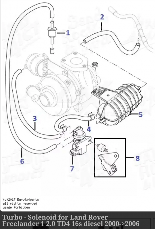

Zdravím,
Opravdu si nikdo nepamatuje jaký průměry jste dávali pro ovládání turba? případne i délky, ale ty jsou vedlejší. Když tak objednám delší a použiju jinde

Měnil jsem tu nejdelší od měchu turba k solenoidu ma 1,1m..v auto kelly jsem kaufl 3,5mm vnitrni prumer a 8mm vnejsi a sedi mi to tam uz mesic perfektne jak ve sponkach, tak na natrubku.. kup si 3metry a nastrihas si to sam

Nepsal jsem to náhodou ve druhém příspěvku tohoto vlákna?

A to jsou tam všude použity vnitřní průměry 3mm?

JJ, všude jsou stejný i na odvětrání ventilu regulace turba.

Sydney tvl se neposer kdyz jsem napsal ze pasuji i ty 3,5mm s vnejsim 8mm prumerem. ..konkretne minuly mesic jsem shanel a v autokelly nemeli skladem 3mm tak jsem tam supl tu 3.5mm a drzi bezvadne. A to mi prijde jako dobra rada narozdil od tveho arogantniho prispevku.

Vždyť je to jedno jestli 3, nebo 3,5mm mě šlo jen o to, po zajištění že tam sednou 3-3,5mm jestli jsou všude tyhle průměry
Zbytečný se tu dohadovat kvůli 0,5mm
V každém případě, každá rada dobrá díky oběma

JakubS8: arogantně jsem to rozhodně nemyslel a příspěvkem jsem nereagoval na tebe, ale Lawrovi, protože se ptal znovu i s obrázkem, tak mi nebylo jasný, jestli můj příspěvek četl.
