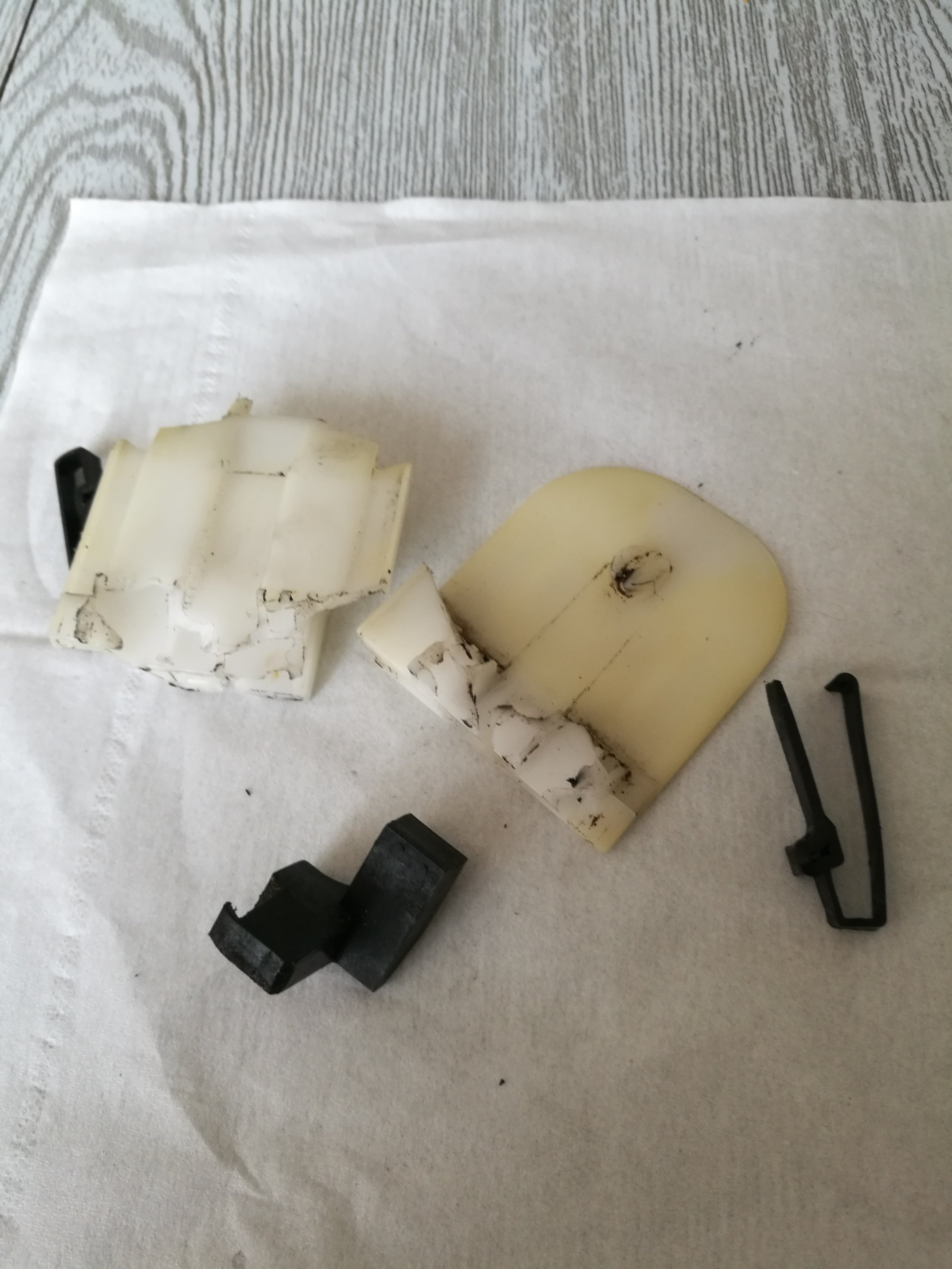

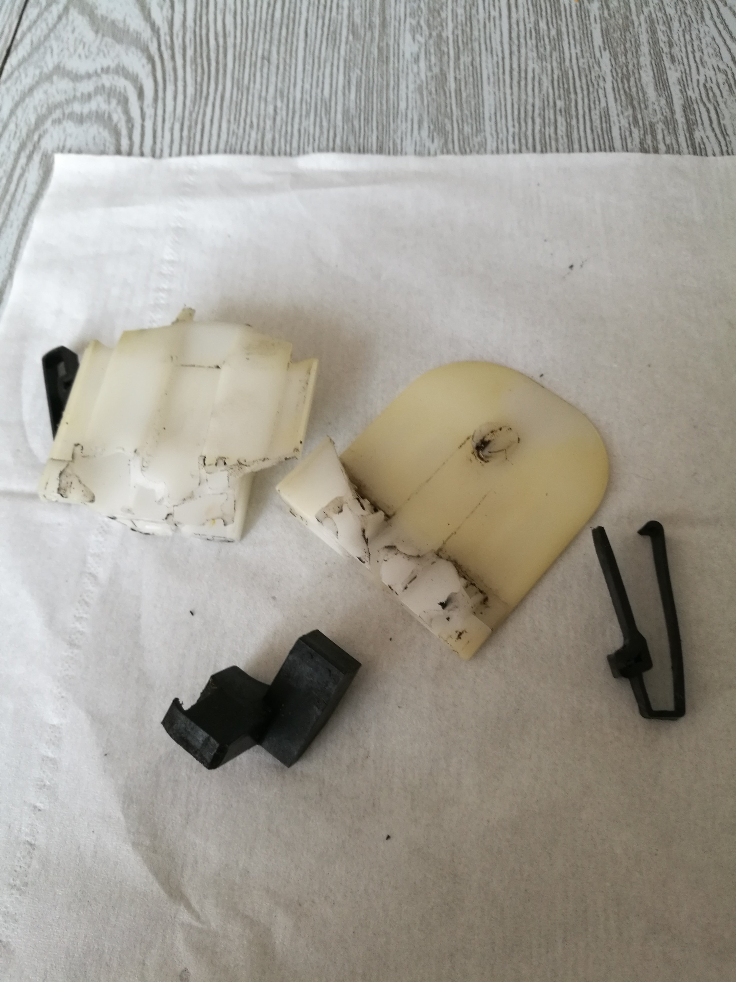

Moc diky za rady, dil jsem objednal z UK, vcera dorazil a dnes jsem ho chtel vymenit. Po trikrat zlomeny ruce se nakonec zadarilo. Pristup desnej... Objevil se ale jiny problem - clovek se porad uci a za blbost se plati... Podarilo se mi rozlomit plastovy drzak okna na stahovacce... Njn...
Nevali se nekomu doma, nebo nevite, kde bych ho rychle sehnal? Diky moc...
Re: Zadní dveře F2
Tak nakonec vyřešeno novou stahovačkou.Tento plastový jezdec je prý součastí celé stahovačky a nejde samostatně objednat.
