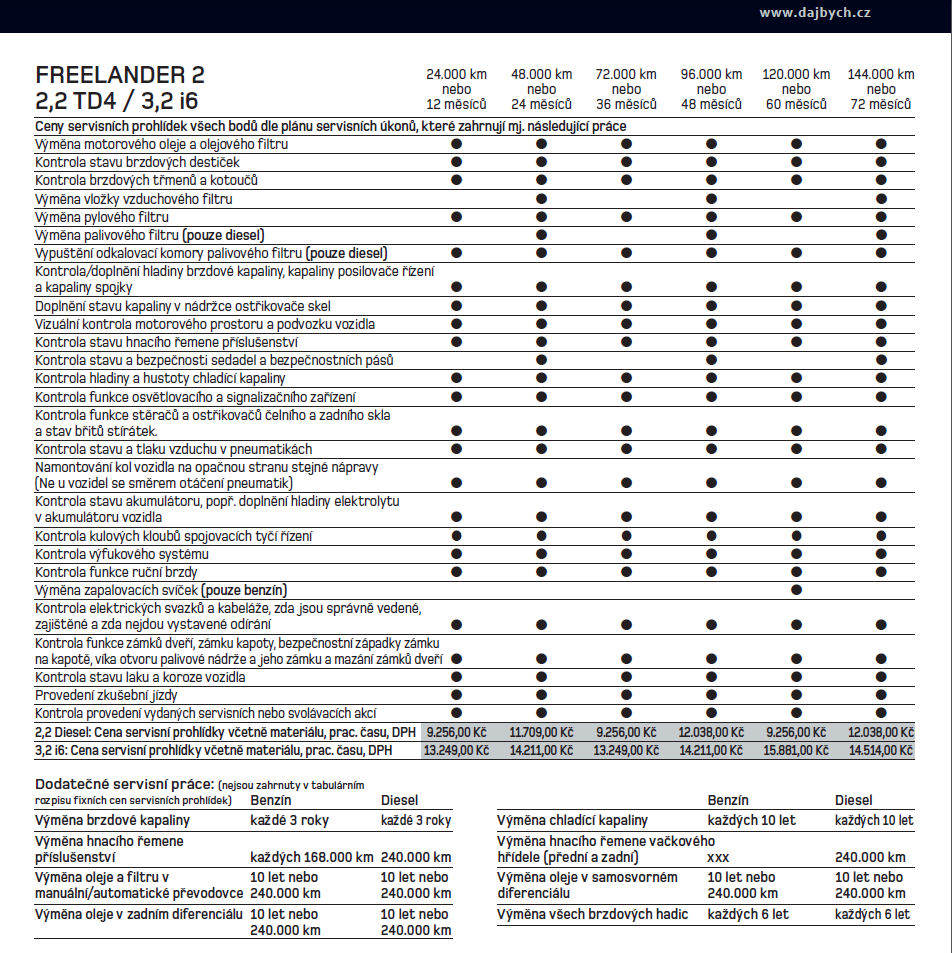

Ahoj, zvazuji koupi free2 2007 2,2td4 118kw, pravidelný servis, v 60tkm měněna at převodovka. Chci vědět co me čeká za servisní úkony pokud ma auto najeto 100tkm? Kdy se mění rozvody?
Díky za vaše postřehy a rady. Michal

viz obrázek

Díky za tubulku, nikde jsem tam neviděl interval výměny žhavičů, doteď jsem jezdil jen benzin. Mění se až odejdou? :shock:

Jeste me zajímá jestli je v tomto motoru řemen nebo řetěz. Diky

Podle té tabulky bych to tipoval na dva řemeny :-)

Pěkná tabulka našla by se i na Freelander I TD4 2005?
