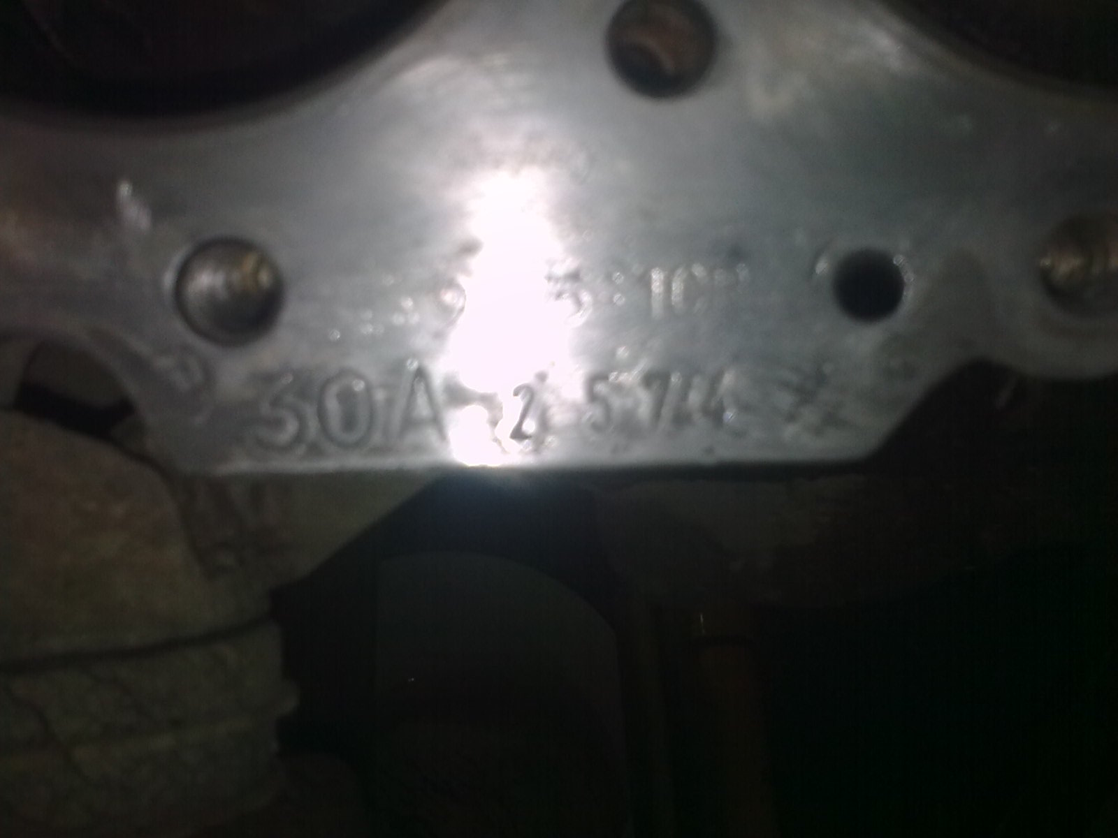

#9 Příspěvek od Macej » 27 pro 2015 12:11
Podla toho čo sa mi podarilo vypátrať to nieje origo motor z RRC. Podla kódu motora je to o rok mladší motor od auta tj. 1980 z Roveru SD1 Vitesse (údajne maximálna výbava) ktorý mal ževraj už v tom roku vstrekovanie podla písomných prameňov.
Tak asi to bude najskôr tak ako písal Eliott pretože aj na internete čo som tak okrajovo našiel tak je niekolko verzií piestov ale nikdy som tomu nevenoval pozornosť.
Foto je slabá ale....
9,75:1CR
30A 25744

Re: Rozdiely medzi hlavami podla objemu V8
#10 Příspěvek od Mirko » 27 pro 2015 12:33
To tak bude. Vitessy meli vyšší kompresi. Range nemel vyšší než 9.35
