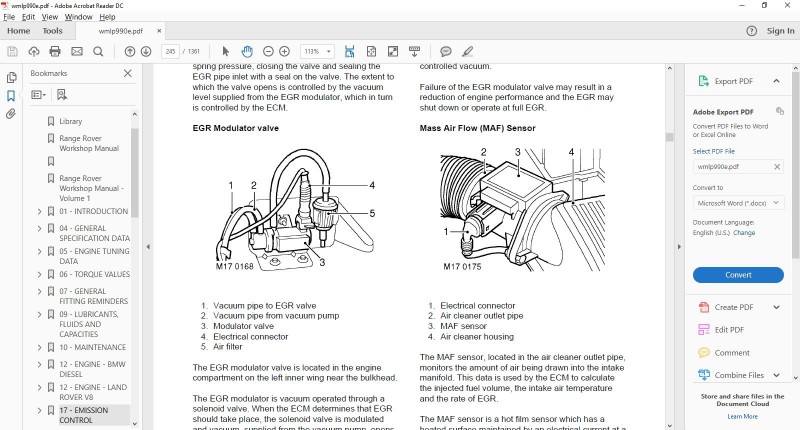

Zdravím, znáte někdo správné zapojení podtlaků ze sání, k egr ventilu a ventilu turba, popř. nějaký nákres????? Je to nafta rok 2001.

podtlak do EGR ide priamo z ovladacieho solenoidu vedla ABS. Podtlak berie z vakuovej pumpy vpredu na hlave. Snimac tlaku v sani (turba) je pri palivovom filtri a hadicka ide priamo zo sania - zospodu plastovych parohov

Děkuji a z té vakuové pumpy to jde na který z těch dvou vývodů, na ten blíže k motoru , nebo na ten druhý?

hm....ja mam EGR odpojene. Ale ak si dobre pamatam, tak vakuovka isla na prvy vyvod od ABS kocky.

oprava...prvy by malo byt EGR a druhy vakuovka. Prave som to pozrel v RAVE.

Děkuji, takže EGR na vývod blíž k motoru .....

JJ

Moc děkuji, měl jsem to na autě špatně zapojené.
