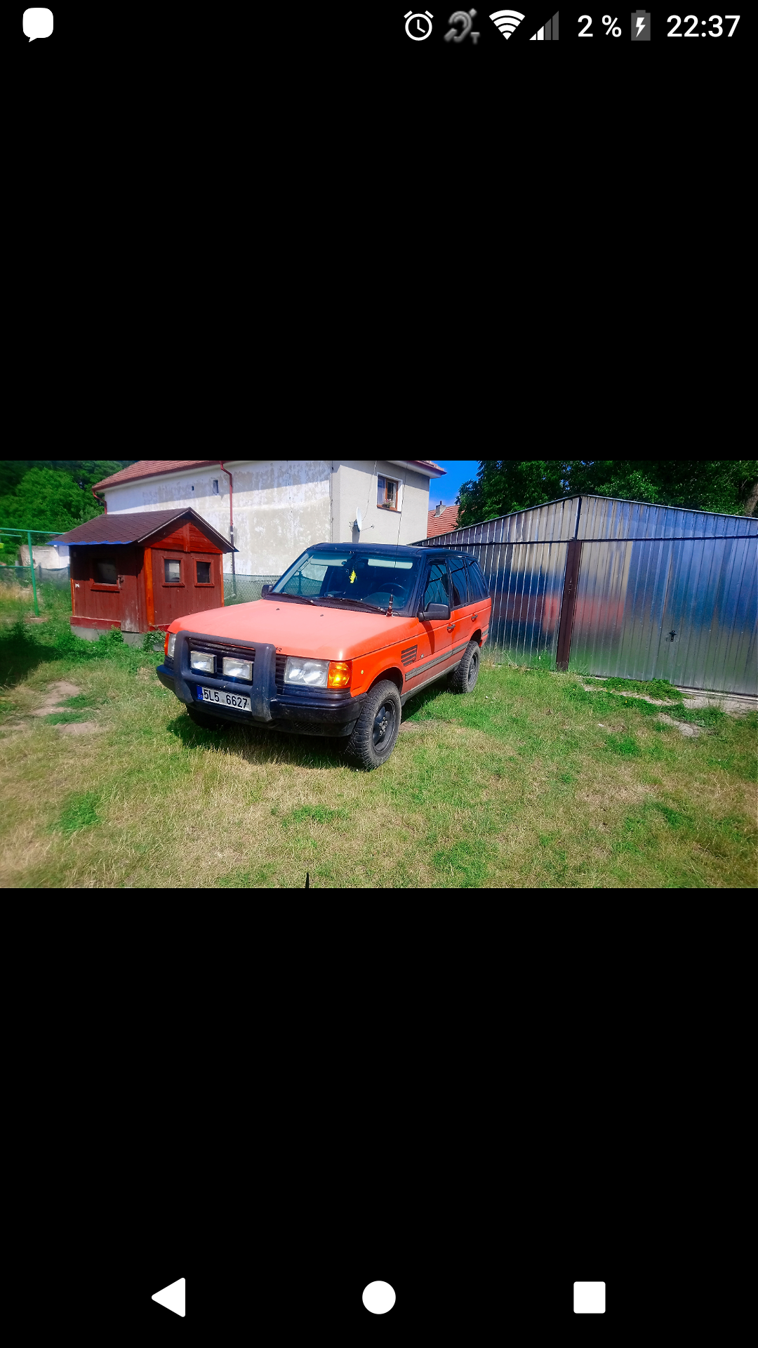

Ahoj všichni, jsem tu nový. Svého mazlíka mám od února. Chtěl bych vás poprosit kdo jej znáte, o nějaké info. Abych věděl co a jak je na něm udělané? Jsem laik, je to můj první range rover. Předem moc díky

Ta fotka vypada nejak povedome https://auto.bazos.cz/inzerat/106982319/range-rover.php

To samé je na FB v Marketplace za 80K.Jinak odkazy viz. nahore

Díky za odkazi na diskusi. Ten inzerát je můj. Ale už jsem se rozhodl, že si ho nechám, jen shanim nějaké info od členů. Kteří ho znali. A dělali na něm. Bohužel řeším to co bývali majitel. Přehřívá se. A už nevím čím by to mohlo být.
