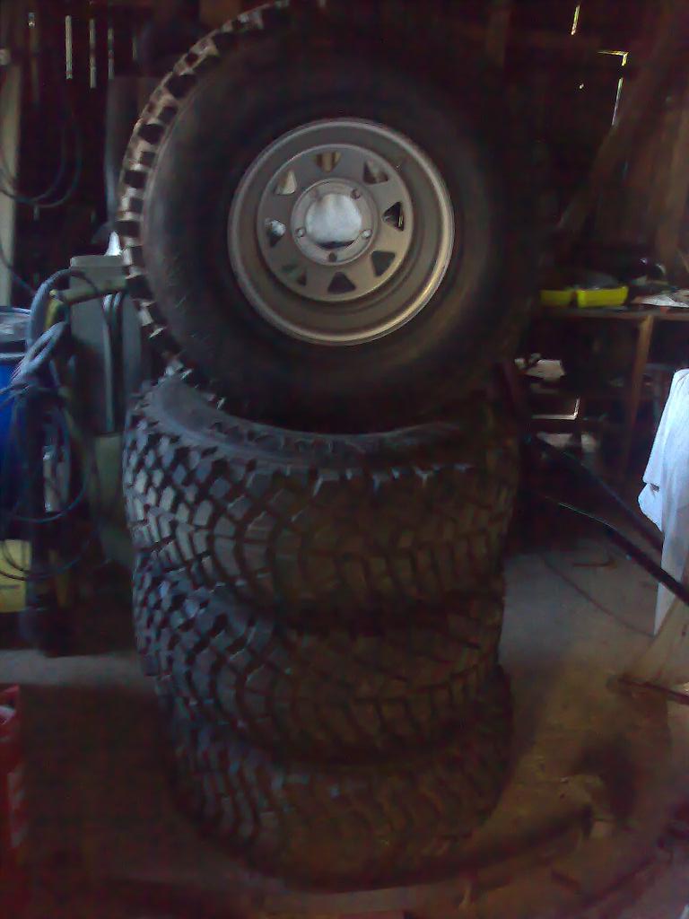

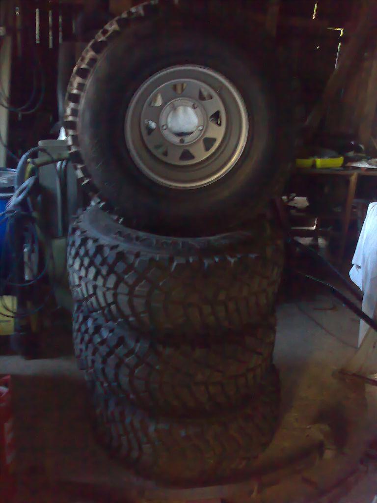

#7 Příspěvek od Byzi » 09 říj 2008 07:21
Díky za obsáhlou odpověd ohledně podložky. Zustali mi doma uplně nové disky a pneu co jsem měl na Uaze, na RRC jsou strašně velký a asi se tam stejně nevejdou (disky 10 x 15 et -43, pneu 33 x1 2,5 x 15) hlavně disky mají jinou rozteč, tak proto jsem se ptal na tu podložku jestli se dělá ze změnou rozteče. Když tak budu muset koupit nové disky přímo na RRC.
