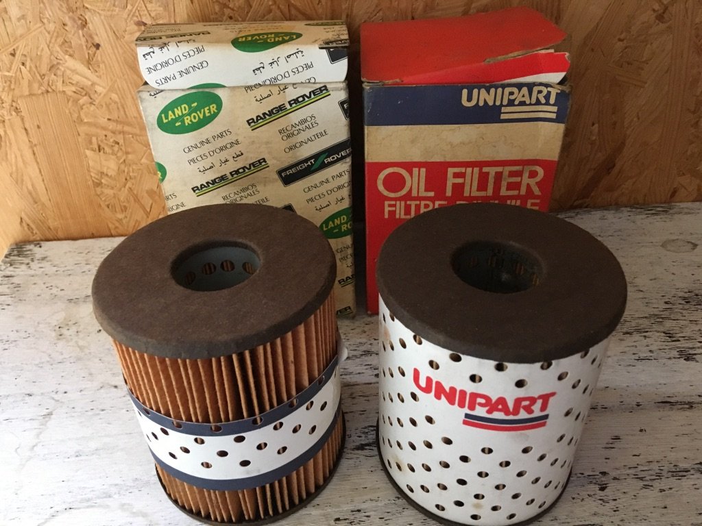

- Zanzibar
- Příspěvky: 1973
- Registrován: 12 lis 2008 17:34
- tel.: +420602286657
- Bydliště: Běleč
Re: Hlásí se další SIII "Bertík"

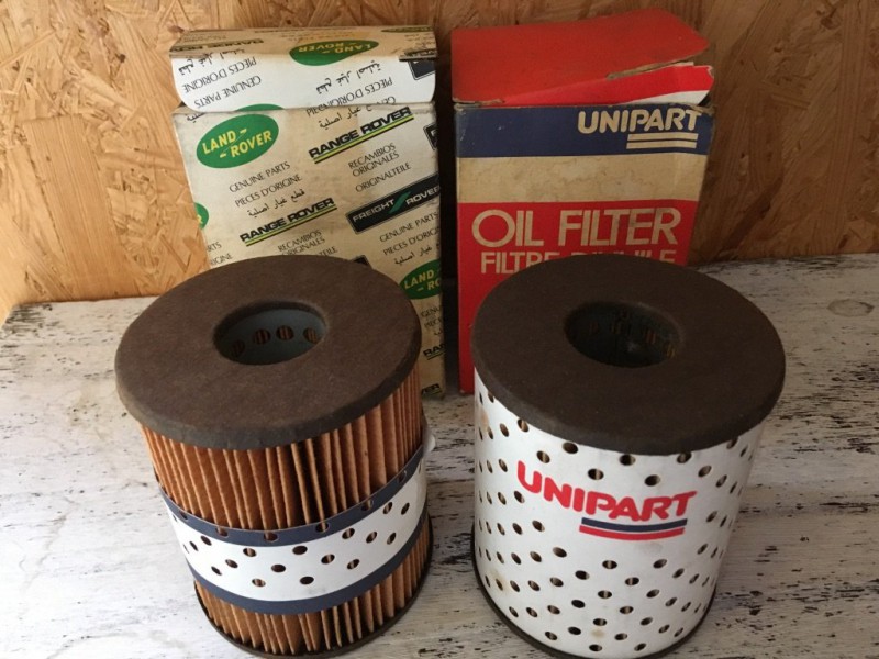

pár NOS filtrů jsem našel, pokud by byl zájem....
- Lukasino
- Příspěvky: 3982
- tel.: 6034sedmsedm854
- auto: LR
- Bydliště: Kutná Hora
To je pěkný
co by jsi za to chtěl?

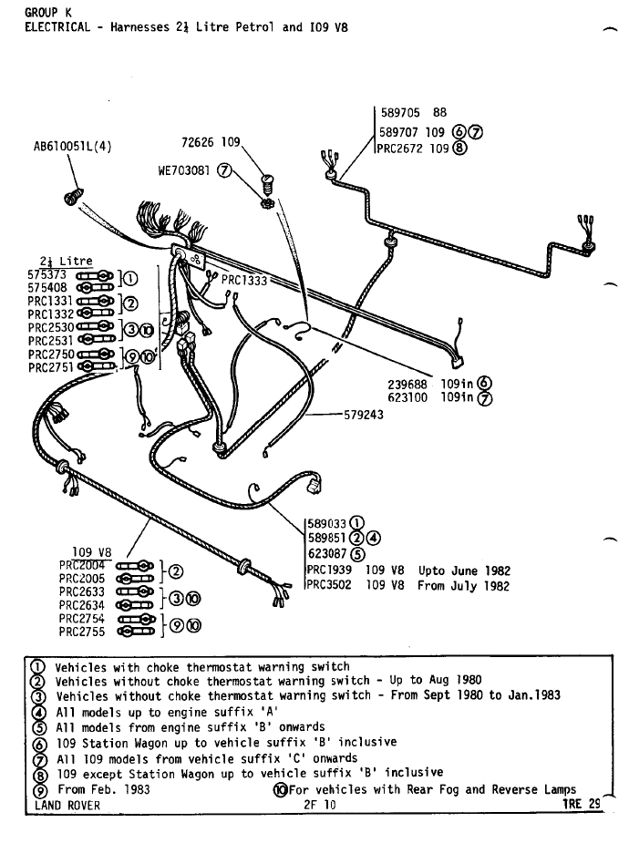

Opět do něčeho vrtám a nějak nemůžu přijít na to jak to má být, tak prosím o pomoc.
Zadní světla, tzn. tři okruhy na každé straně - obrysovka, brzdové a blinkr. Na každou stranu mi jde svazek se třemi kabely, což znamená, že chybí ukonstření. V diagramu je, že se to kostří samostatně u světla a v diagramu na kabeláž jsou jen tři vodiče. Takže předpokládám, že ukostřené to má být nějakým samostatným kabelem, což by odpovídalo i podle diagramu, kde je to uvedená černá barva vodiče. Snad to nemá být ukonstřené přes tu kovovou packu ve světle, skrze kterou jde šroub na karoserii? Vepředu jsem měl kabel i na ukostření, ale vzadu chybí na obou stranách a nefunguje to jak by mělo (což znamená, že pokud rozsvítím obrysovku, tak svítí, pokud jí zhasnu a šlápnu na brzdu, tak svítí druhé vlákno, ale dohromady nesvítí nic, takže se to asi?? ukostřuje přes druhý kabel bez napětí). Ale procházím schémata, googlím a nemůžu k tomu nic najít. Poradíte prosím, jestli se dá kabel sehnat, nebo kde alespoň koupit ty zasunovací konektory a kam jej nejlépe ukostřit?

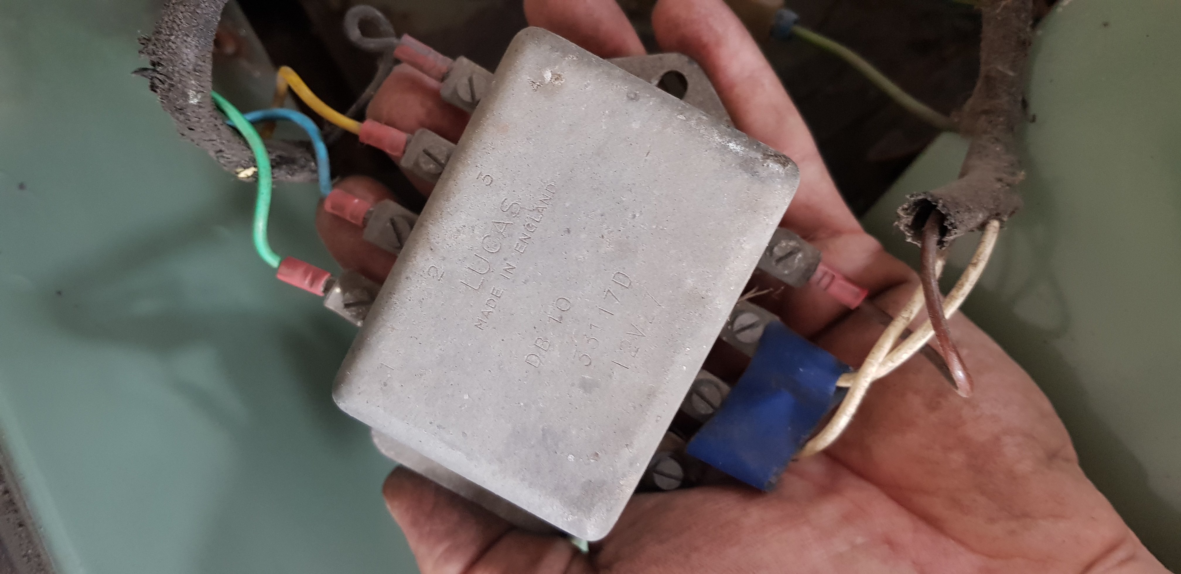

A další věc k blinkrům, mám tam flasher unit Lucas 33117 viz foto v motorovém prostoru u výměníku topení a vypadá to, že nefunguje, jen v něm občas cvakne. Originál to není, ten by měl být pod palubkou a má pouze dva kontakty, že? Nevím jestli to nebyla dobová úprava kvůli tažnému? Nemáte někdo zkušenost?

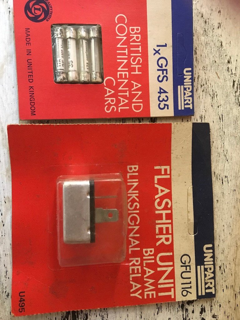

možná mám i NOS přerušovač k blinkrům, zkusím pohledat v krabičkách

Zanzibar: Hezký, co tam máš dalšího? Jaké by byly cenovky?
Jinak jsem snad postoupil s těmi výstražnými. Jestli tomu rozumím dobře, tak Lucas jednotka DB10 33117 je pro frajeřinku, kdy současně s blinkrami blikají i brzdová světla a byla to dobový tuning
Dokonce v palubce jsem našel starou kanadskou Tridon flash unit
Takže dám flash unit co patří a vyhodím Lucase úplně.
Teď ještě přiijít na to jak ukostřit ta zadní světla.
K těm světlům, konečně jsem se pořádně podíval na diagram a symbol "B" u kostry neznamená černý kabel, ale kostření přes montážní šroubky, takže opravdu kabel nechybí. V tom případě by podle mě měla být někde ukostřená kastle, poradíte kde by se to mělo nacházet?

Ahoj,Lukasino píše: 14 srp 2019 18:19 Zanzibar: Hezký, co tam máš dalšího? Jaké by byly cenovky?
Jinak jsem snad postoupil s těmi výstražnými. Jestli tomu rozumím dobře, tak Lucas jednotka DB10 33117 je pro frajeřinku, kdy současně s blinkrami blikají i brzdová světla a byla to dobový tuningDokonce v palubce jsem našel starou kanadskou Tridon flash unit
ceny netuším, koupil jsem to kdysi v jednom balíku. Za filtr třeba "pětikilo" ?? Mrkni na e-bay.

Jinak světla svítí
nakonec to byla kombinace předělávky s nefunkční jednotkou a ještě k tomu nefunkční flash unit.
Po vyřazení už i koncové a brzdové dělají co mají.
