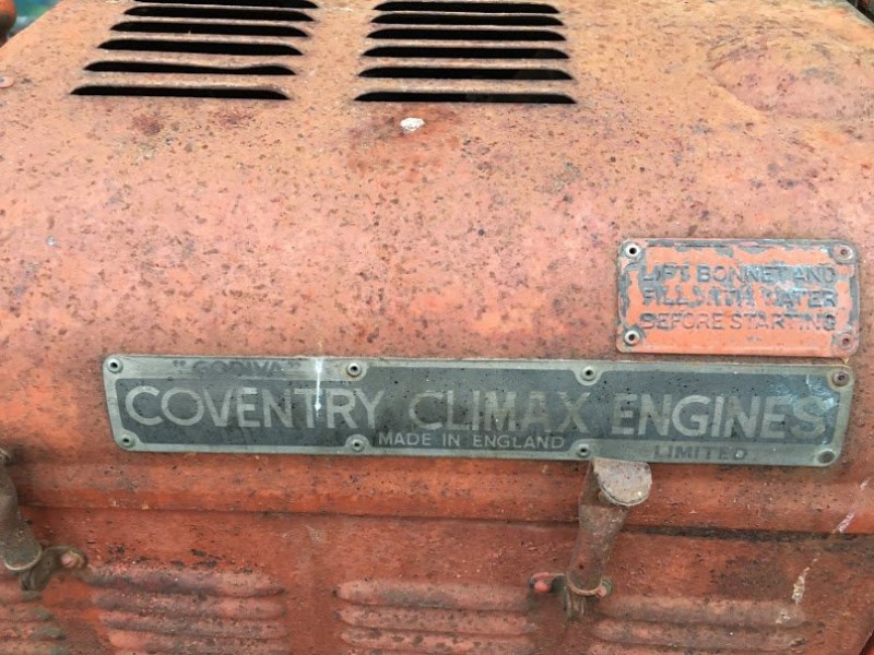

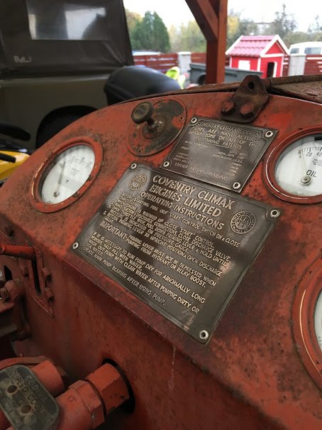

Na britském eBay jsem narazil na něco tak drahého, nepraktického a zbytečného, že jsem to musel mít - benzinovou hasičskou stříkačku Coventry Climax "Godiva" FSM z 30.-40. let 20. století. Je to stříkačka s vodou chlazeným zážehovým čtyřválcem o objemu válců těsně pod 1000 cm3. Nejde o tzv. "Featherweight" motor, z něhož pak Colin Chapman udělal závodní stroj, jde o předchůdce tohoto motoru.

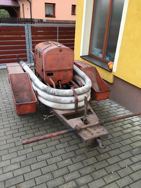

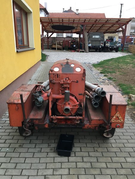

Už od začátku se daří. Stříkačku sice vyzvednul kamarád z Anglie a uskladnil ji na farmě, kde pracuje, vyzvednout a dovézt ji do ČR ale po různých peripetiích trvalo asi 4 měsíce, protože to celé bylo u Hullu, kudy se nikdo moc do ČR nevydává. Nakonec se to podařilo a stříkačka přijela na dodávce, kterou z lásky celou poblila starým benzínem. Řidič dodávky na Godivu myslím bude vzpomínat ještě hodně dlouho.
Od té doby se vše daří. Gumy byly totálně zpuchřelé a vzduch se v nich držel už jen ze soucitu. Rozměr 5,50x16 ale zřejmě bude poněkud náročnější sehnat, i když za 3-5 tis./ks dostupné jsou :shock: Oko je mrňavé, spíš traktorové na čep - bude potřeba ho vyměnit, aby mohla Godiva jezdit za lanďákem. Magneto Lucas jiskru dávalo, ale slabou, motor tedy nešel natočit. Repase magneta u místního specialisty na startéry, dynama atd. stála menší raneček. Nádrž byla plná nejen starého benzínu, ale bude potřeba ji vymontovat a vyčistit, protože na dně jsou sedimenty s trilobity.
Včerejší první vzkříšení motoru ale probudilo naději a možná se to nakonec všechno povede :lol:
Video ze včerejšího úspěšného startování stříkačky je tady:
https://www.facebook.com/janhyrman/vide ... 850932299/
Nutno doplnit, že se nejednalo o první start, ale prachobyčejně zinscenované natočení už několikrát nastartovaného stroje. První pokusy by ostatně byly jen stěží publikovatelné, protože Godiva zprvu ani neškytla, jen mírně kopla, a k životu se probouzela postupně a velmi neochotně.
