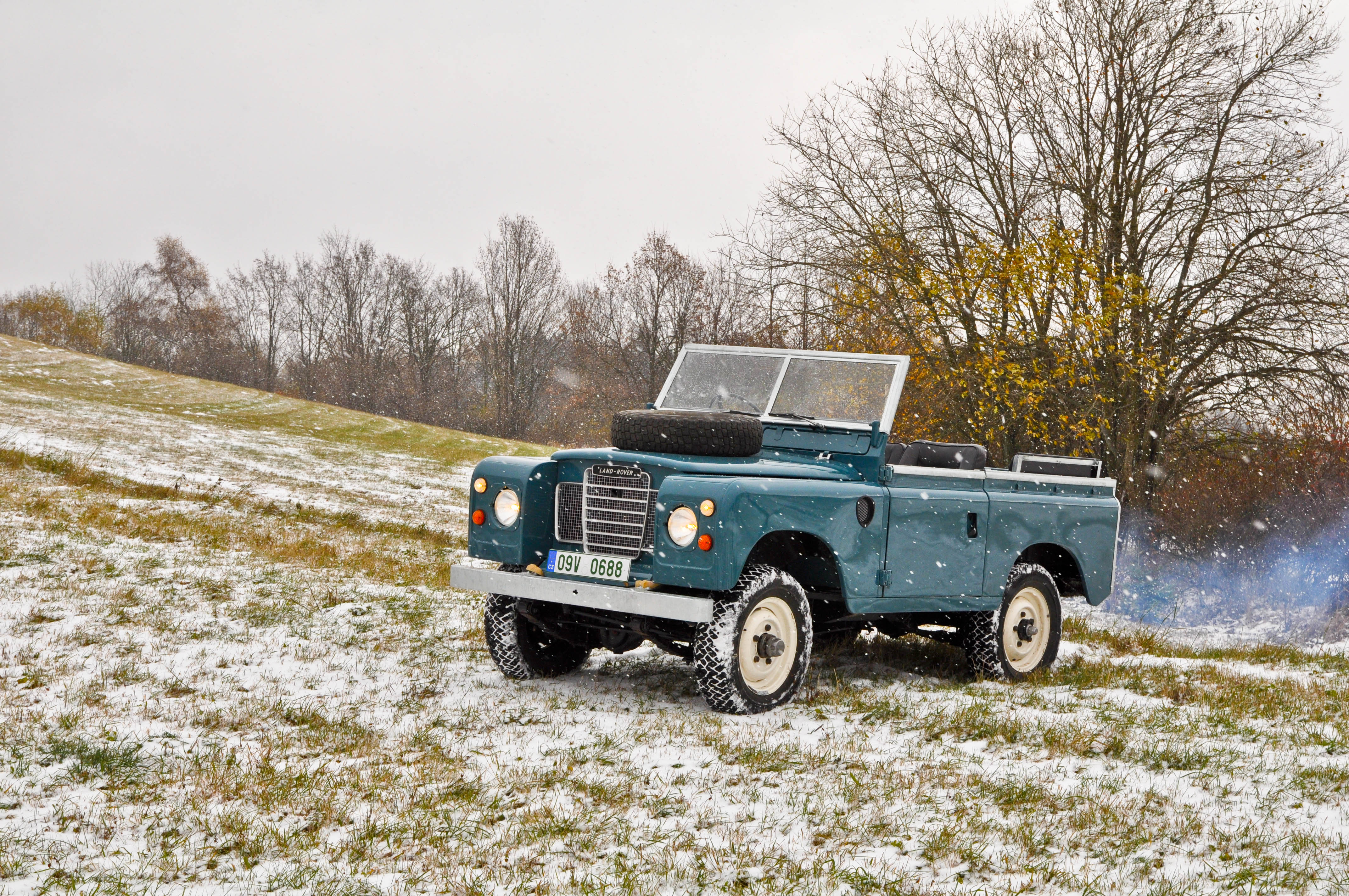

#24 Příspěvek od Poly » 02 říj 2017 22:32
Ahoj,
205 80 16... ale hooodne sjete...
Teď tam mám Michelin XZL 7,5 /16 .. a je to o hodne lepsi jak na pohled, tak na jezdeni...
download/file.php?id=83533&mode=view
Viděl jsem pár LR Series na Barum NB37 7,5/16... ale osobní zkušenost nemám.
