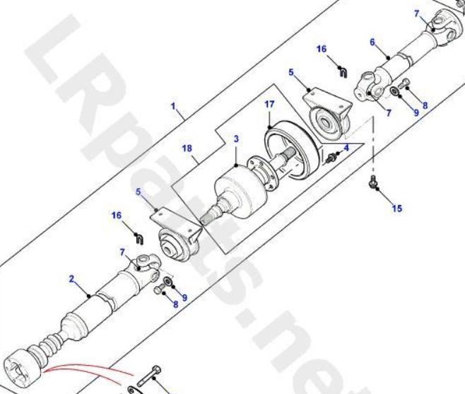

Po niekolkych vychadzkach k vode na ryby, kedze zacala sezona dravcov, som dnes umyval zadrbane auto od blata. Bol som aj pod autom aby som povytahoval necistoty. Kukol som aj VCU. No a tu je moj problem mam ju nasadenu spravne? Da sa vobec nasadit opacne? Komusi sa to uz podarilo :-) Nebudem ja ten druhy ....... ktory to dal opacne. :grin:

Na funkciu to podľa môjho názoru nemá vplyv.

#536 Příspěvek od macejky1 » 25 čer 2014 21:53
Myslim ze standardne je tlumic kmitu vzadu.

Je to takhle.

Vdaka. Mam to naopak : :Ja blb: :Ja blb: Dufam, ze to nenarobilo nejake skody :mrgreen: Pri jazdeni som si nevsimol ziaden rozdiel. Problem bol, ze sme visko aj z loziskami zhodili dole, kardane sme nechali na aute. Potom po niekolkych dnoch /repas visko u p.Balaza/ sme visko nahodili spat. Chybicka se vloudila :oops: :oops: :mrgreen: Na internete som hladal nejake obrazky visko, lenze nasiel som niekolko typov, tak som si nebol isty. Popravde nevedel som hlavne rozlisit, ktora cast je ten poondeny unasac :oops: :grin:
PS: Padli tu nazory, ze na jazdu to nema vliv. Preco je to tak? Ja som sice ziaden rozdiel v funcknosti pohonu v terene necitil, avsak bojim sa ci sa to nepodpisalo na nejakej sucasti pohonu.

Podle mne to nebude problém, když couváš tak se taky točí obráceně. Možná nejlepší bude brnknout panu Balážovi a zeptat se ho, protože určitě zná vnitřní složení visca.

fR4Nk píše:... Dufam, ze to nenarobilo nejake skody...
Neboj. Já to tak nějakou dobu měl a žádné škody :grin:
