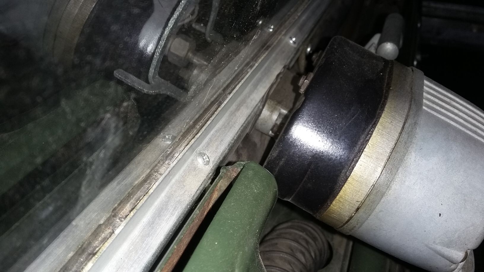

našel jsem
třeba pomůže majitel tohohle vozu nebo...
případně ROBUR vypadá také, že má stěrače původní...
omlouvám se pánům, že jim zneužívám fotky jejich vozů ale jsou zde jen proto, že vypadají, že mají uchycení motorku/ů stěrače/ů původní
za pomoc budu vděčen
Re: Charles - přetěsnění olejové vany motoru
všechno sedí až na to připevnění. to zaměnit lze, jen je to stavebnice a nerad bych aby mě něco nadbývalo nebo chybělo při kompletaci, kdybych mohl okoukat, pomohlo by. Barva mne nevadí, uchycení pokud mohu dostat do původního stavu, když jsem jej vymontoval... rád bych dořešilRover píše: ↑03 úno 2017 20:24 Byl tam nějaký nepůvodní, zůstal v krabici k auto jak píšeš, sehnal jsem NOS správný co tam měl být, ale jinak si už nic nepamatuju a na otázku nedokážu odpovědět Koukal jsem do knížek, Taylor uvádí, že tam má být Lucas CW1 s crackle-black finish, matně černý hrubozrný nátěr, ale nemyslím si, že by to bylo bezvýhradně.
Re: Charles
Aha, jde li ti jen o to, jak je přidělat, tak ti zítra vyfotím na Primusovi, tam je sice jiný motorek, ale uchycení stejné.
Re: Charles
Díky Martine. Ta konstrukce u stěrače tedy patří k novější verzi motorku stěrače. Snad už to tedy nějak poskládám. Pro zajímavost pár odkazů... možná znáte, možná ne...
