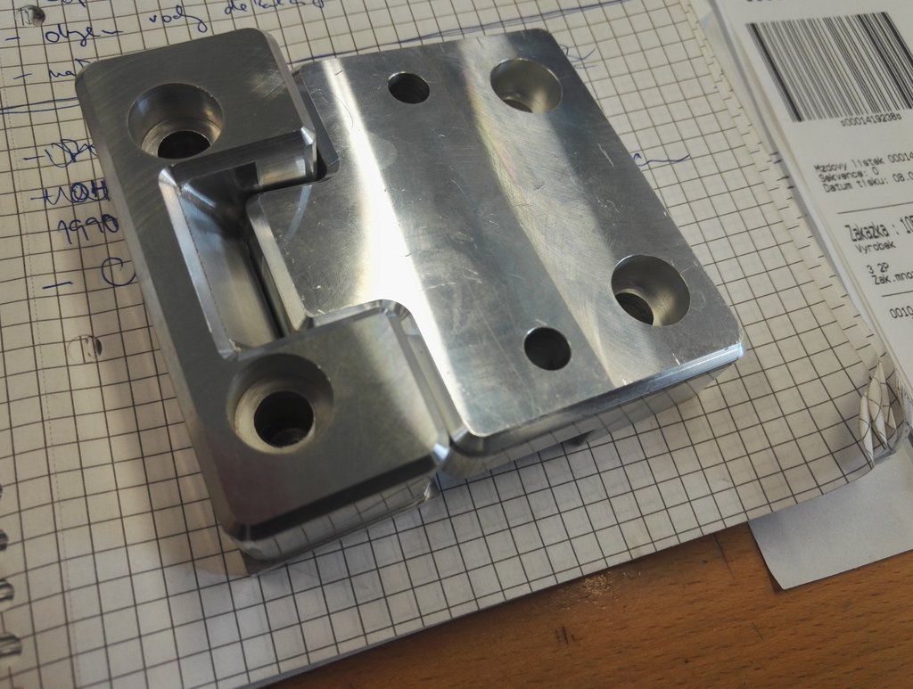

dneska byla chvilka, tak se udelala prvni operace na tom vetsim kusu.. zitra snad taky neco

Vypadá to hezky, až tak hezky, že začínám uvažovat místo repase stávajících pantů použít nové. Vše je to o ceně.
Re: výroba pantů
zase byl konecne cas na dalsi pokracovani.. je hotova druha strana- plocha natocena ve dvou smerech a protikus z jedne strany
Re: výroba pantů
čekam na plastové ucpávky děr šroubu a těsnění ve spreji a taky nemam vyřešené logo.. jaký by se líbilo vám? (land rover defender)
