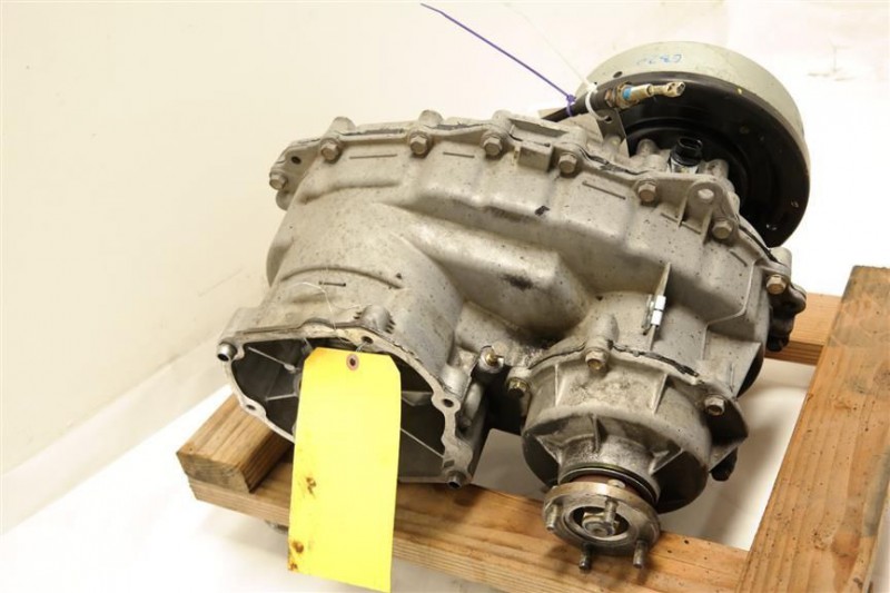

Ahoj, mam problem a prosim o radu, u moji P38 (4.6 V8 r.v. 1999) z niceho nic (predtim zadne divne zvuky ani horsi razeni apod.) prestal radit automat. Volicem lze pohybovat ale nic se nedeje, pouze pri zarazeni P se zespoda z pod auta ozve "zarachtani". Jedina co se s autem delalo nez se to stalo byla vymena baterky. Predem diky za vsechny rady.

Pokud ano, tak ji vyndejte. Pokud ne, tak musíš nějak zkusit zařadit dlouhé nebo krátké na přídavné převodovce. Je na ní zařazený neutrál. (podle toho, že se při zařazení P ozve to řachtání)
Každopádně problém hledej v přídavné převodovce. Nemá zařazenou žádnou rychlost. A to se mohlo stát i tím, že jste tam přidali pojistku, která ji vyřazuje do neutrálu kvůli odtahu. :wink:

A když zařadíš něco na tom automatu, a podíváš se pod auto, netočí se nějaký kardan náhodou?
No u benzínu se to dává na voliči do strany a tím se řadí redukce. Tak to zkusit.
Nebo pak sundat ten motorek redukcí z té přídavné převodovky a zařadit to třeba kleštěma.
Přídavka se samozřejmě koupit dá.

na sundani motorku a zarazeni klestema je nutne sundat celou pridavnou prevodovku z auta?

Vezmes siky a zakroutis tou hridelkou trojhranou co vede do motorku jak ho sundas...

muzu poprosit o info, kde na pridavne prevodovce (viz foto) je ten motorek?
