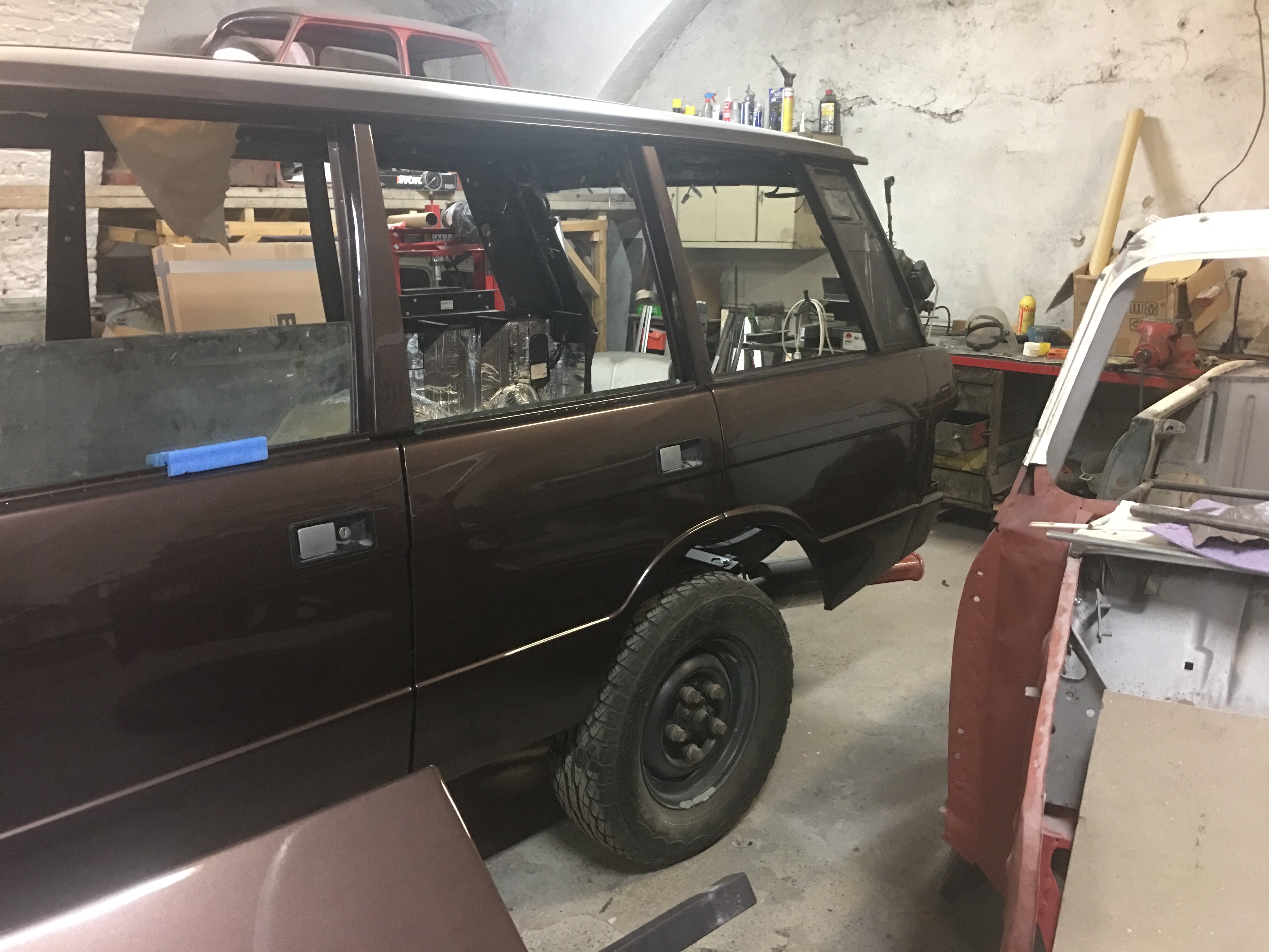

Zdar chlapi, na mem projekticku uz jsme se se dostali k lakovani dílu, a vyvstalomi dilema, nechat sloupky v barvě auta, nebo zachovat ráz originalu, než se začalo lakovat, byl jsem rozhodnutý pro origo, ale po tom co jsem to videl nalakovany v barvě, tak se nemůžu rozhodnout. Co myslíte vy?

Ta čokoládová barva je super, ale rozhodně bych nechal skelet černý, jak má být, bude to hezčí.

Souhlasim s Kokeskem, dá to sidce víc zabrat, ale když uz se dela celolak, tak to bude lepší udělat poradne a vše posundavat a vyspravit zasazena místa korozi co nejdou vidět a rovnou dily ze zadní části vytrit i něčím jako je rapatak.

On asi will myslel s ohledem na návaznost spár. On Range má takové fuky, že licování dílů před finálním lakem, tím že se zkušebně namontují, má omezený smysl, ale rozhodně to doporučuju. Zejméma zadní blatníky vs spodní klapka, kapota vs torpédo atd. Vzhledem k nutnosti nýtovat a lepit zadní blatníky, jsem taky vždy nechával zadní blatníky lakovat už na autě. Dveře a přední blatníky se dají celkem dobře štelovat...
Černé sloupky ale skelet v barvě auta byl od roku 90 standard a líbí se mi nástupy zadních dveří v barvě. Jinak ale dle libosti, první Range měli i sloupky v barvě, dokonce zadní C-sloupek byl lakovaný.

Já měl zadní blatník teda sešroubovaný, aspoň jsem mohl dosedací plochy mezy plechovým rožkem světel a samotným blatníkem vytřít neco jako grafitovou pastou aby to tam pak tak nehnilo, né že by hnilo, ale už mi z toho hrabe, tak to všechno natírám vším možným. A ty sloupky nechám nejspíš v černém matu jak to většinou classici maj, hezky to ladí s koženýma sloupkama a zadním výklopným oknem.

Tady nejake foto z pokračování skládání a lakovani.

Na první pohled hezky. Nakonec teda necháváš sloupky v barvě auta?

Dekuju za pochvalu, no ale sloupky půjdou do černého matu jak to ma byt, jen se ted snažíme rozjet motor, tak to neřeším.
