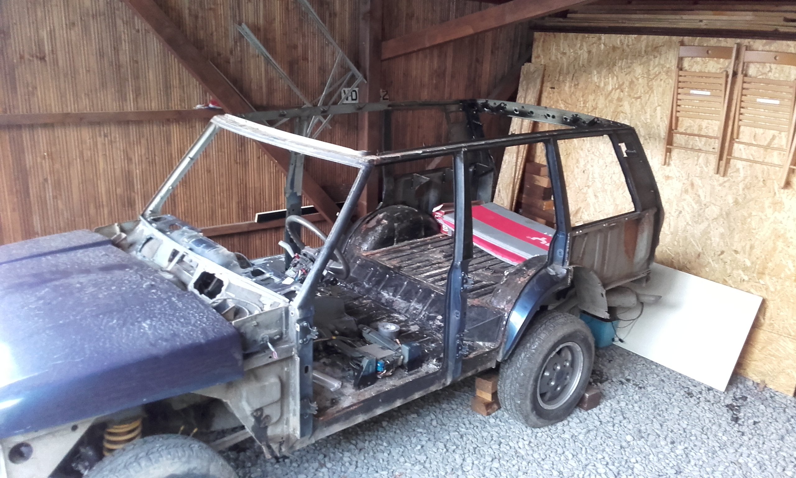

Zatím vypadám takto

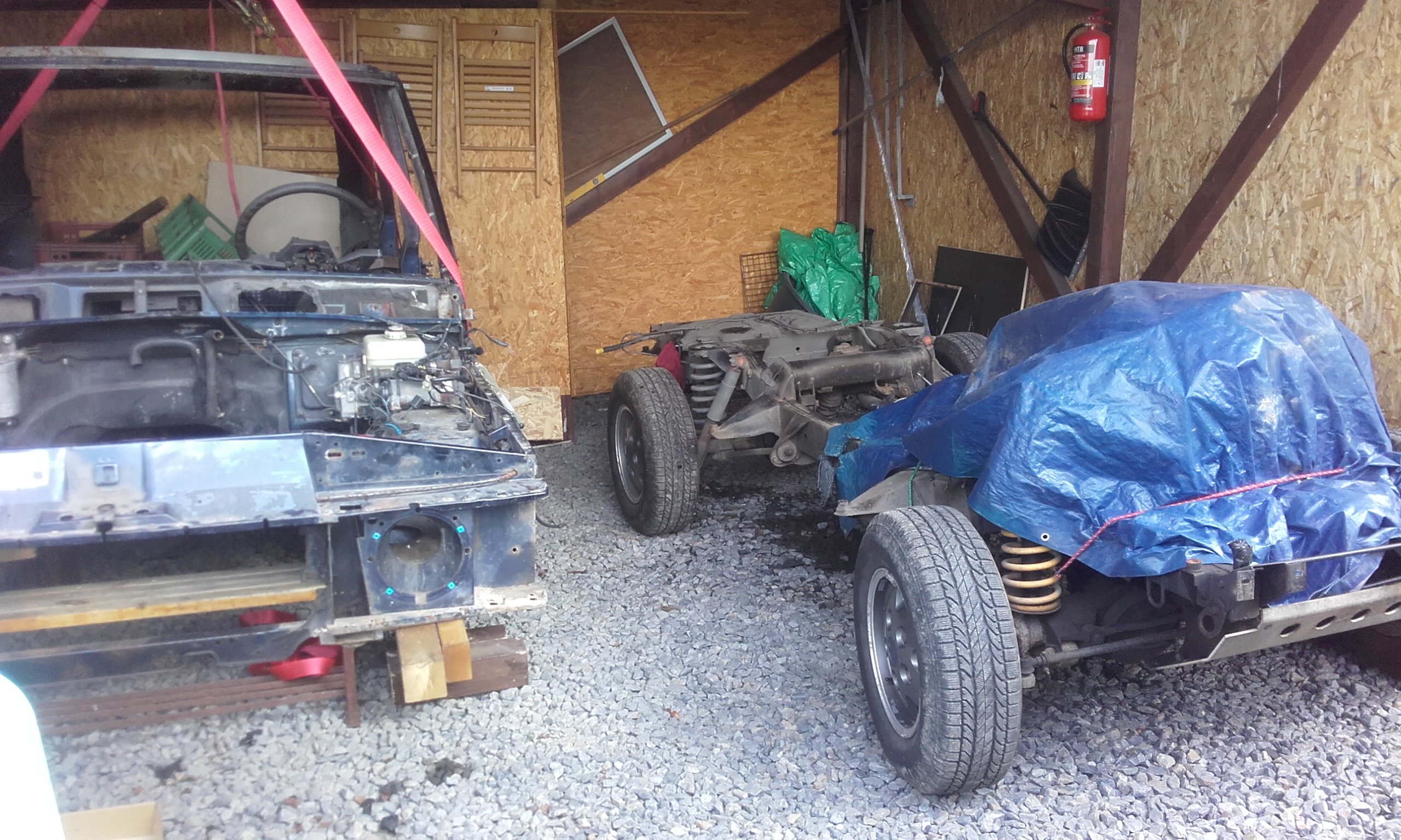

A toto vezu do garáže, samé pičičandy a dodávka plná

Kabriolet? Odlehčuješ?
Re: Začínáme s klasikem -rady pro začínající rrcečkaře
Jo můžu vozit papeže ale nabourat bych se s tím nechtěl, vono je to takový tenoučky až papírový
skelet je lahky. podla mna to styria chlapi zdvihnu
na sasi stacia dvaja. tie vazia do 130 kg.
