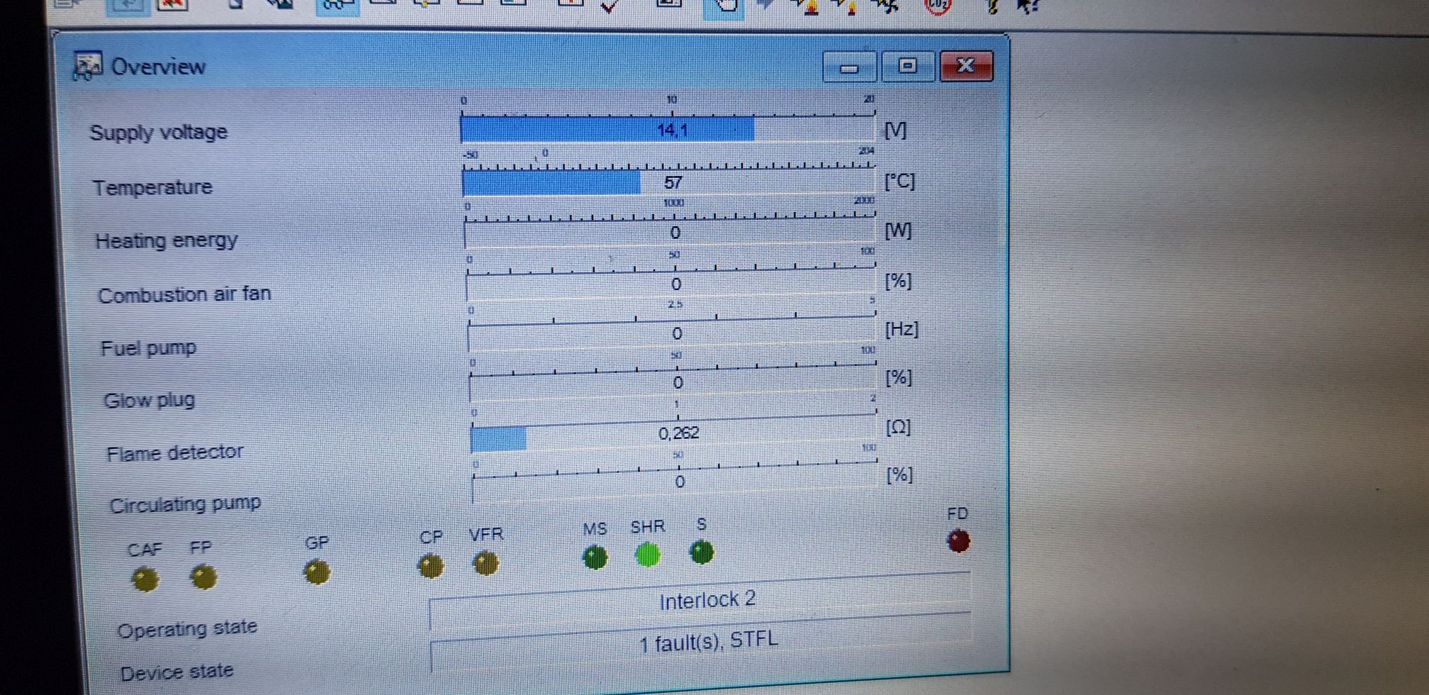

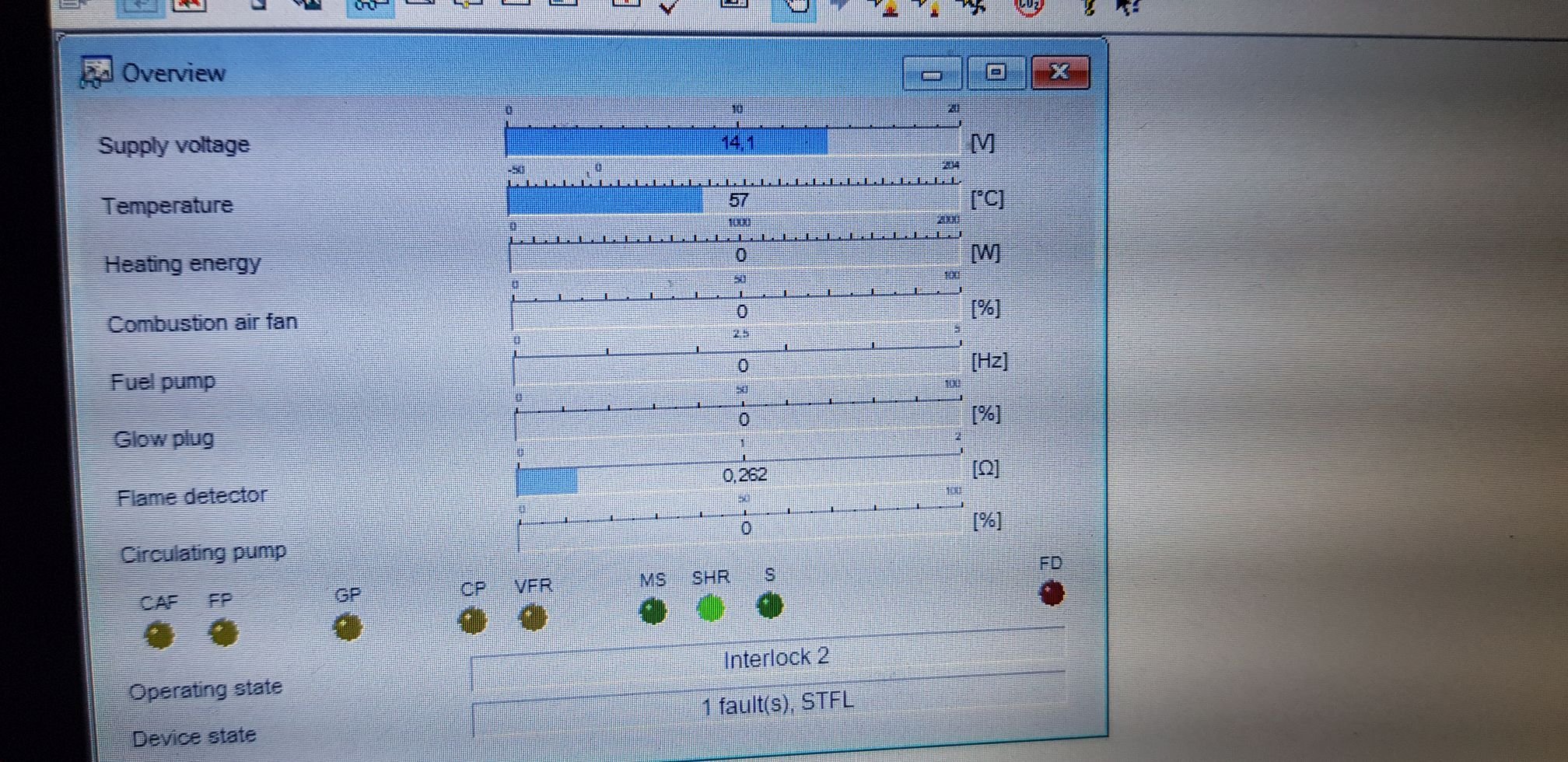

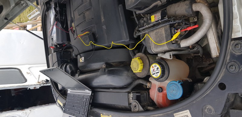

Do webasta jsem se úspěšně dostal, smazal chyby a ručně nastartoval webasto, po nějaké době i motor.
Já volil https://www.ebay.com/itm/WEBASTO-v3-0-USB-INTERFACE-DIAGNOSTIC-CABLE-HEATER-Thermo-Test-E-P-Z-C-V-EVO/222870477293?ssPageName=STRK%3AMEBIDX%3AIT&_trksid=p2060353.m2749.l2649

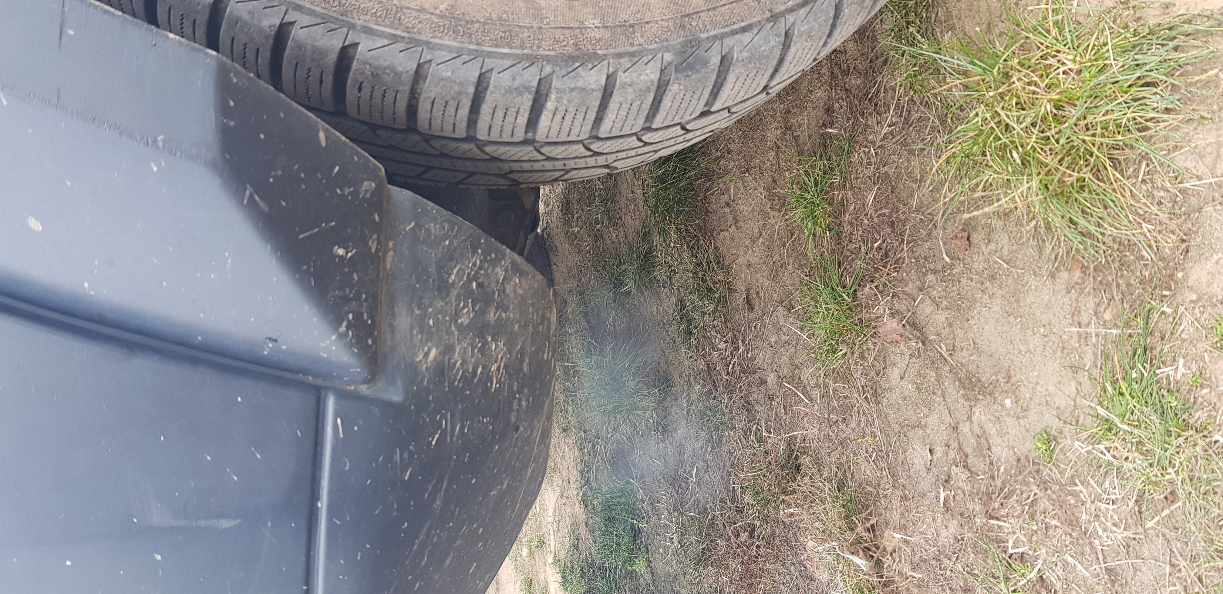

Po třeba 10 minutích provozu se mi rozsvítilo hladové oko.
Auto jsem ani nezhasl a dojel 2 km pro naftu, webasto po mém příjezdu k čerpačce určitě topilo (páč jsem se po cestě teletlil teplem jako malá holka) a po zhasnutí motoru jsem slyšel jak chladí.
Auto stálo na místě cca hodinu a po nastartování opět nic, webasto nekouřilo ani nehučelo.
Teď večer jsem udělal diagnostiku:

Error:
Fault 1...............................................Car is almost out of fuel
State of fault.............................................stored, not actual
Code......................................................................24h
Counter.....................................................................1
Temperature................................................................72 [°C]
Operating state................................Combustion process full load 1
Voltage.................................................................14,47 [V]
Operating hour counter................................................7349:16 [h:m]

Ještě k té chybě Interlock2 STFL co je na té fotce.
To mi dělala verze softu 2.14 ( nezávisle jsem to odzkoušel na 3 autech).
Když jsem nainstaloval verzi 2.16.1 nebo novější 3.0 tak to už nedělá.
Ale ty máš taky 2.16.1 tak nevím.

Ahoj, tak zázračná oprava smazáním chyb se pochopitelně nekonala :sad Startovalo mi to vždy jen za studeného stavu a za teplého ne ( teplého stavu myslím třeba 30°C ne 80°C), pak smazat chyby a ráno znovu. Dnes ráno mi to už ani nenaskočilo...
