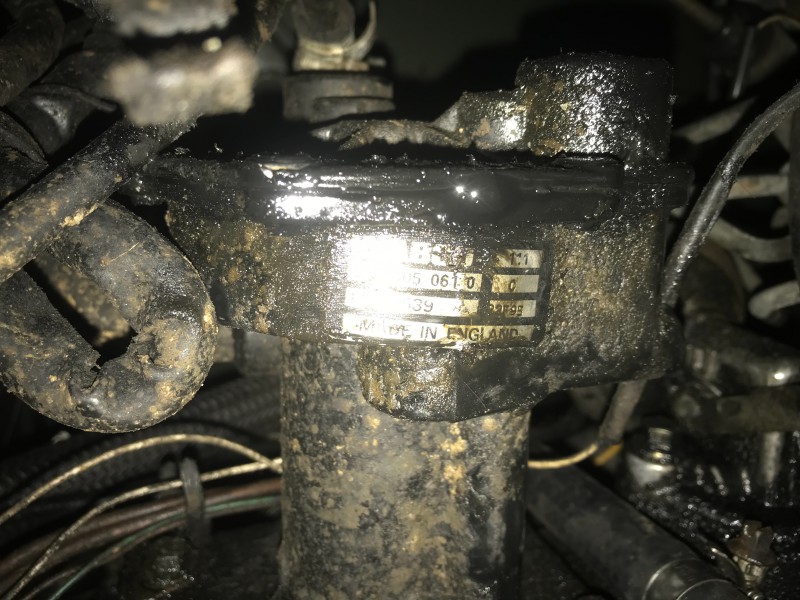

Tak jsem zjistil unik oleje na vicku olej Pumpy wabco err3539. Dle vzhledu, uz ma neco nabehano. Jak se to resi? Docela casto to prej klape a lidi to davaji na Youtube. Je na to nejaka sada? Nebo novou? Mate nekdo nejake poznatky o treba problemech techto pump? Jestli se nedava uz dneska nejaka jina/jiny model atd. Nebo koupit nahradu? Jake jsou nahrady? Funguje to? Diky za postrehy.
