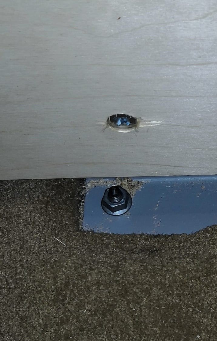

#63 Příspěvek od kareljas » 08 bře 2019 21:43
Uchycení k držáku sedadla.

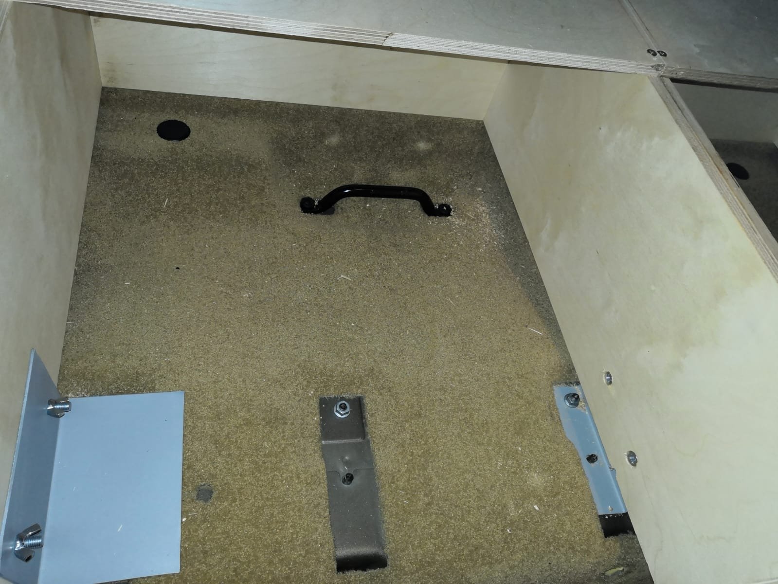

#64 Příspěvek od kareljas » 08 bře 2019 22:10

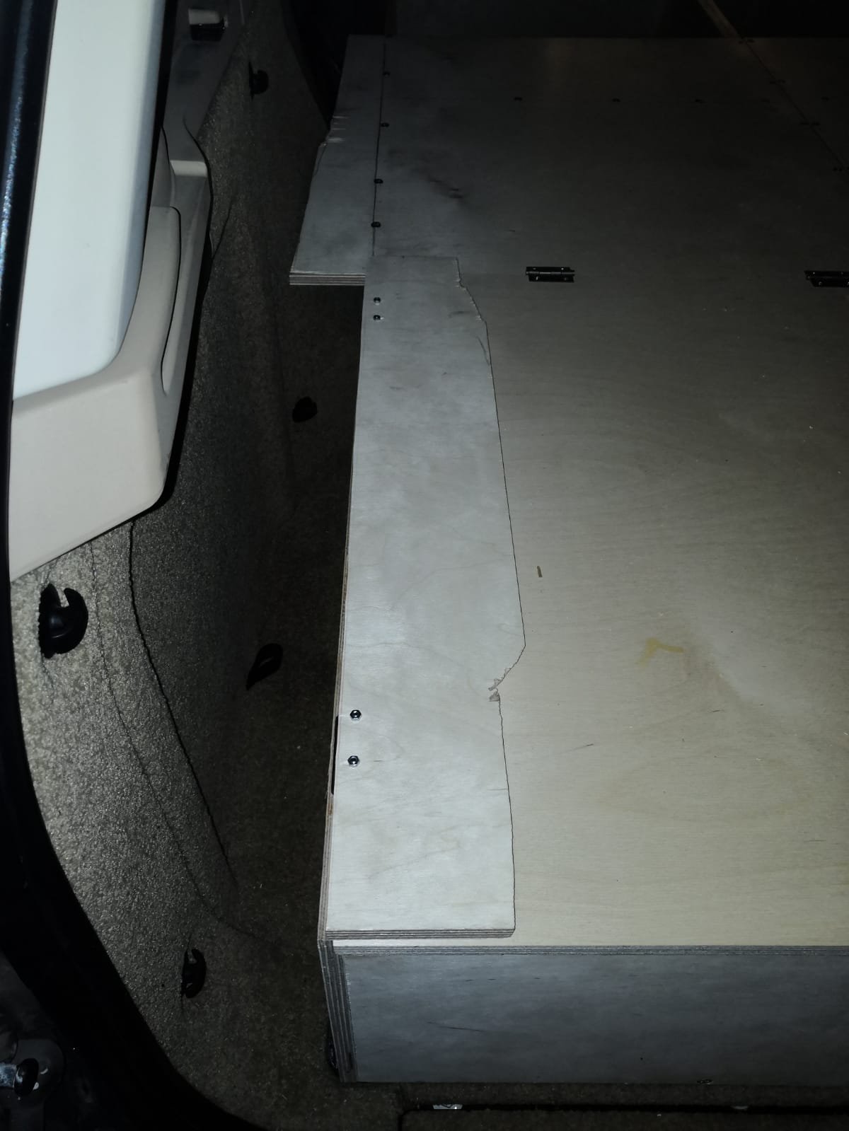

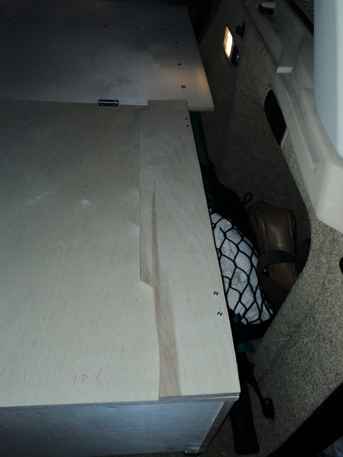

#66 Příspěvek od kareljas » 08 bře 2019 22:15

#67 Příspěvek od Badus » 09 bře 2019 06:52
Karle, jak mas vymyslenou tu posledni desku za sedackama co jde ke dverim? Doporucuju nedelat tam moc mezeru, proste udelat to az ke dverim do stran. Ja to puvodne kvuli zasouvani udelal rovny (prestoze mi Dufino radil at to nedelam). Ale nevim jak u RR, ale u D3/4 je pak ta mezera tak velka, ze mi tam "padaly kousky deti". ale kdyz vidim jak jsi udelal peclive to odklapeni na kapsy vzadu, tak to ma urcite vymysleny...
Jinak pekna prace!!
Jeste dotaz - lednicku jsi asi neresil vid? To bych rekl, ze je chybka. Postupem casu zjistis, ze to studeny pivko je proste potreba furt.

#68 Příspěvek od kareljas » 09 bře 2019 08:05
Badus píše: 09 bře 2019 06:52 Karle, jak mas vymyslenou tu posledni desku za sedackama co jde ke dverim? Doporucuju nedelat tam moc mezeru, proste udelat to az ke dverim do stran. Ja to puvodne kvuli zasouvani udelal rovny (prestoze mi Dufino radil at to nedelam). Ale nevim jak u RR, ale u D3/4 je pak ta mezera tak velka, ze mi tam "padaly kousky deti". Obrázek ale kdyz vidim jak jsi udelal peclive to odklapeni na kapsy vzadu, tak to ma urcite vymysleny...
Jinak pekna prace!!
Jeste dotaz - lednicku jsi asi neresil vid? To bych rekl, ze je chybka. Postupem casu zjistis, ze to studeny pivko je proste potreba furt. ObrázekObrázek
Dík za pochvalu Badus. :clap Přední díl by měl být stejně jako zadní, taky odklápěcí a zvedací. Máš pravdu lednici jsem neřešil, mám jenom chladící autobox, to je ale k ničenu. Mám tam ale namyšlené do přední části za sedadla vložit box z IKEA, jeden nebo možná dva a v nich by byla mřížka na odfuk a druhou stranu bych chtěl napojit na výfuky z topení na nohy. Tak že by měly být klimatizované, mám čtyřzonovou klímu, tak se dá každý vývod nastavit na jinou teplotu. :beer Jenom zatim nevím jak to prakticky vyřešit. Ale to se poddá. :nerd
