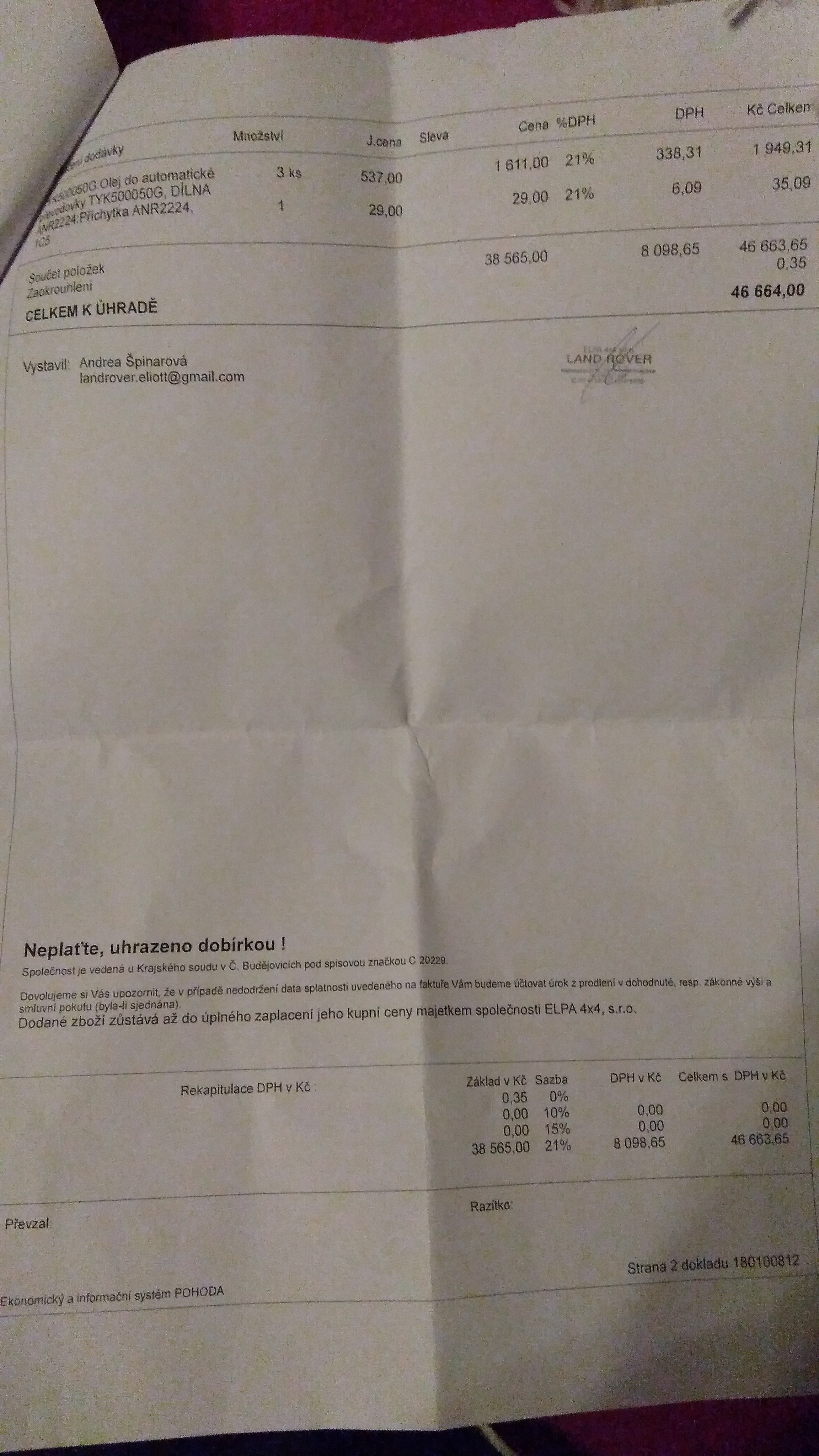

Teď k předchozí opravě u Elliota. Autu dáno do opravy se stejnou závadou, ta nebyla odstraněna, byly vyměněny rozvody a na mou žádost přetěsněná průchodka automatu a v něm vyměněn olej a filtr.
Cena práce 23300,- bez DPH. Díly dodal Elliot, platil jsem za ně 46664,-s DPH. viz fotka.
Teď kuriozita nebo spíš moje debilita, na kterou jsem dnes přišel po 9 měsících. Ve faktuře od Elliota je položka Sestava termostatu LR005631GEN jeden kus za 7524,- bez DPH, tento díl Elliot na svém Eshopu prodává za 2859,- bez DPH. Zřejmě si mi Elliote udělal přirážku za tu švýcarskou SPZ. Možná bych měl dle Eshopu překontrolovat celou fakturu a zjistil bych jak jsem důvěřivý.

Mohu si taky dovolit trochu jízlivosti. Elliot by nám mohl vysvětlit jak se čaruje s cenami dílů mezi servisem a Eshopem.
Samozřejmě mohlo dojít k chybě, které si nikdo z nás nevšiml a dojde ze strany Elliota ke kontrole celé faktury položku po položce a vrácení poměrné částky. Nebo za 10 měsíců došlo k výraznému snížení ceny tohoto dílu, skoro o 5000,-. Nebo možnost nejhorší, že je to standartní postup v tomto servisu a pod dobrým jménem místního diskusního guru se dějí takováto kouzla a náhody běžně :Ja blb: :Ja blb: :Ja blb: :Ja blb: :Ja blb: :Ja blb: :Ja blb: .

Už mě to fakt nebaví, ty výlevy hořkosti a urážky. Jasně jsem se vyjádřil, že ty kola dodatečně vyměníme na NAŠE NÁKLADY, to ti nevonělo, tak si nestěžuj, že jsi platil znovu práci. Cena termostatu je samozřejmě chyba, v mailu budeš mít do půl hodiny dobropis, pošli naskenovaný podepsaný a číslo účtu, kam vrátíme rozdíl. Nedělám všechno sám, na admistrativu mám zaměstnance a ti, BOHUŽEL, nejsou neomylní. Já jsem většinu času na dílně, opravovat auta mě totiž stále baví a dělám to rád a snažím se co nejlépe, ale díky lidem jako ty mne to bavit přestává...

Ta chyba Eliottovych zamestnancu ve fakture byla napravena vyrovnana. Chybu v oprave mi napravil jiny servis, takze je vse ok. :lol: :lol: :lol: i
