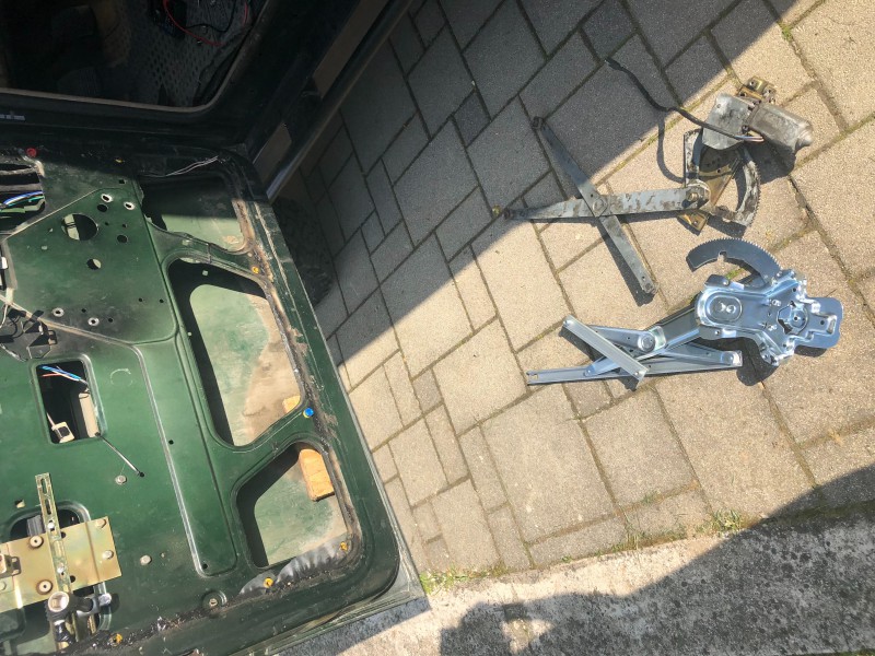

Ja som to minuly rok menil ak pomôže foto... na tento mechanizmus nový som musel vyrábať nové diery.. mám 95rocnik D1 300tdi

diky..jak na to koukam, tak ja tam mam uz asi ten novy mechanismus, pristup je k tomu vybornejc-ice.lukas píše: ↑19 dub 2019 21:50 Ja som to minuly rok menil ak pomôže foto... na tento mechanizmus nový som musel vyrábať nové diery.. mám 95rocnik D1 300tdi
