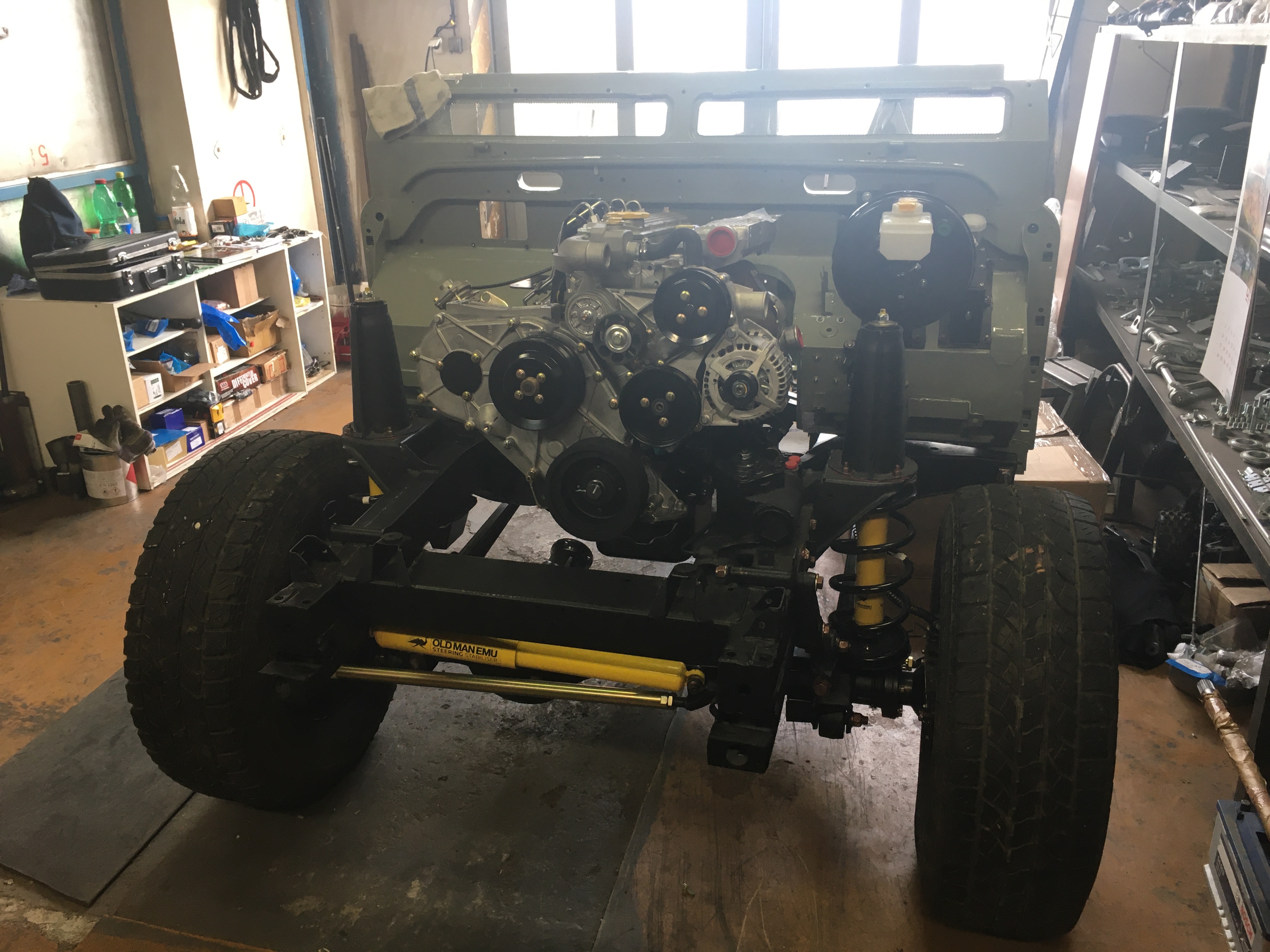

Re: Defender 110 projekt
#455 Příspěvek od Michal21 » 24 úno 2020 10:38
Tak uz je to zase trochu veselejsi...
Příspěvky: 6482
#456 Příspěvek od Hanys_a_Kaca » 24 úno 2020 11:31
Člověk by skoro propadl klamu, že je to auto, když už to má motor.
#457 Příspěvek od MOPADŽI » 24 úno 2020 12:22
Když se fotkách podívám na kvalitu a preciznost provedení prací, závidím :doh
To se s renovací dělanou a provedenou na zakázku na mém autě nedá srovnat.
I tak ale mám auto pěkné :makeup
To tvé Michale až bude hotové, nechci naživo radši ani vidět :tmi
