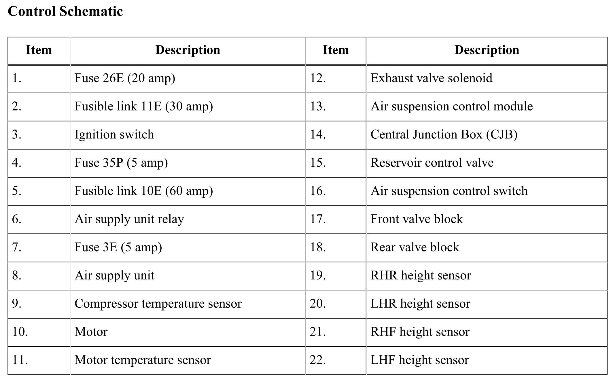

Tady je v dokumentaci vidět, že pojistek, co s tím souvisí je celkem pět. Budeš muset najít všechny.

Ahoj, tak vyřešeno, byla to jedna z pojistek, vůbec nechápu jak jsem ji mohl přehlédnout....
