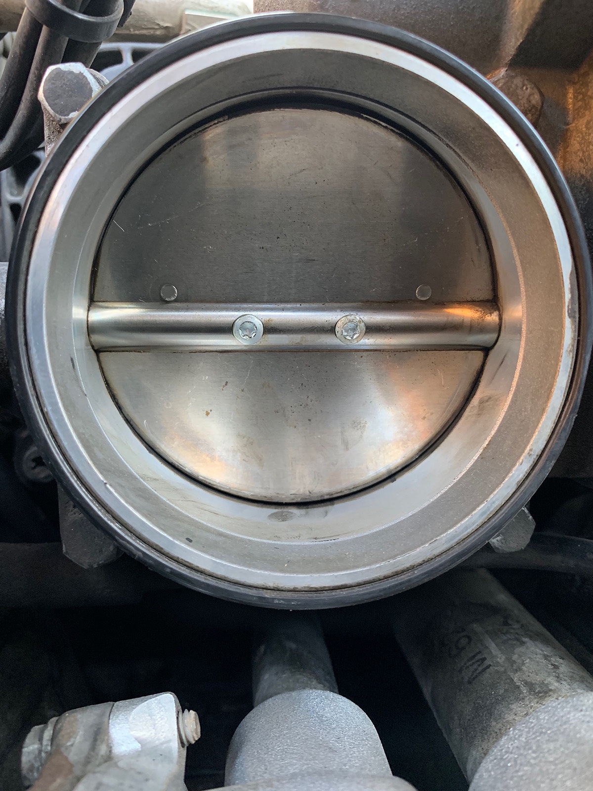

Včera, při cestě z Itálie, se mě v koloně v Rakousku začal dusit motor, kolísat otačky, chcípat. Podařilo se nám vypadnout z dálnice a diagnostika ukázala kromě chyb lambda sond (s tím bojuju dlouhodobě) i chybu škrtící klapky - Throttle position control error. Po vymazání a krátké pauze vše dalších 250 km ok. U Nových Mlýnů v koloně opět to stejné.
Nenapadá vás, čím by to mohlo být? Dnes jsem to rozkuchal, ale klapka chodí pohmatem ok, troška sazí, ale nic hrozného.
