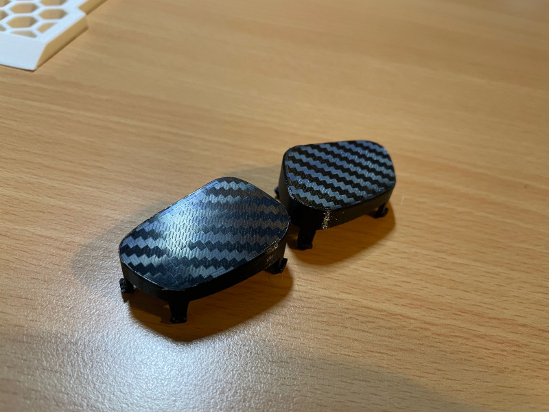

Ahoj, dělal jsem na 3d tiskárně pro známého nové krytky na klakson pro pro D2 a když jsem viděl tu radost při předání, napadlo mě, že by je možné ocenil i někdo další?

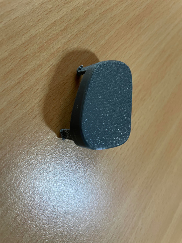

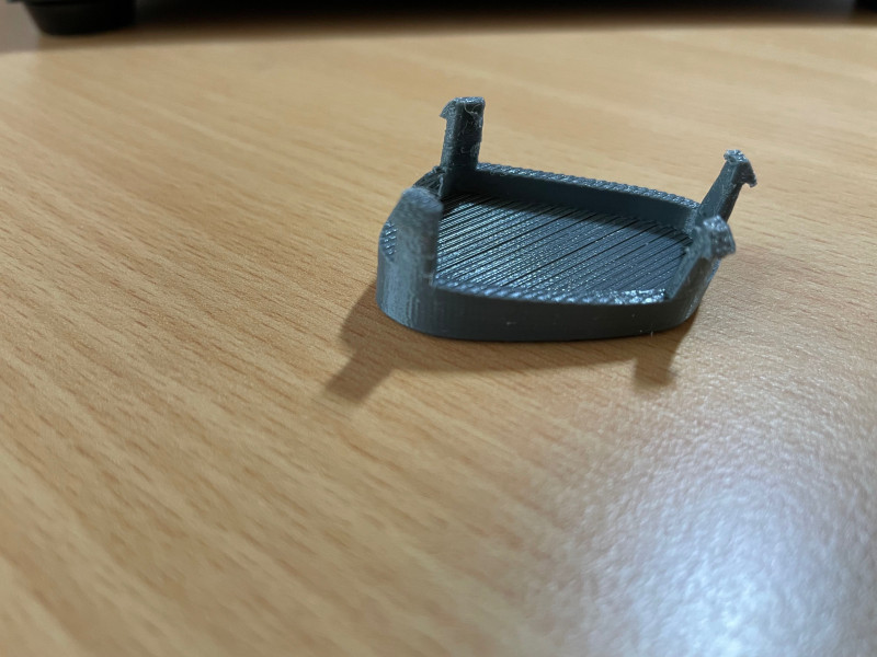

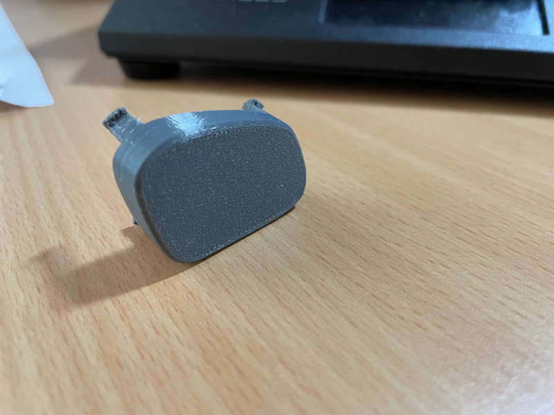

Ještě to má rezervy k odladění kvality na ty packy, které to drží ve volantu, ale pokud o to bude zájem tak se s tím dá pohrát. Pokud by někdo na pár dnů půjčil volant, dala by se udělat i zdrsněná struktura na boční strany.
A i “carbon style” asi půjde

jacobik píše: 20 úno 2023 14:35 Ještě to má rezervy k odladění kvality na ty packy, které to drží ve volantu, ale pokud o to bude zájem tak se s tím dá pohrát. Pokud by někdo na pár dnů půjčil volant, dala by se udělat i zdrsněná struktura na boční strany.
No, ale todle vypadá pěkně. Strukturku máš pěknou.

Je to tištěno pomalu, aby se to pořádně spojilo a pevnost těch pacek byla co nejlepší. Prece jen tam moc materiálu narvat nejde.

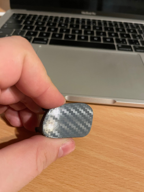

Tak jsem na tom zamakal a myslím, že by to stálo za test, protože větší pevnosti dosáhneme max po dalším chemickém vytvrzování. Hledá se tester, který si vyzvedne v Liberci a okolí zadara, nebo za cenu poštovného pošlu, jeden pár modelu "carbon", na který bylo ve zprávách nejvíc dotazů.
Mám tu jeden pár do placu, kdo první zahlásí, že si pro něj přijede, nebo pošle adresu/místo zásilkovny tak je to jeho výměnou za referenci jak to sedí, funguje a vypadá. :dance :dance :dance
