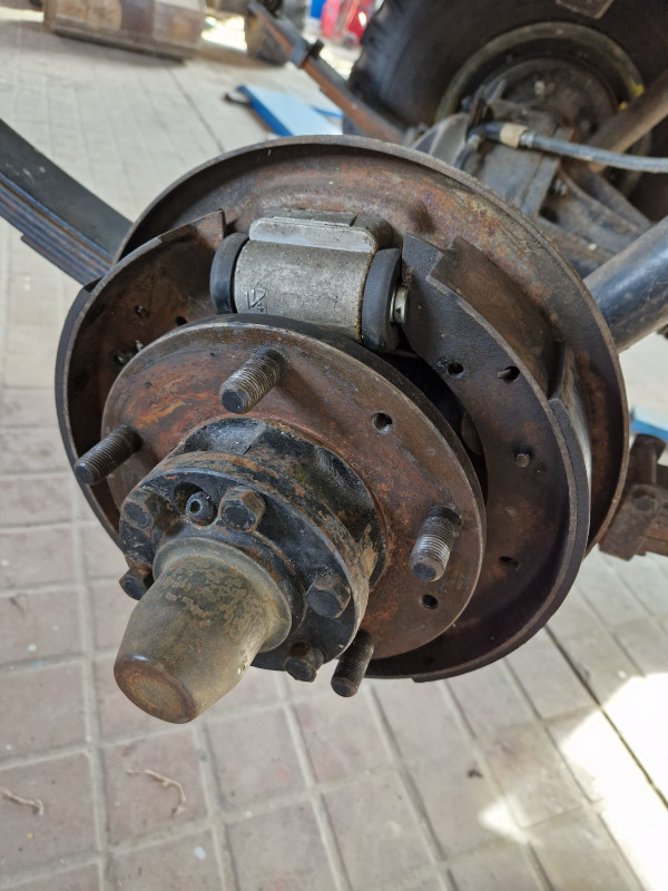

#108 Příspěvek od Dokusan » 17 bře 2023 13:22
Tak děláme na brzdach

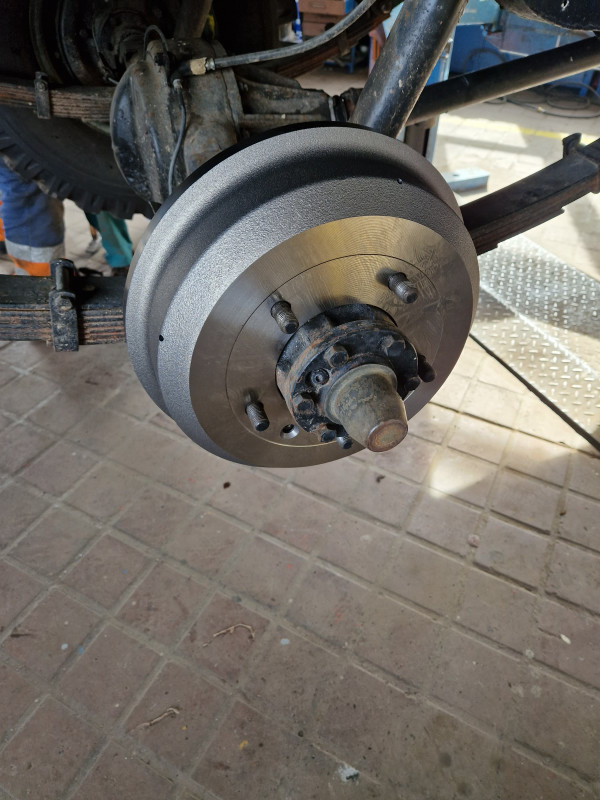

Pár dalších fotek

#110 Příspěvek od VencaZE » 17 bře 2023 14:58
Pohlídej si mezeru mezi novým bubnem z Britpartu maticemi disků..

#111 Příspěvek od Dokusan » 17 bře 2023 15:15
VencaZE píše: 17 bře 2023 14:58 Pohlídej si mezeru mezi novým bubnem z Britpartu maticemi disků..
Díky za radu, snad na to chlapci z dílny dají pozor

#112 Příspěvek od Dokusan » 24 bře 2023 14:58
Připraveno na opakovanou STK (snad)

#114 Příspěvek od Dokusan » 28 bře 2023 16:32
1960SeriesII píše: 26 bře 2023 14:38 Tak ať se to povede - jsem zvědavý, jak to jednou bude probíhat u našich dědků.
Brzdy i svetla v cajku, hotovo.
