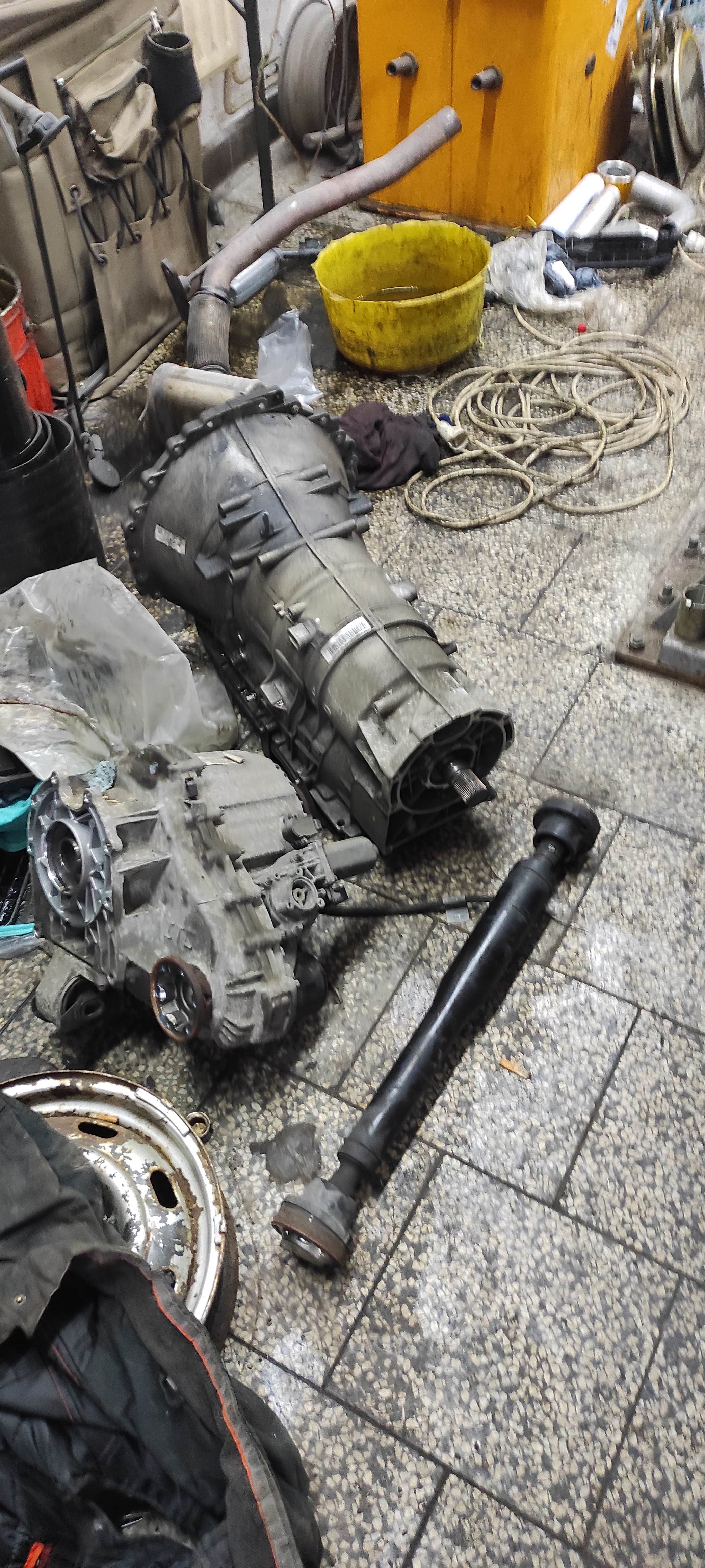

Re: Přestavba Discovery 3 TDV6 na TDV8

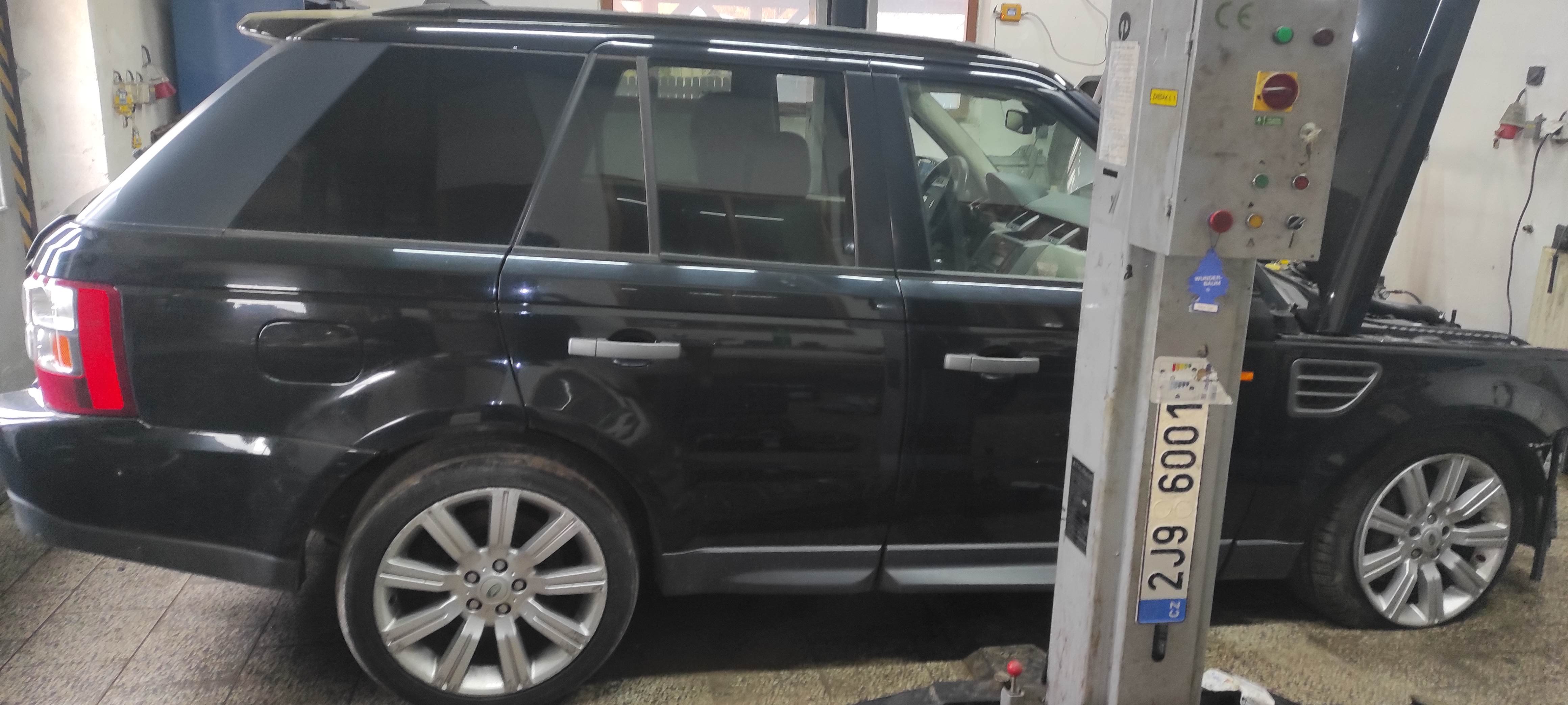

Takže přišlo na řadu příprava zástavby do D3. to namená kompletní demontáš z šasí RRS a úprva SW.

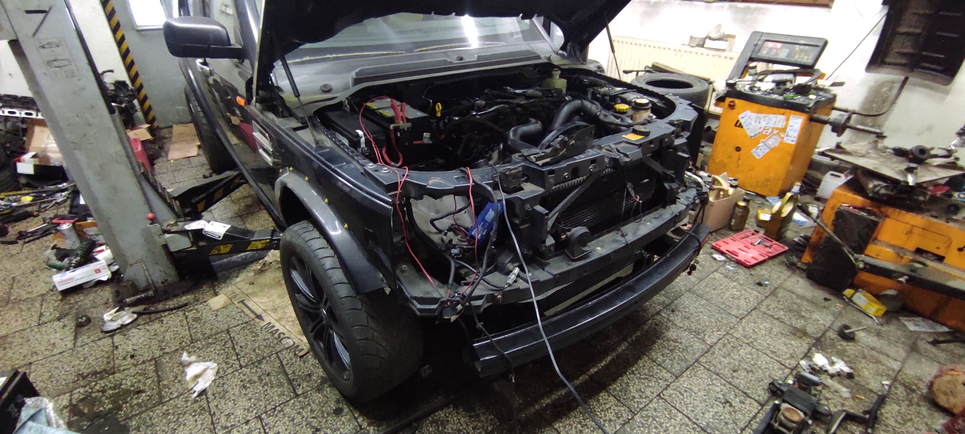

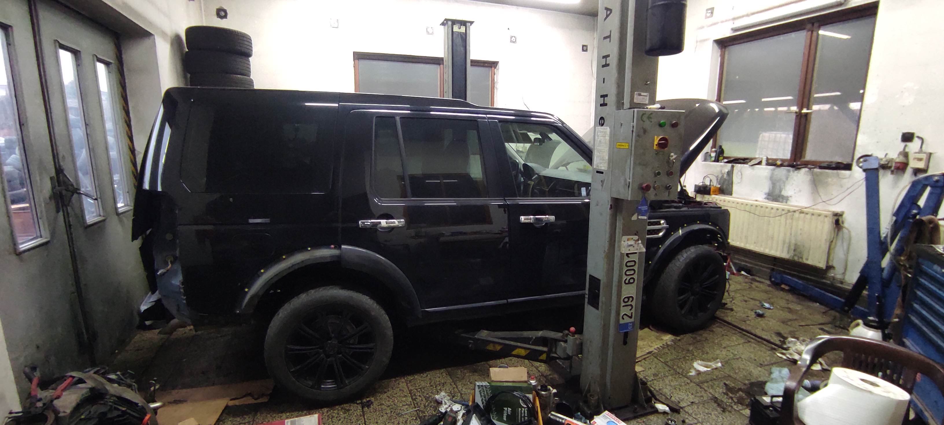

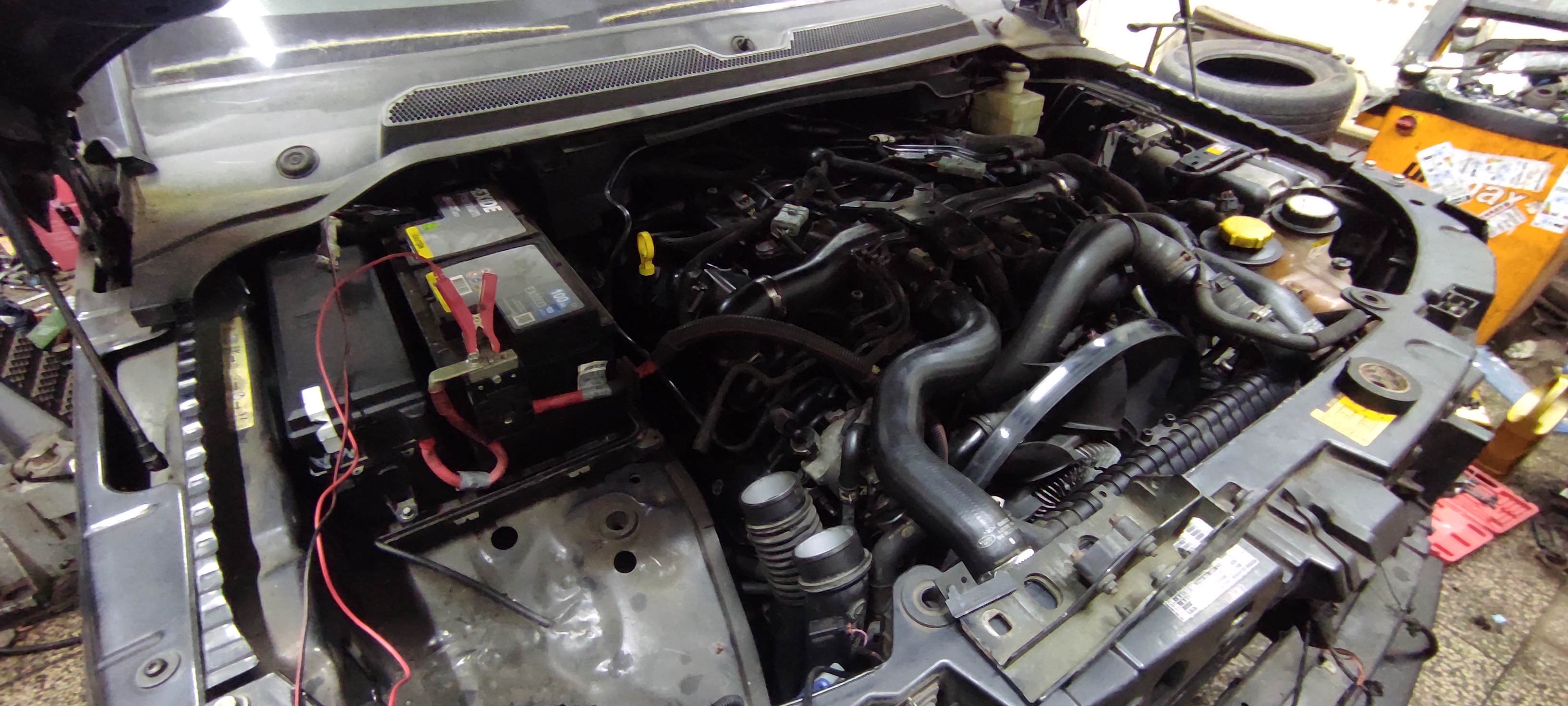

Jsem rád že téma zatím líbí.
No budem pokračovat.
Z RRS se vyndala nějaká elektrika a další věci které nejsou shodné z V6. Na motoru se udělalo několik těsnění a musel sem vyřešit že už tam nebude pumpa na ACE. Na AT klasika měnič tlumiče spojek a brzd kontrola E spojky. No a pomalu se šlo na rozebrání D3.

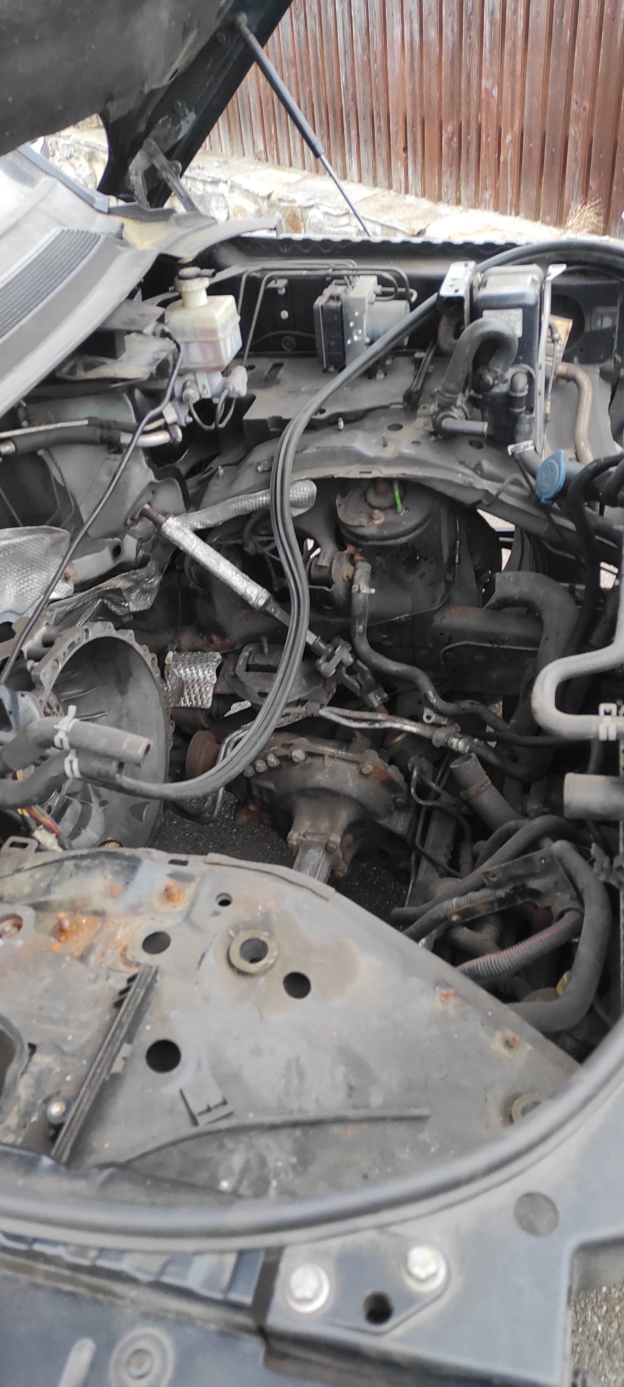

Tak se něco přidáme. Úprava kabeláže motor.

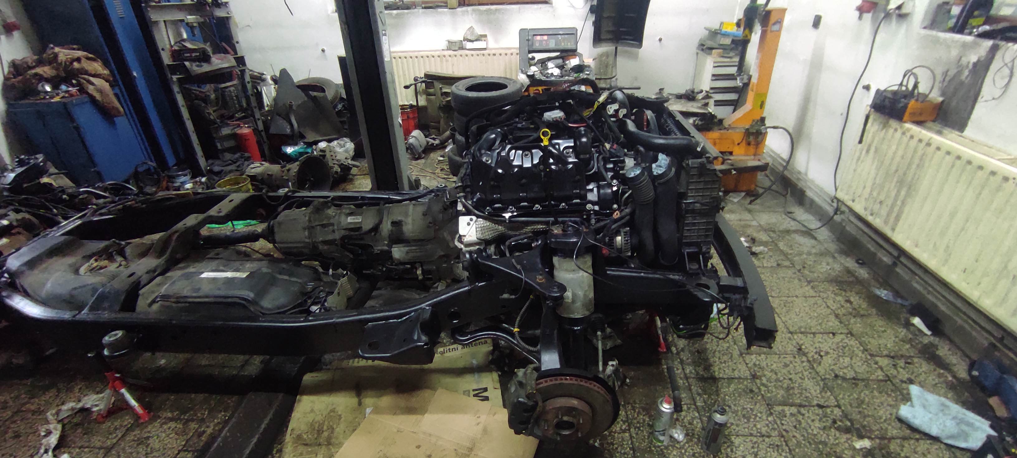

Zase se něco pohnulo
Land Rover Discovery 300 Tdi, AUT, ABS, TC, +2", Front TrueTrack, Rear 100%ARB,
Ta skoro vše na rámu je nastrojeno tak boudu zpět.
