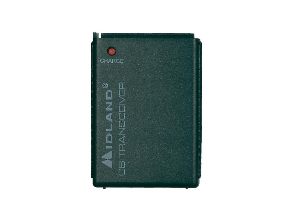

Mate nekdo zkusenosti s timto bateriovym pouzdrem pro ALAN 42 a ALLAMAT 27? Mam Allamat 27 a velmi rad bych ji dostal do stavu, kdy v ni budou nabijeci AA clanky a pujdou za chodu nabijet v aute. Ma tenhle pack primo na sobe konektor pro nabijecku? Jake napeti, prumer a polarita? Kdyby do toho slo cpat primo "12 V" ze zapalovace tak by to bylo idealni.
http://www.eshop-yachtmeni.cz/midland-a ... e-pouzdro/

Neviem či je to ešte aktuálne, ale allamat 27 nemá konektor pre externú nabíjačku
http://www.cbradio.cz/news/view.php3?id=75
Technicky však nieje problém doplniť do púzdra batérie malý konektor na dobíjanie /ale je tam málo miesta :twisted: /
Vhodný prúd či napätie voliť podľa použitej akumulátoráže. Vyhol by som sa lítiu.

Konektor je prave primo na tom packu: http://www.scanman.nl/b_1404.jpg
Uz jsem objednal batterypack + nabijeci adapter, melo by to byt kompatibilni.
Příspěvky: 2559
Re: CB rada
#751 Příspěvek od pojir » 04 čer 2015 09:36
Tak to sice vsecko do sebe sedi, nabijecka umi nabijet baterky v tom packu a pack dokaze napajet vysilacku, ale ma to drobny problem - kdyz se nabiji, tak vysilacka nejde zapnout.
