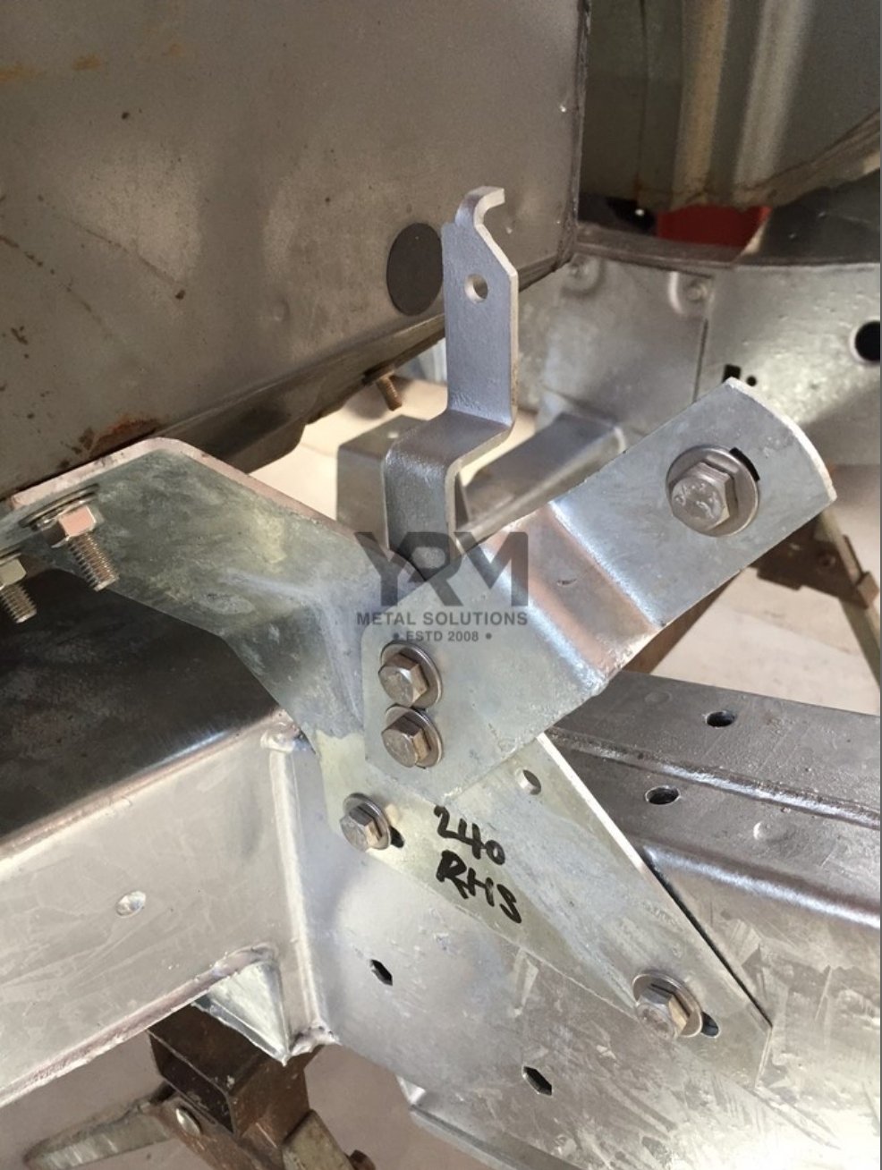

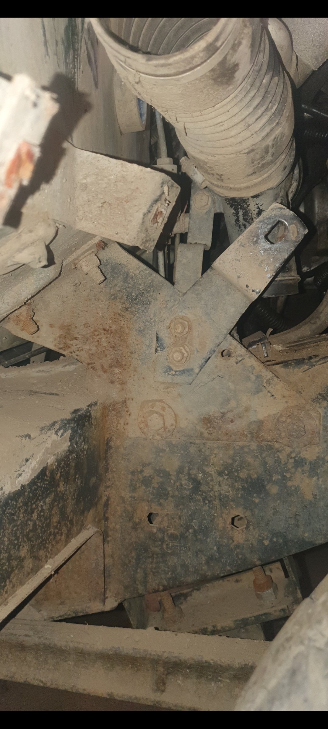

Ahojte,
privod vzduchu, T-kus nedokazem uchytit na drziak, nemam tam dostatok miesta. Predpokladam, ze mi tam nieco zavadzia.
Prosim, nemate nahodou niekto fotku daneho priestoru, spravneho uchytenia?
Dakujem
(Foto "pozinkovana" je zo stranky YRM, "tmava" je moja.)

T-kus má být za držáček chycený k tomu ramínku s háčkem
Moc místa tam není, ale jde to. Já jsem napřed našrouboval T-kus na držák a pak teprve držák k rámu

Musim to vyposuvat, spravne ulozit. Nasiel som aj starsie foto, je to ako hovoris.
Dakujem za info.

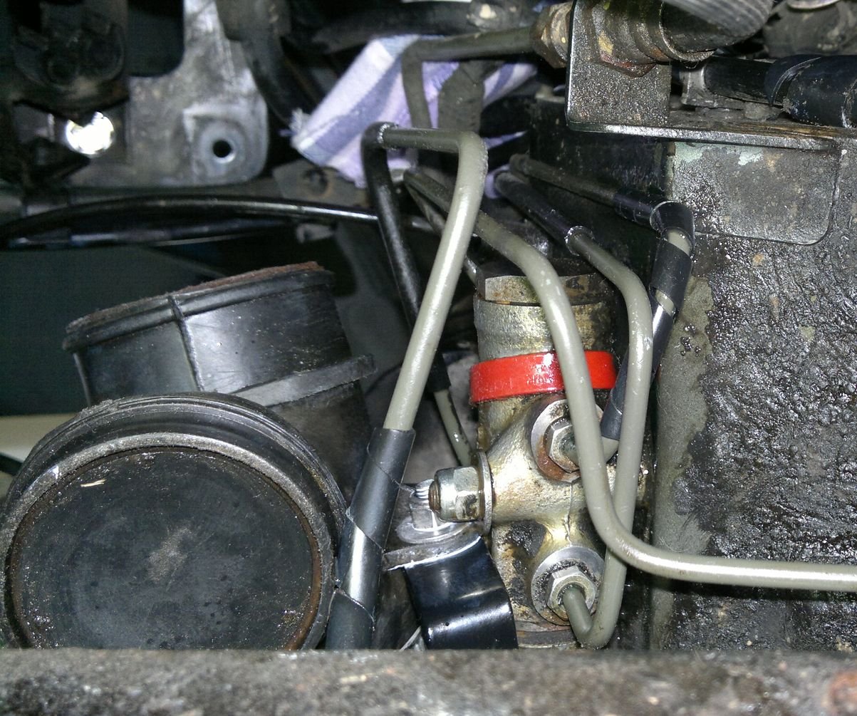

Jo, jo...fotit si, fotit si, fotit si
. Mě nejvíc štvaly ty dva šrouby co fixují držák k platli na rámu. Takhle bez podběhu je to sranda, ale když je tam plno, tak se tam nedá pořádně dostat ani s klíčem, natož s flexou. Proto jsem si stvořil samojistnou nerezovou dvojmatku, kdyby náhodou bylo potřeba to zase povolit...

... len na upresnenie, na mojej prvej fotke je drziak privodu vzduchu opacne namontovany, ohnutie ma smerovat von, od motora.

Neni, vid moj prvu "tmavu" foto, takto som nedokazal uchytit podblatnik. Ohyb musi smerovat von, nie dnu.
