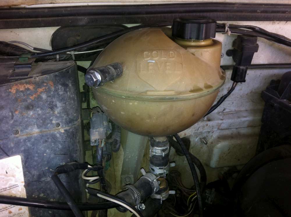

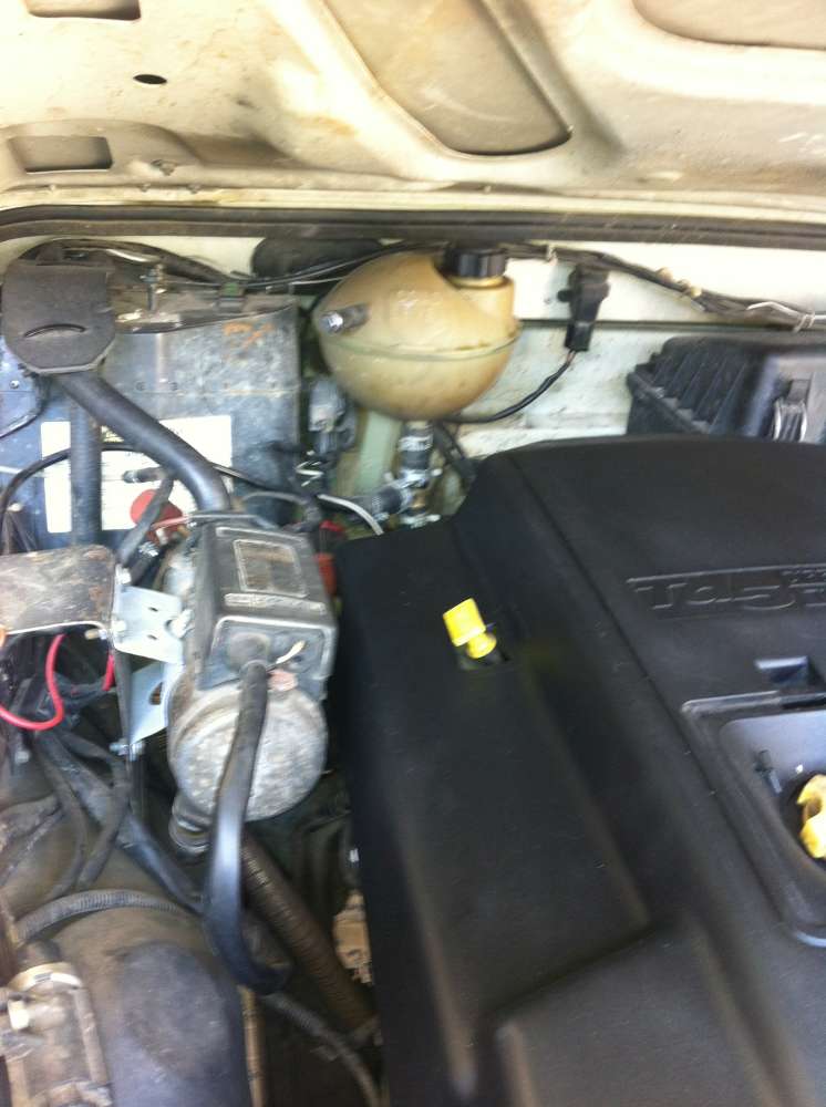

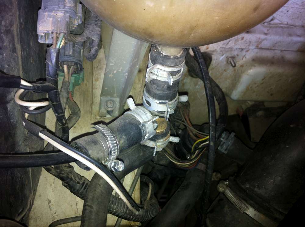

Takže jak jsem slíbil ... :arrow:
Vyzkoušeno odzkoušeno....
Závěry jsou takové:
Teplovodního Bufíka jsme odzkoušely i při vypnutém motoru a zdá se že se již nezavdušňuje ani samotný bufík a ani jiná část topení .. odzkoušeno cca 5x ani jedna chyba, při nastartovaném motoru nejsou absolutně žádné problémy.
Jak už jsem psal víše ... napojily jsme odvzdušňovací hadičku, která míří z chladiče do vrchní poloviny expanzky pod expanzku.. problém byl v tom, že když bufík tahal vodu do topení, tak sebou natahoval i vzduch z expanzky a hromadil si ho v komoře (jednou již odpálená) a také u kontrolního šroubu na tlusté hadici u motoru.... dělalo to strašné problémy když jste měly nastartovanýho bufíka bez motoru... a při rozběhlém motoru se stejně vytvářel podtlak v expanzce.....
foto řešení: (omlouvám se zatím to je BASTL... ale počítáme s nějakým úspornějším řešením sponek :ty jeden...: :D :D )

ako tu citam, tak problem s teplovodnym kurenim (mam webasto na Td5) mali viaceri a pricina sa uz nasla. Tiez som pri merani a pozorovani zaregistroval, ze v hadici z webasta ide vzduch a ze to buble, ale som rad ze som nasiel toto vlakno.
Mam otazku, vyriesil sa trvalo problem po prepojeni odvzdusnovacej hadice chladica pod expanzku?
Ako to teraz vyzera s vykurenim kabiny - zlepsilo sa to? Ja mam zatial vsetko nedotknute a kabinu mi to teda nevykuri ani za 50 minut pri vonkajsej teplote nad 5°C, zato staru baterku to uz odrovnalo. Nevykuri ju podla mna preto, ze webasto sa kvoli vzduchu prehrieva a potom ho casto vypina termostat. Motor - merane na hlave - sa ohrial po 50 minutach testu na 30°C, to sa mi zda strasne malo.
Meral niekto podobne svojho defa?
vsimol som si, ze ked motor odstavim a pustim webasto aby bolo v kabine nadalej teplo, tak s tym nema ziadny problem, kuri, hreje, drzi teplotu, takze mozno pri pretlaku v chladiacom systeme vzduch neprisava.

martin33 píše:ako tu citam,..............................................privitam kazdy rozumny navrh i postreh, lebo po 12 rokoch mam defa s webastom a je to skoro ako keby tam nebolo
Zdravím, takže Teplovodní topení... Bufíka jsme otestovaly zatím jen párkrát, ale prozatím musím uznat že vše funguje, jjenom musíme každých cca 2 000 Km dolévat vodu a nevíme kde se ztrácí..... :hmm:
Jinak bufík už bezproblému funguje jak při vypnutém, tak zapnutém motoru (když je dost vody)
Když jsme neměli dost vody tak čerpadlo nedokázo protlačit vodu přez okruh a bufík se postupně naplnil vzduchem a praskl nám kotel jelikož nouzové čidlo na přehřátí je na vrchním obale a když není vyplněný prostor vodou (mezi kotlem a obalem) není nic co by předalo teplotu k čidlu.... Od té doby co máme předělanou hadičku pod expanzku se jen ztrácí voda ale bufík opravdu funguje.
Máme napojený i ventilátor k bufíku, takže když zapnu bufík, tak po nahřátí vody v okruhu se zapne i ventilátor a prohřeje kabinu.
Nahřátí malého okruhu pomocí bufíku do cca 10min
zahřátí kabiny na dostatečné teplo dalších cca 10min (opravdu fouká hodně teplý vzduch)
Zatím odzkoušeno při venkovních teplotách cca 5°C
Toť asi zatím vše .... jak začnou mrazi doufám že budu mít možnost to pořádně odzkoušet :)
Doufám že jsem odpověděl na všechno ... jinak pište dááál :) rád odpovím :Pohoda:

Mozem potvrdit ze to funguje, prehodil som hadicku pod expanzku a vysledky merania ma teda poriadne prekvapili : vonku bolo minus 5°C, motor odstaty par hodin (nameral som 4°C) ked som zapol webasto. Po 3 minutach zoplo ventilator v kabine a po 10 minutach (zazrak, to co bolo predtym to sa neda porovnat) uz roztapalo sneh na prednom okne. Po 20 minutach mali hadice 50°C, po 25 minutach 60°C a motor na druhej strane asi 45°C. Super spokojnost.
Za celkom 41 minut sa webasto ani raz neprehrialo ako to bolo predtym, samozrejme vykon si to regulovalo (bolo pocut zmenu otacok ventilatora a tiez zvuk pumpy na palivo).
Najvacsi problem som mal so ziskanim "T-kusa" pod expanzku, ale chladiar mi to popajkoval a zredukoval vyvod na odparku, takze celkom fajn.
