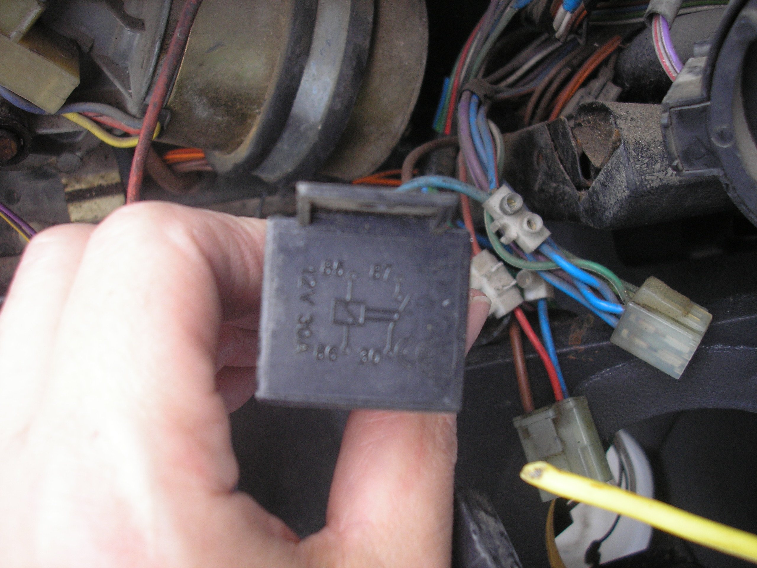

Hm každý Defender je tuším originál čo sa týka elektriky, pod motorčekom stieračov som našiel nejakú peticu na relé.. ale aké tam má byť a na čo slúži ?? (hnedé dráty by mali byť imo, prípadne alarm, odpojené 2 kábliky, plus relé ktoré neviem k čomu je ale bolo volne pohodené v spleti káblov.. poradí niekto k čomu je? prípadne tá patica a aké relé do nej

martin1979 píše: 01 čer 2020 10:18 plus relé ktoré neviem k čomu je ale bolo volne pohodené v spleti káblov
To je to relé, co je na první fotce vidět položený na svazku nad hřídelí volantu ? K němu vedou dráty z konektoru pro spínač světel, ne ? Pak je to posilovací relé na hl. tlumená světla.
martin1979 píše: 01 čer 2020 10:18 našiel nejakú peticu na relé.. ale aké tam má byť a na čo slúži ??
Zkus aspoň najít kam ty dráty od patice vedou - dopředu do motorového prostoru, k pojistkovce, pod středový tunel, dozadu na korbu,.. ?
Když tam někdo evidentně posiloval okruh světel, tak jestli todle není třeba ještě od nějakých přídavných.
Sloužim lidu! :-)
