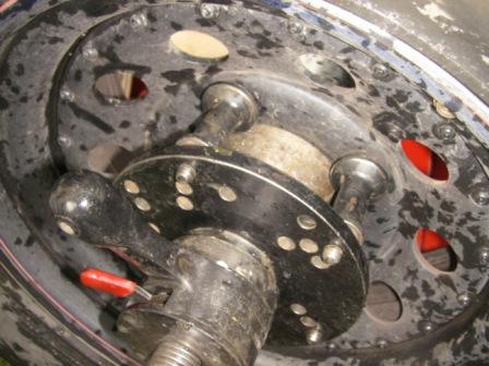

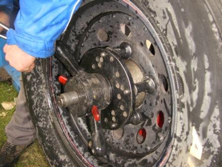

Hodně z nás si tím prošlo.... kmitání volantu atd. Jednou z příčin, jsou i špatně vyvážená kola. Dbejte na to, aby vám v pneuservisu, vyvažovaly kola/uchytily je za otvory pro šrouby, nikoli za středovou díru !
Středová díra není zpravidla souosá se středovou osou 5 děr, za které se kolo upíná na náboj nápravy.
Prakticky to znamená, že vyvažovat kola za středovou díru, je bezvýznamné a míjí se účinkem.
Otázkou je, v kolika pneu servisech, budou mít takovýto přípravek viz. fota níže z UK, kde jsem si nechal kola převážit.

Nemusíš mít přípravek, stačí náboj kola, tak to vyvažuji já...

Karle, ale to se jedná jen o plecháče. Alu jsou v poho centrované na střed.

no když jsem chtěl vyvážit kola tak mi v pneuservise řekli že mají ten přípravek pouze na osobáky , tak nevim co tim chteli říct
ale asi sem dítě štestěny protože mi kola nekmitaji a to je mam vyvažený za střed

I moje poslední vážení proběhlo na střed a nehází. Předtím jiné pneu a vyváženo za šrouby a házelo to jak prase. (byl to stejný pneuservis).Hitman píše:no když jsem chtěl vyvážit kola tak mi v pneuservise řekli že mají ten přípravek pouze na osobáky , tak nevim co tim chteli říct![]()

Mam zjusenost stejnou jak Lubos. Pri vyvazeni na srouby tam byly az 300 g zavazi a hazelo to volantem o petinu otacky a pri vyvazeni na stred tam mam max. 150 g a volant se ani nehne.

no tak kdyz se nad tim jen trosku zamyslis, tak musis pochopit, ze je to blbost, tedy, ze by mozna v pneuservise meli vratit vyucni listIvanM píše:Mam zjusenost stejnou jak Lubos. Pri vyvazeni na srouby tam byly az 300 g zavazi a hazelo to volantem o petinu otacky a pri vyvazeni na stred tam mam max. 150 g a volant se ani nehne.
I.
cimz nerikam ze tomu tak nebylo, ale nekde byla zasadni chyba (v rukach)

Nevím nevím, když ukazuje mašina 0/0,tak to asi rukama nebude.low píše:no tak kdyz se nad tim jen trosku zamyslis, tak musis pochopit, ze je to blbost, tedy, ze by mozna v pneuservise meli vratit vyucni listIvanM píše:Mam zjusenost stejnou jak Lubos. Pri vyvazeni na srouby tam byly az 300 g zavazi a hazelo to volantem o petinu otacky a pri vyvazeni na stred tam mam max. 150 g a volant se ani nehne.

Asi jsem dement ale pochopil jsem to tak že se jedná o špatnou práci mechanika v pneuservisu.
Když ono na tom ale není co zkurvit, hlídá ti to mašina a nakonec ti ukáže vyváženo. Když takové kolo nasadíš tak to musí fungovat. Ale neplatí to u BFG 285........ a jak jse se začetl i jinde tak tyhle pneu poslední dobou prodávalo spoustu lidí jako zánovvní pneu, proč asi.
