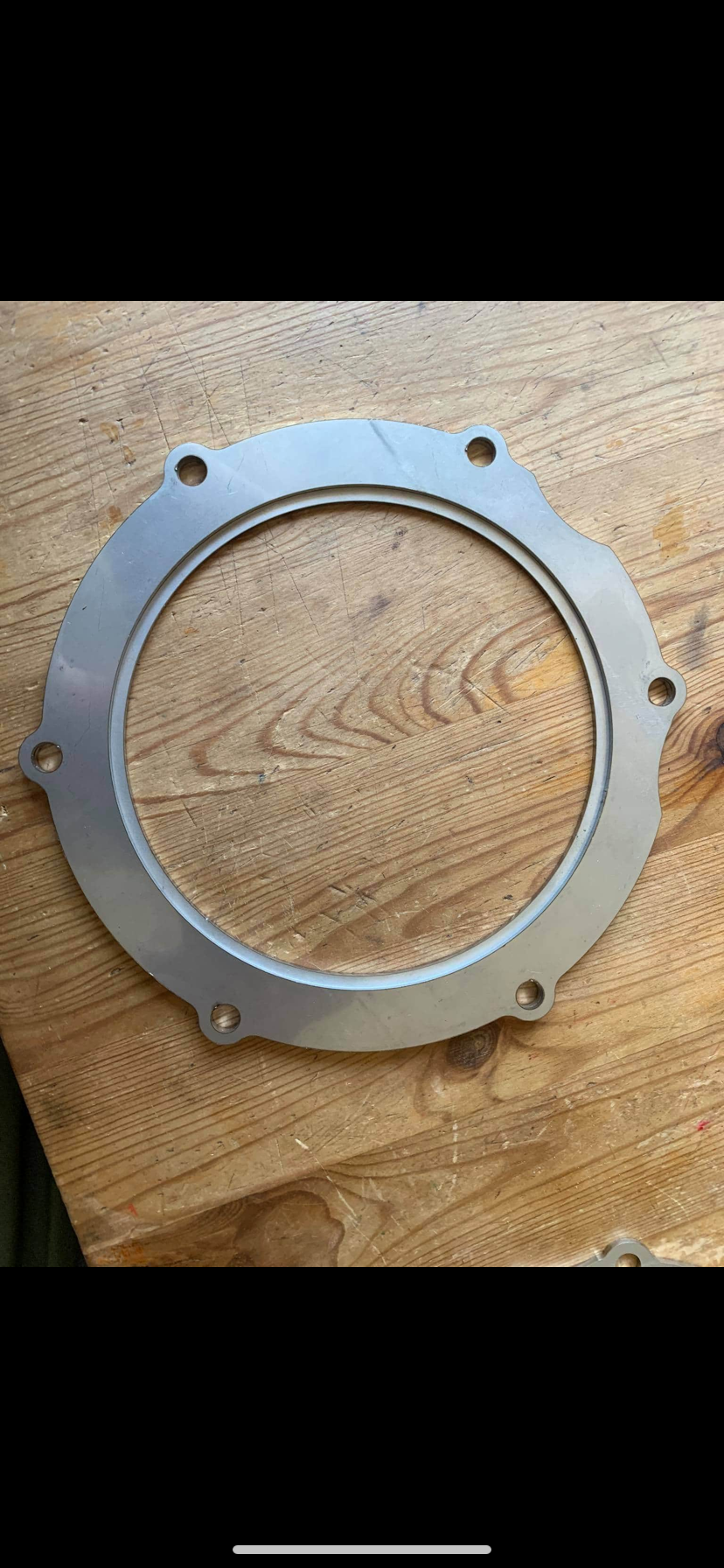

Mám tu držáky se změnou vnitřního průměru na 126mm, gufero je lépe ochráněné před bordelem a ledem... vyrobené je z 2mm ak plechu, cena i s dopravou 500,- na fotce je porovnání s originálním průměrem. Origo rozměr taky umím, za ty samé peníze.

tomu nějak nerozumím , jestli to mužeš nějak ozřejmit proč je to lepší, dyt ten bordel lítá na to gufero furt stejně,
uplně nejlepší by bylo kdyby se vyráběla gumová prachovka,která by překryla tu kuly i s tím guferem ,něco jako měla např. Tatra 805

Po každé zimě mám zničenou tu gumičku co stírá kouli, jak se na ni dostane led tak ji zdeformuje. Mno a tenhle menší vnitřní průměr omezuje množství ledu co se tam dostane...

Manžety jsou smrt pro rejdové koule. Měl jsem to. I když jsou dobře slepené, změnou teplot se uvnitř rosí a koule prostě zrezaví a tím pádem je po nich. Uřezal jsem je ani ne po půl roce.
Kryty/držák gufera rejdové koule s maximálně zmenšeným vnitřním průměrem naopak doporučuji. Při použití standardních může dojít a dochází k "vmáčnutí" břitu gufera dovniř a už to jede, koule pryč, homokineťák pryč atd. Na silnici se ti to samozřejmě nestane ale hluboký napěchovaný mokrý nebo zmrzlý sníh, hluboké jílovité bahno, hluboký písek atd. vytváří takový tlak na břit gufera, že to nevydrží. Člověk by neřekl, co ty dva tři mm po obvodu udělají za dobrou práci a jak zvýší spolehlivost pohonného ústrojí.

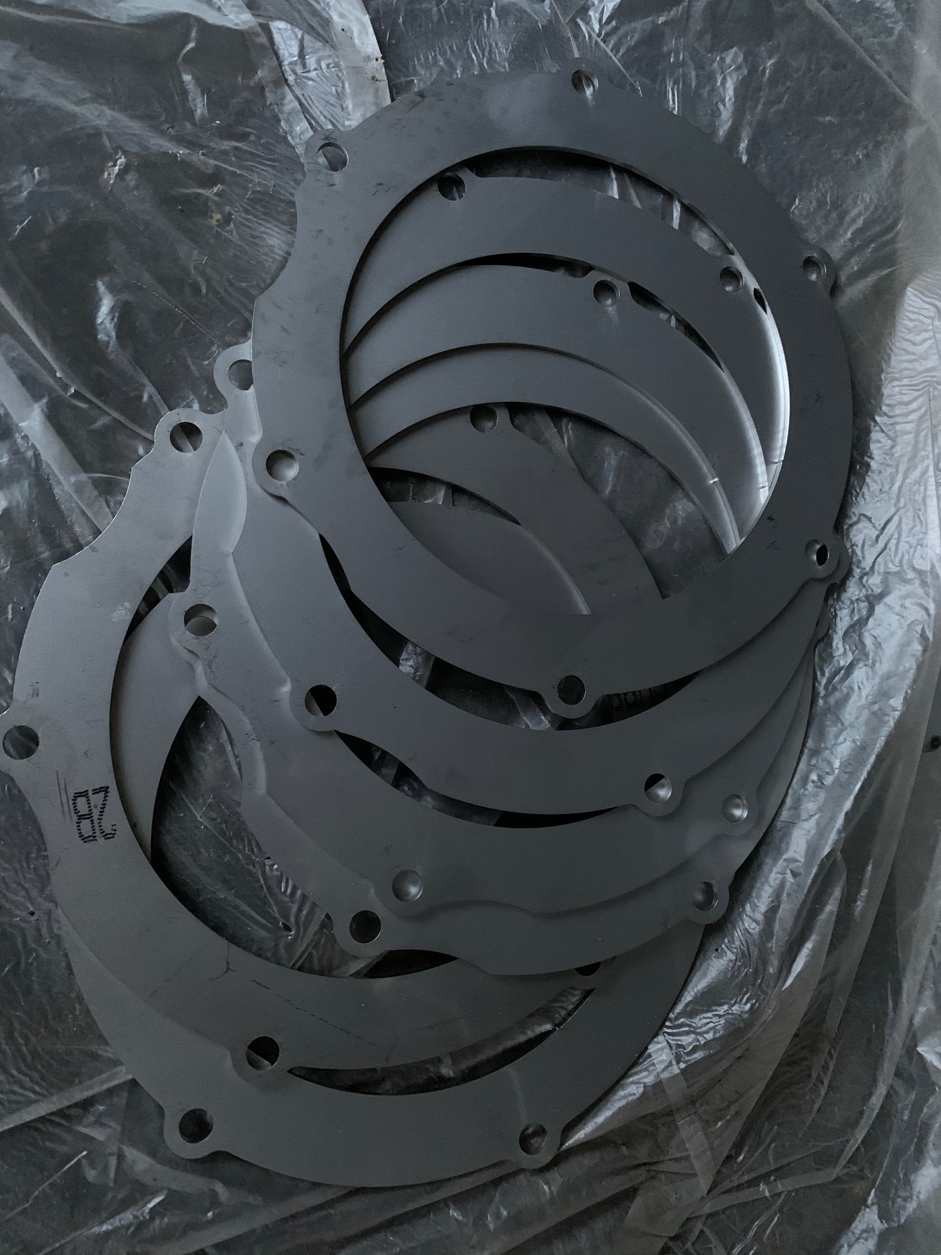

#15 Příspěvek od wotrava » 30 srp 2020 21:15
Budu nechávat pálit další kusy...

Mám další kusy...
