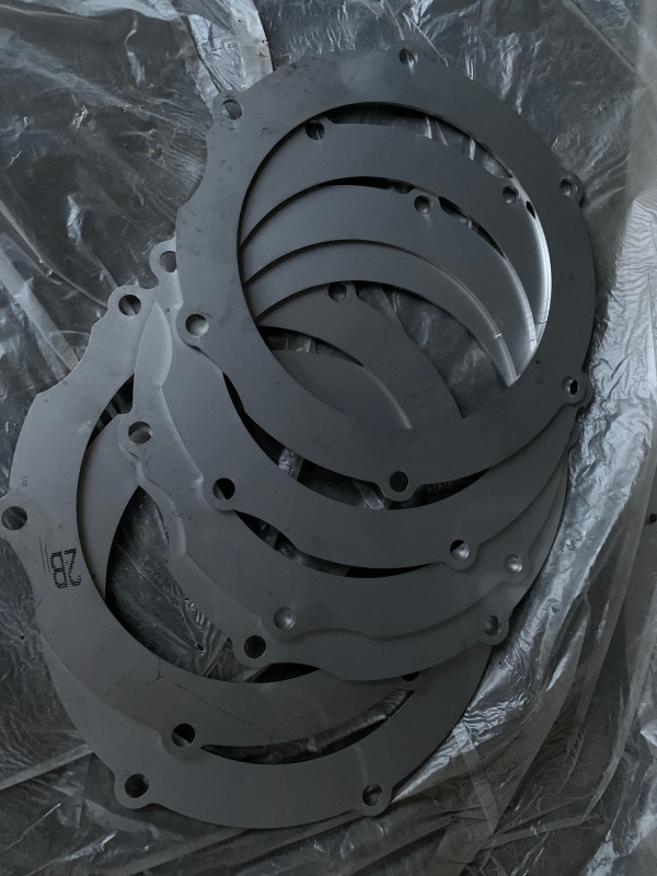

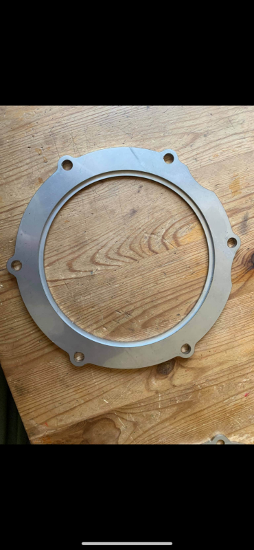

#1 Příspěvek od wotrava » 30 črc 2020 15:13
Mám tu držáky se změnou vnitřního průměru na 126mm, gufero je lépe ochráněné před bordelem a ledem... vyrobené je z 2mm ak plechu, cena i s dopravou 500,- na fotce je porovnání s originálním průměrem. Origo rozměr taky umím, za ty samé peníze.

#2 Příspěvek od Norton » 31 črc 2020 09:18
tomu nějak nerozumím , jestli to mužeš nějak ozřejmit proč je to lepší, dyt ten bordel lítá na to gufero furt stejně,
uplně nejlepší by bylo kdyby se vyráběla gumová prachovka,která by překryla tu kuly i s tím guferem ,něco jako měla např. Tatra 805

#3 Příspěvek od gibson » 31 črc 2020 09:29
klasicky tenky plech co sa na to predava casom prehnije a bordel sa tam dostane
a to co popisujes sa vyraba :wink:

#4 Příspěvek od wotrava » 31 črc 2020 10:01
Po každé zimě mám zničenou tu gumičku co stírá kouli, jak se na ni dostane led tak ji zdeformuje. Mno a tenhle menší vnitřní průměr omezuje množství ledu co se tam dostane...

#5 Příspěvek od wotrava » 31 črc 2020 11:07
Jinak za ty samé peníze umím i originál rozměr...

#6 Příspěvek od Norton » 31 črc 2020 12:31
gibson píše: 31 črc 2020 09:29 klasicky tenky plech co sa na to predava casom prehnije a bordel sa tam dostane
tak že to jdu shánět, potažmo objednat
no sakra vono se vyrábí tolik užitečných věcí jen o tom vědět :-)

#7 Příspěvek od Tazik1992 » 31 črc 2020 13:26
gibson píše: 31 črc 2020 09:29 a to co popisujes sa vyraba :wink:
Prosim Tě, ta manžeta se dodává půlená a lepí se pak po osazení lepidlem ? Aby se nemuselo všechno rozdělávat.
Předpokládám, že se to dává přes původní gufero.
To by bylo šikovný ve spojení s tím wotravovo držákem. O ten mám taky zájem, jen okouknu kolika děrový držák mám.
Blbý je, že manžeta se musí hlídat, protože jak se v ní udělá díra a dostane se za ní voda a bahno, tak je to cesta ke zkáze. Originální "samočistící" systém má taky něco do sebe :grin:

#8 Příspěvek od wotrava » 31 črc 2020 15:01
Tazik tu gumovou manzetu musis dat pod drzak s origo dirou, protoze je tam malo mista. Origo rozmer taky umim nechat vypalit.

#9 Příspěvek od mr-tomas » 31 črc 2020 15:12
Já to s tou gumou taky vydím jako super dokud to neprdne a nebude se v tom držet voda, takže bych jí tam radši nedával. :wink:

#10 Příspěvek od mildo123 » 31 črc 2020 16:17
Nedávajte to tam a ak máte kryty predných difov také plne len s dierkou dole tiež si ich upravte tak aby ste z tade vedeli vyvapkovat bordel.... Zo skúseností...

#11 Příspěvek od Norton » 02 srp 2020 10:55
myslím že je podstatný z jak kvalitní gumy to je vyrobený, jestli je to nějaký čínský šunt ,který je za pár měsícu roztrhlý ,tak je to opravdu na nic, ale co je to zač se zjistí až když to koupíš
dřív se na autech takový to manžety dělaly z kuže ,viz např. Aero 30 a vydržely hodně,

#12 Příspěvek od Norton » 03 srp 2020 09:05
ještě mě napadlo že kdyby ta manžeta byla pojata jako jen zábrana proti odstřikování bláta od protějšího kola apod. tak by to bylo docela dobře, ale musela by být dole votevřená, aby se tam ten bordel a nečistoty nemohly nedržet
jinak klasický vodní brod nevadí ,-voda prostě vyteče ,ale brodit se v blátěný kaši tak to je špatný na vše

#13 Příspěvek od MOPADŽI » 06 srp 2020 13:04
Manžety jsou smrt pro rejdové koule. Měl jsem to. I když jsou dobře slepené, změnou teplot se uvnitř rosí a koule prostě zrezaví a tím pádem je po nich. Uřezal jsem je ani ne po půl roce.
Kryty/držák gufera rejdové koule s maximálně zmenšeným vnitřním průměrem naopak doporučuji. Při použití standardních může dojít a dochází k "vmáčnutí" břitu gufera dovniř a už to jede, koule pryč, homokineťák pryč atd. Na silnici se ti to samozřejmě nestane ale hluboký napěchovaný mokrý nebo zmrzlý sníh, hluboké jílovité bahno, hluboký písek atd. vytváří takový tlak na břit gufera, že to nevydrží. Člověk by neřekl, co ty dva tři mm po obvodu udělají za dobrou práci a jak zvýší spolehlivost pohonného ústrojí.
V Defender Kolín to Adam má v nabídce už asi 10let nebo možná již od minulého tisíciletí :rock
Takže od wotrawy - dobrá práce :clap
