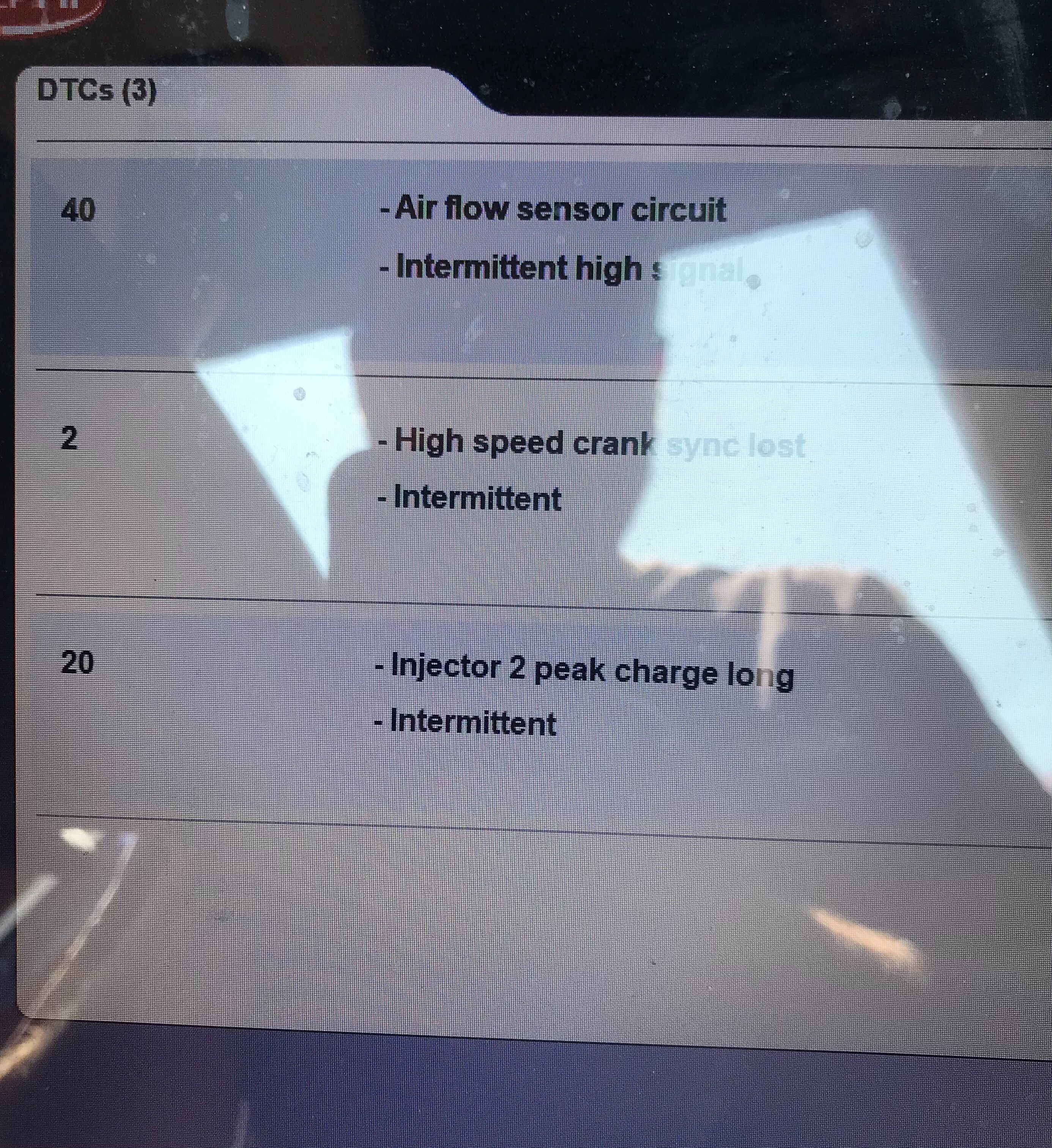

#45 Příspěvek od Orrlando » 04 črc 2021 12:44
Tak mi vyběhli tyhle 3 chyby nemůže to být ve finále tím cidlem na převodovce ?

#46 Příspěvek od Orrlando » 29 črc 2021 21:41
Tak problém stále přetrvává zkusil sem snad všechno nový poznatek ze při dosazení těch 3000 tak jakoby zaklepe vstřik to vyhazuje i ta diagnostika takže teď už sem z toho úplně blbej

#47 Příspěvek od hrochado » 30 črc 2021 07:45
Čidlo na převodovce? Já tam vidím crank senzor - což je čidlo kliky, ne?
Mimochodem se mi taky rozsvěcela kontrolka motoru a příznaky dost podobné .... cuknutí, padnutí otáček, ale jelo to normálně dál, po vypnutí a novém nastartování jakoby nic ... a bylo to právě čidlo kliky ...

#48 Příspěvek od Orrlando » 03 srp 2021 22:32
Tak problém byl opravdu v tom čidle po výměně je klid teď ale další jobovka 😀 z prostredniho tunelu se line parádní zvuk jako kdybych tam měl vodotrysk je to závisle na otáčkách a je slyšet jak tam jakoby šploucha olej nevím jestli to jde z přídavky nebo převodovky ale je to hrozně otravný do převodovky jsem dal nový olej Ravenol mtf2 94 75w80 cca 2,5 L se tam vešlo a do přídavky od Müllera 75w90 setkal se s tím někdo ?
