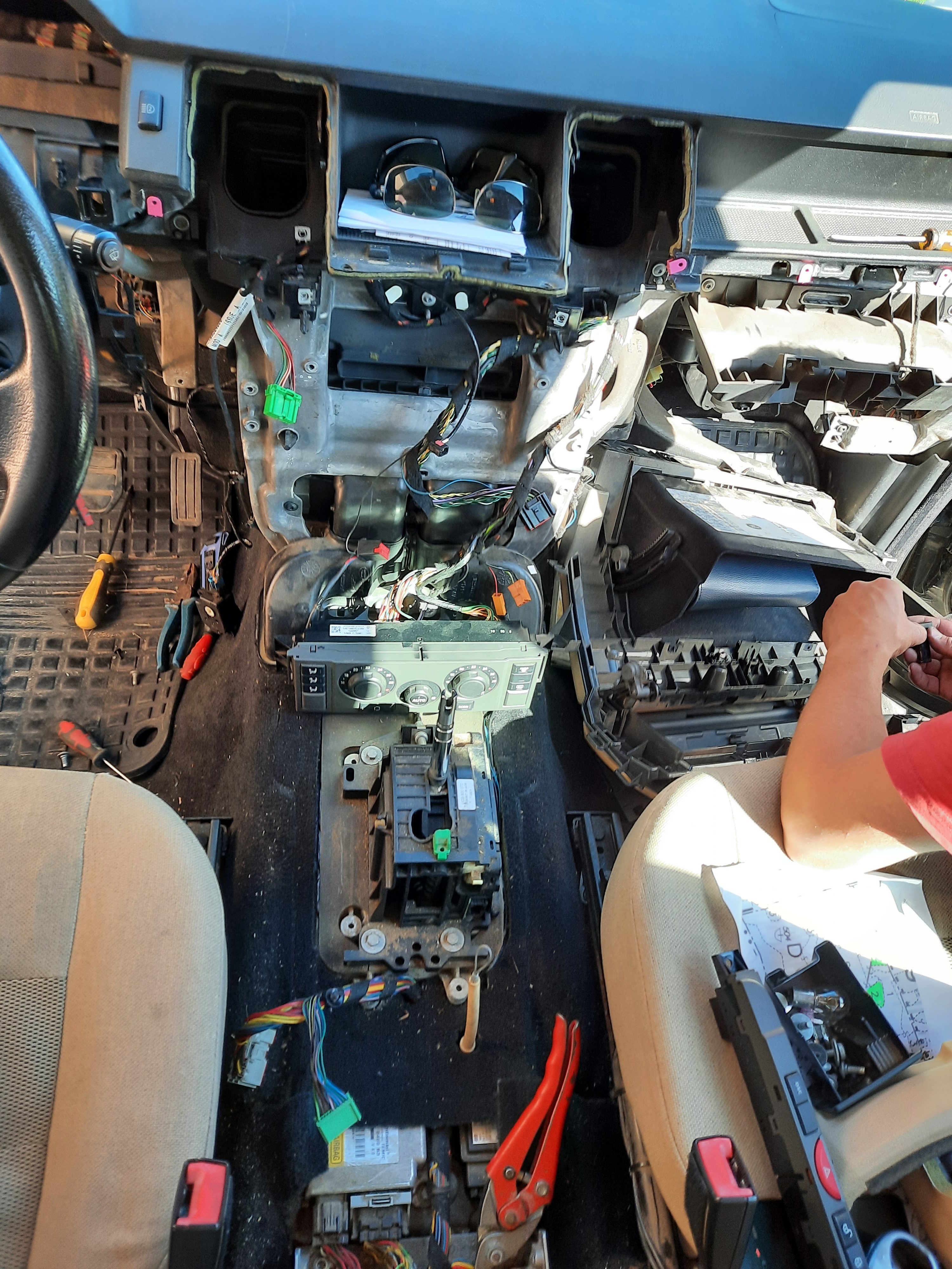

Tak po diagnostice v LR servis OVA bylo vše v pořádku , ale doporučili mi jako jedinou závadu UCPANÉ TOPENÍ(topné těleso).
V sobotu jsem se synem rozkopal celou přístrojovku a vyndali jsme topení. Bylo opravdu UCPANÉ RZI(rezavé šupiny). Prpoplachoval a poklepábal pod proudem vody a nevěřili by jste kolik se toho vyplavilo. Vařící vodu a louh 2x po sobě.
Teď topí jak má.
Zjístil jsem od dvou automechaniků- zkušených a důvěryhodnych. Ti to řeší buď JEDLÁ SODA - OCET nebo TABLETA DO MYČKY. Vše nepění a rorpouští nešistoty. Po několika hodinách jízdy by se měla pocíťot změna v topení. Max 2h a vypustit vodu z chladiče a napustit novou s nemrz.směsi. Nezdříve vyzkoušel toto a potom teprve měnit topné tělěso !!!
