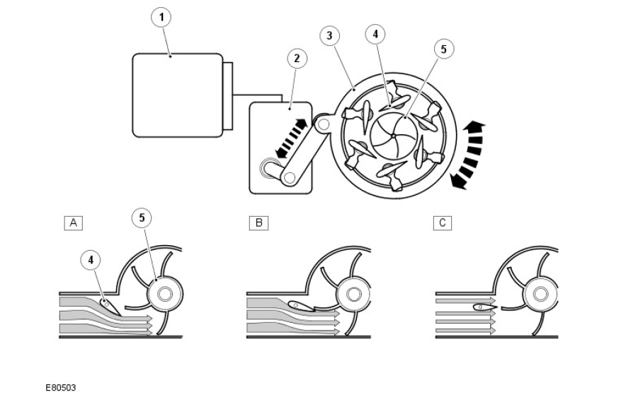

neni som odbornik len my to pripada ako neviem ci tonazvem sparavne pretlakovy ventil na turbe .no to ked je velky tlak a turbo si odfukne.
ale neviem co s tym sa robi premazat?
zevraj to zvykne trosku skeokorodovat ked sa jazdi pomali .
neviem ci som pomohol len ten cierny prach pri turbe tomu moze nasvedcovat.
Re: Freelander 2 problem

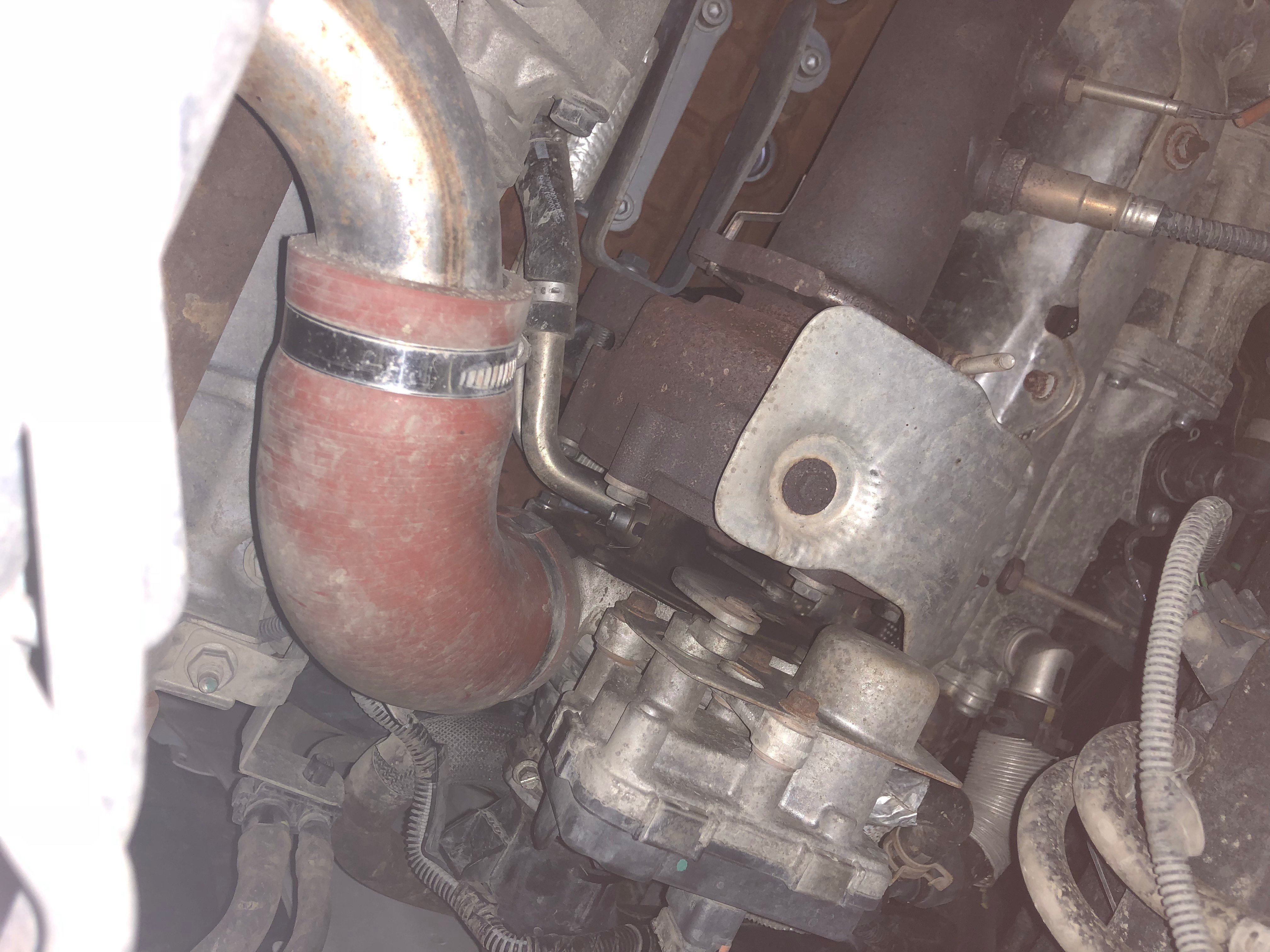

Ahoj, kazdopadne diky, uz som zufali, neviem coho sa mam chytit a tem zvuk mi hrozne lezie na nervy, dedukcne a logicky, keby je problem s turbom alebo hadicami (niekde nejaka prasklina) tak by sa to ukazalo praveze pri vacsej akceleracii a prave vtedy to neurobi, zvuk ktory to vyda ako je aj na videu, mi pride ako keby to skor niekde prisava vzduch to je aj to co spravi pch pch a potom len ako ked sa niekto zhlboka nadychuje

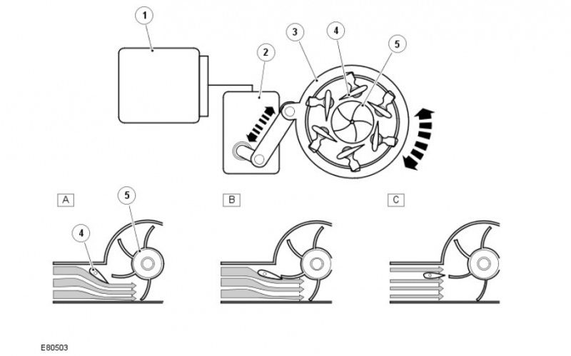

jak hovorim nie som odbornik len niekde som cital sem tam sa natacanie lopatiek v turbe zatuhne treba to premazat teda to ramienko co ich ovlada.
ten zvuk mi to trosku pripomina ked odfukuje turbo na nasom som to pocul hlavne zvonka ked soferovala zena a ja som stal vonku.

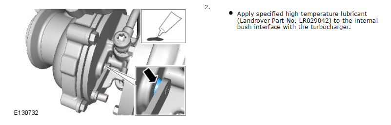

Presne stym ramienkom som hybal a islo celkom z tuha neviem ci to je spravne, a ozival sa taky kovovy zotrvavny zvuk, vysunul som ho a vratilo sa naspat
Chlapci problem vyrieseny
, bolo to to ramienko, zaujimave je ze som ho namazal keramickou pastou do 1200stupnov a hybanie sa podla mna zlepsilo tak mozno o 1/10 cize zanedbatelne, presiel som 50 km a uplne to prestalo, velmi pekne ti dakujem popeye
