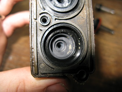

ahoj
do rána mě D3 klesá na předku, proto jsem se rozhodl vyčistit přední vzduchový ventil , čistička vzduchu příjde na řadu příští týden
kvůli Jihlavě nestíhám , lepší postup je asi obráceně.
přesto přikládám video + fotky možné příčiny netěsnosti ventilu nejspíš kvůli zrnům absorbentu
PS: ještě poděkování EVO 28 za telefonickou konzultaci :clap
https://www.youtube.com/watch?v=o55KBzsxSBA
práce je to na tři hoďky doma na zemi

Cistenie treba zacat "u zdroja". T.j. u kumpresora, kde je namontovany susic vzduchu. Susic vzduchu treba pravidelene vymienat alebo "ozivit" v mikrovlnke. Ak sa tie vymeny nerobia, dopadne to tak, ze cely vzduchovy rozvod je znecisteny bielym praskom zo susica, co robi dalsie problemy...
Detaily ku kompresoru (Hitachi) tu: http://www.disco3.co.uk/forum/topic65683.html
Takze odporucam postup:
1. kontrola kompresora a susica
2. prefuknut/precistit hadicky
3. cistenie regulacnych ventilov
Pokial mas AMK kompresor, tak ten susic je mensi , ale princip zostava...

ach jo - ked sa Ta pri D3, D4, RRS spytaju ak prve na mechy - tak vies, ze s tymi autami asi maju prd skusenosti. Najcastejsim miestom uniku pri tychto modeloch (a klesania auta) su prave tie rozdelovacie ventily - ktore sa daju rozobrat a vycistit - ale to je samozrejme "malo penez"

predok sa dviha vzdy pomalsie ako zadok. Ak ti auto neklesa a ani nemas ziadne chyby-tak nic nerob. Maximalne teda dat novu silikonovu napln do toho susica aby tam boli gulicky a nie prach.
