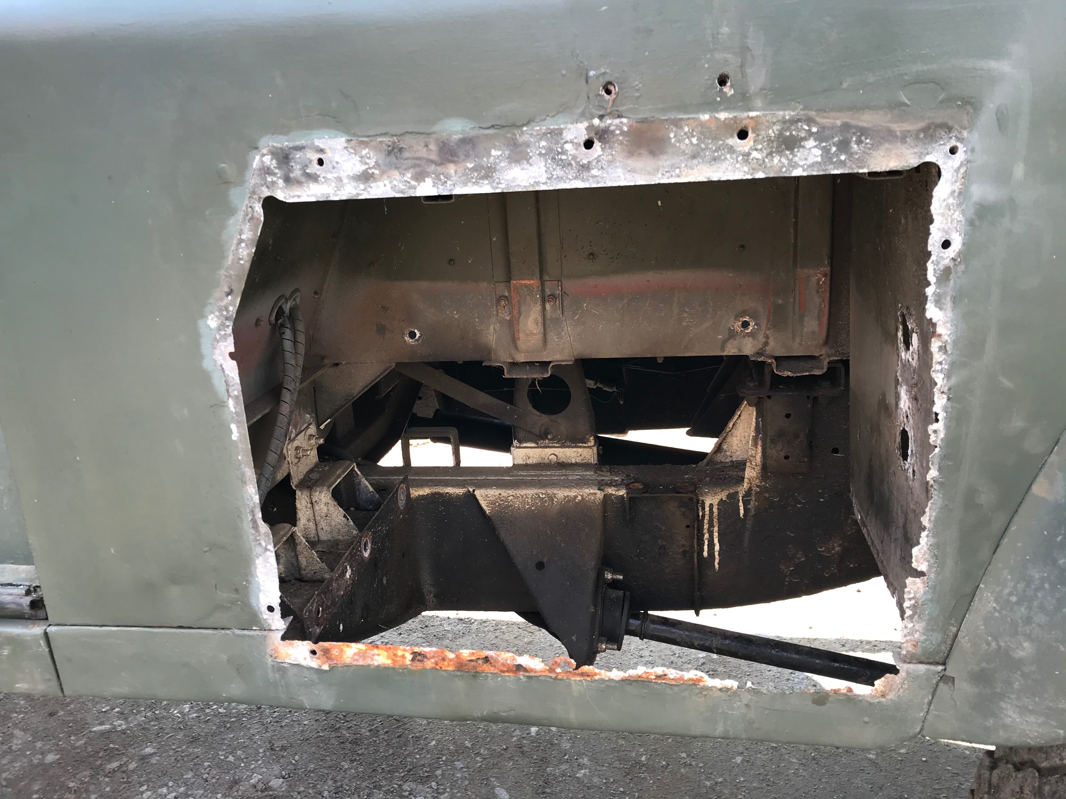

No jak mám ty kanystr boxy, tak jak je tam ten rámeček tak pod to samozřejmě uhnilo. Není to moc vidět, bude to krejt ten rámeček zase. Ale musím tam nějaký materiál nahradit.
Tak buď pod to dam další plech a nýty a nebo bych to rád zarizl a dal novej kus a vybrousil. Ale to se obávám nebude právě možné.
A když dam plech na hranu a místo sváru to pronýtuji, tak to v tom místě bude pružit. Jinak auto celkem v normě na rok 86. Na zadek dam asi takovej ten pička plech. Protože spodni lem je poničenej od couvání asi nebo někdo na něco sjel. Je to srovnané tak nějak na UK STYL. Ale já to chci lépe. Tak ty spodky dam do te lišty. Vidím to na Defenderech v drtivé míře. Nějaké doporučení na tloušťku toho plechu?

Jojo to nebudu opravovat. To jsem uříznul flexou
jde mě o ty boky na plášti kabiny. Tedka malou piskovackou čistím oxidaci.

Pokud by jsi to zastřihl do rovna v místě zdravého plechu, očistil spodek i vršek, tak k tomu napasuješ kus nového plechu a zespodu to podložíš přes spoj a přilepíš Mamutem nebo jiným vhodným lepícím tmelem. Chce to dobře přemýšlet, aby jsi z toho neměl nesložitelné puzzle. Případně tomu můžeš pomoci pár nýty. Ten celoplošný lepený spoj drží doopravdy dobře.
Pokud to budeš chtít vařit, tak stejně musíš až do nezkorodovaného plechu, každé zeslabení plechu znamená, že svářeč bude pekelně nadávat, protože se mu to bude propalovat.
A když na to koukám, tak vaření nastojato bude v tomto případě jenom třešnička na dortu.
Re: Svaření hliníku.
Celá bouda je dole. Defik se bude dělat kompletně. Ale asi to opravím jak píšeš. A pak se dostříhne plech na novej rámeček. Takhle to opravuje každý po světě. Leda to ještě pak propajet ten spoj. Ale jinak, to dam na nějaký ultra tmel Dinitrol na karoserie a nebo něco podobného a zanytovat. Podchytil jsem to včas. A nelezento nějak moc do nekryteho místa. A co poleze tak se zamázne kytem a nebo zapájí.
Ještě hledám, jestli je něco jako odrezovač na tu oxidaci. Ať mám úplně čisté svědomí. Pak děj se vůle boží.

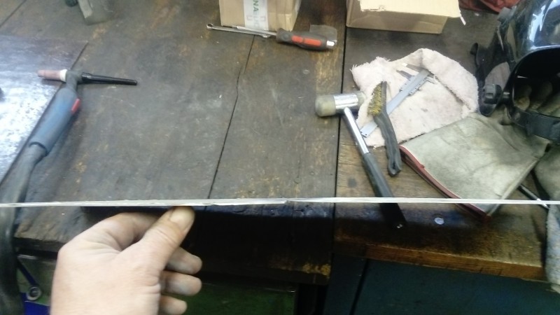

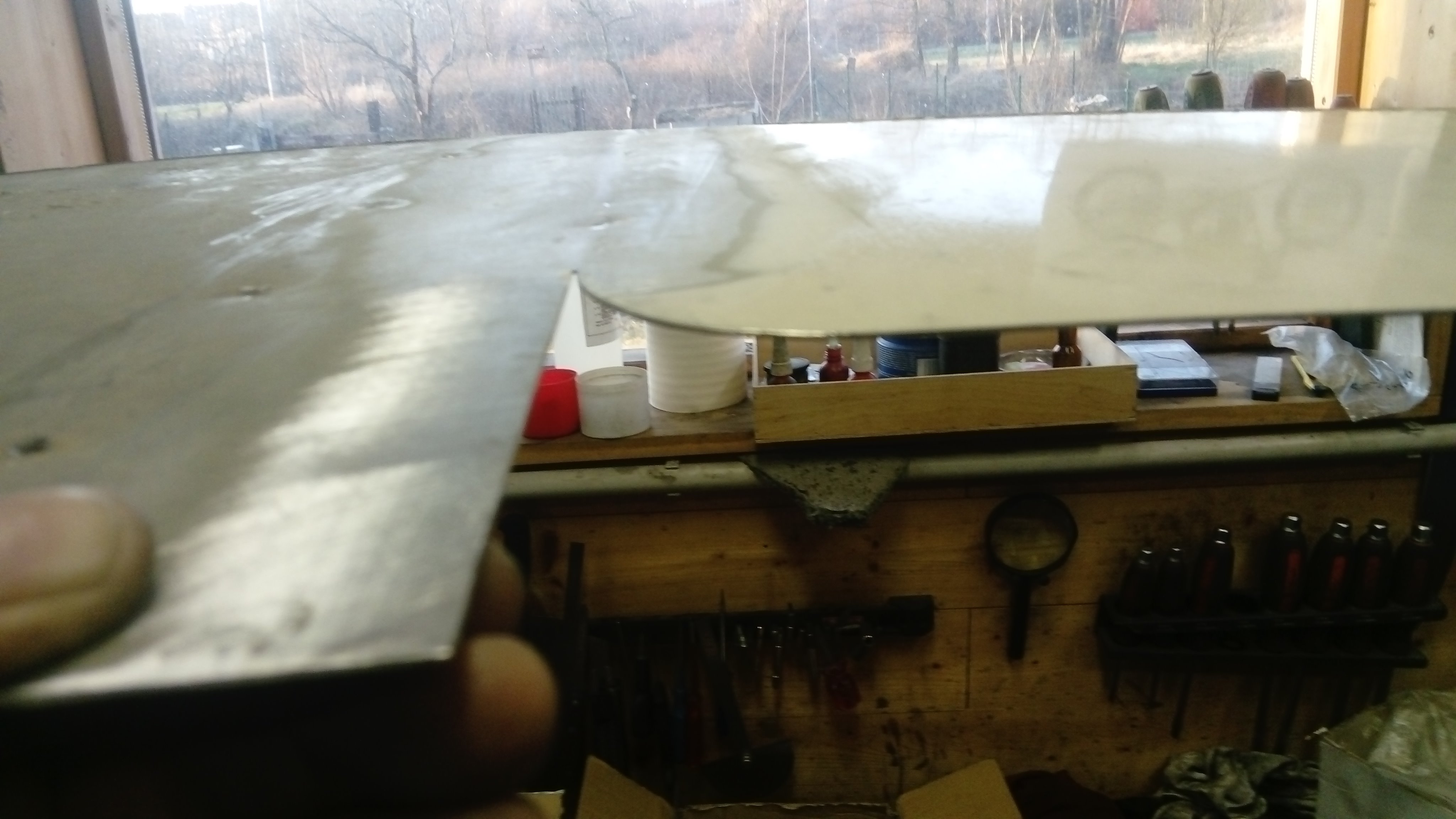

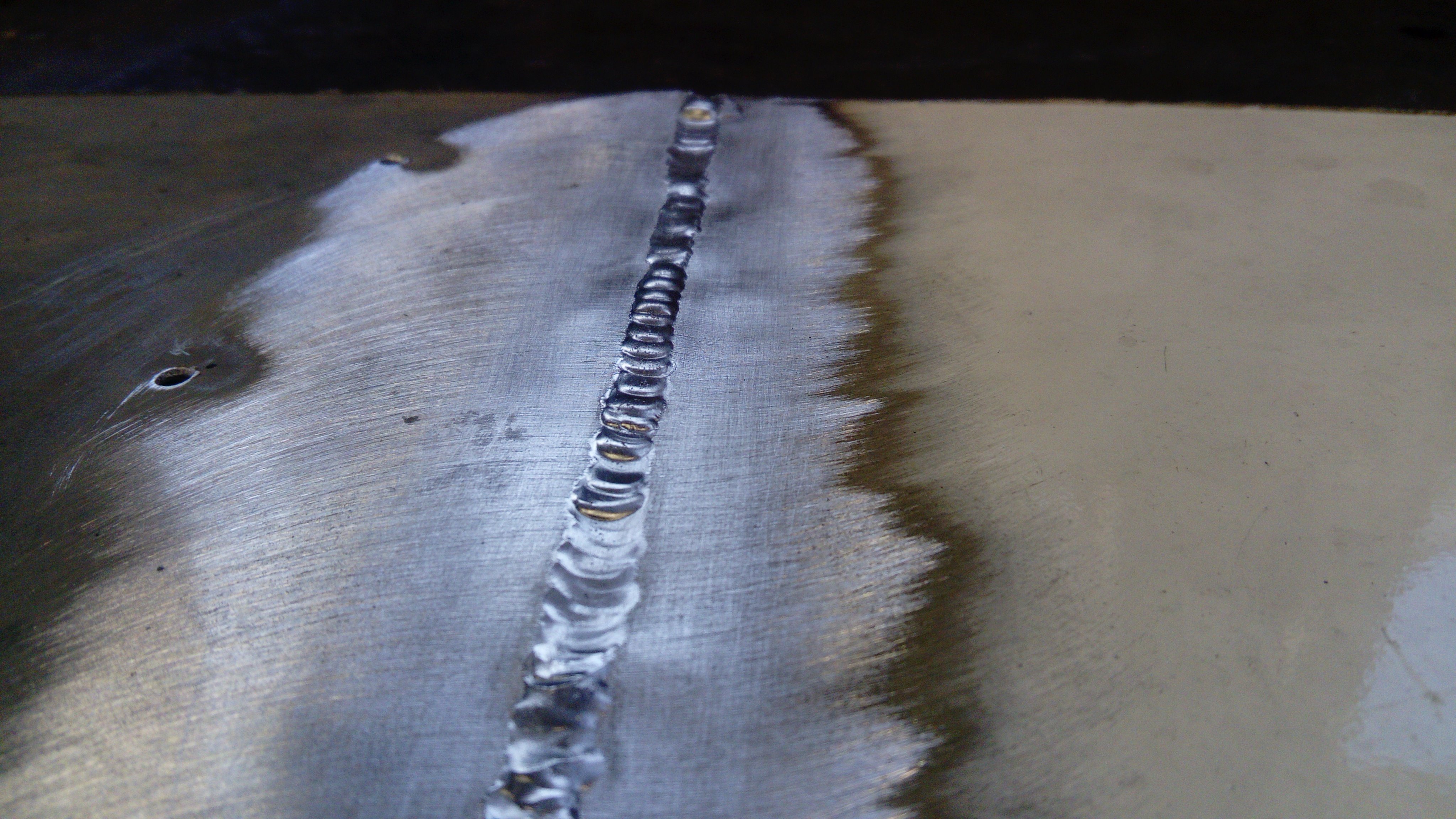

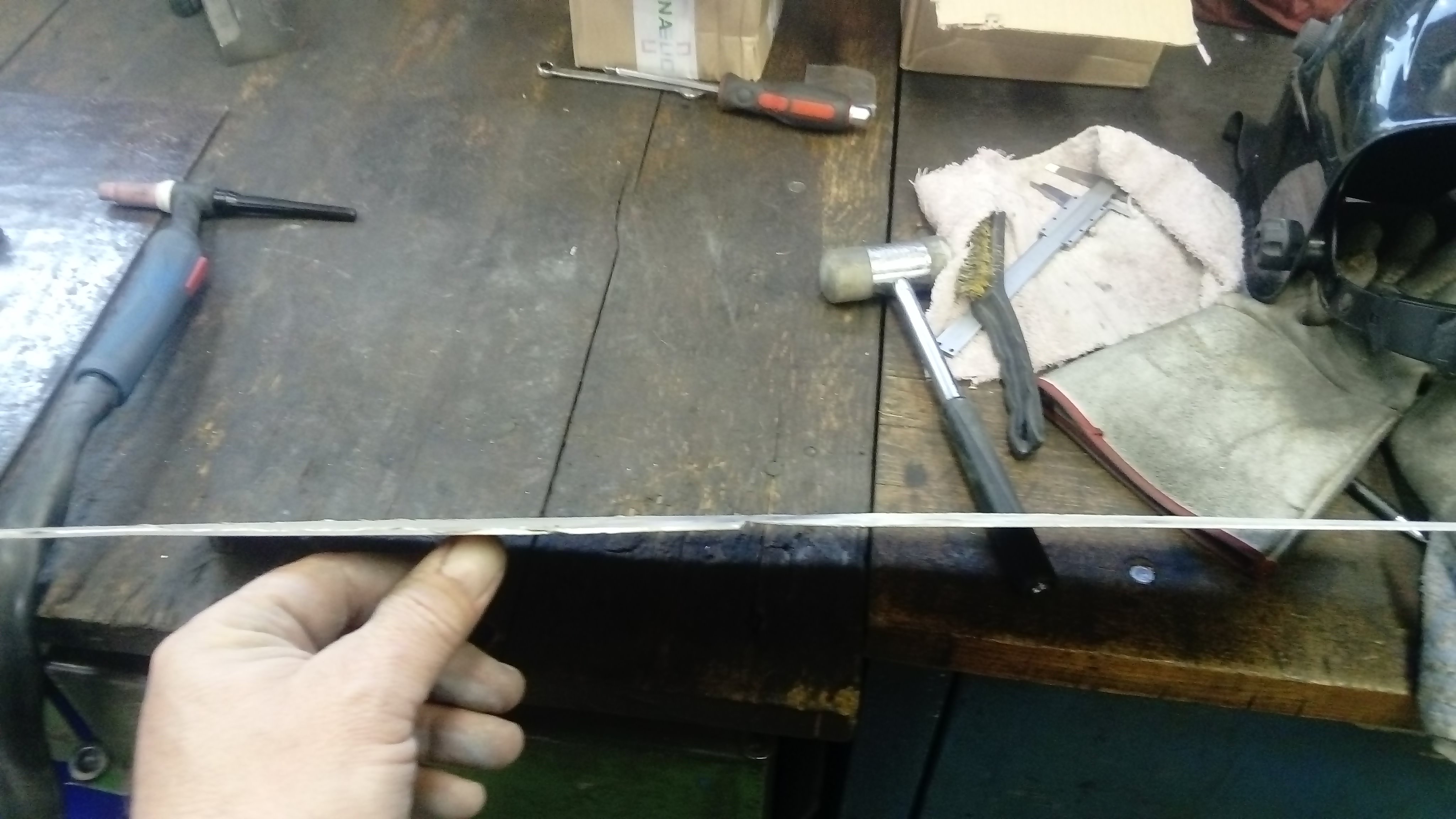

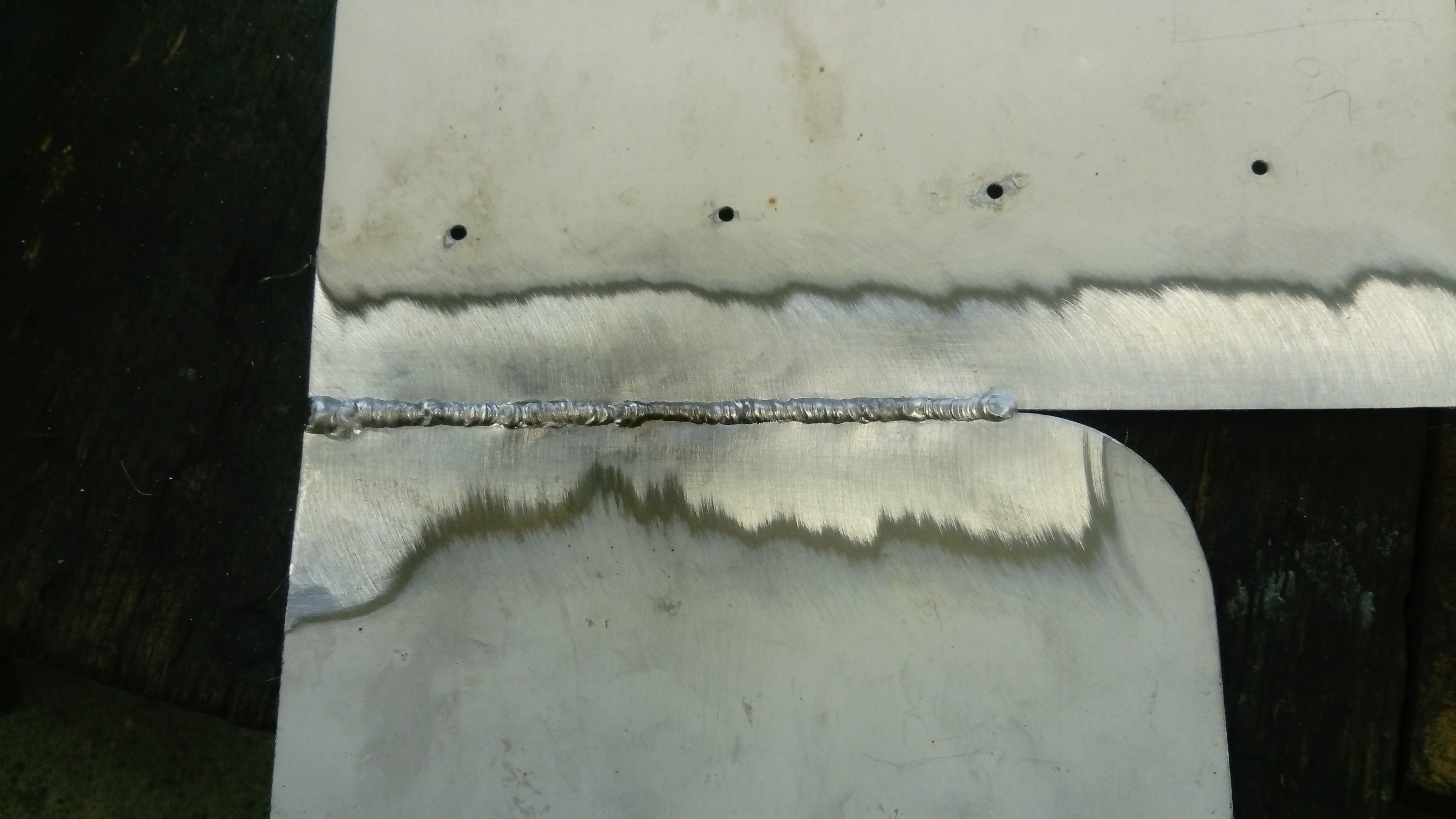

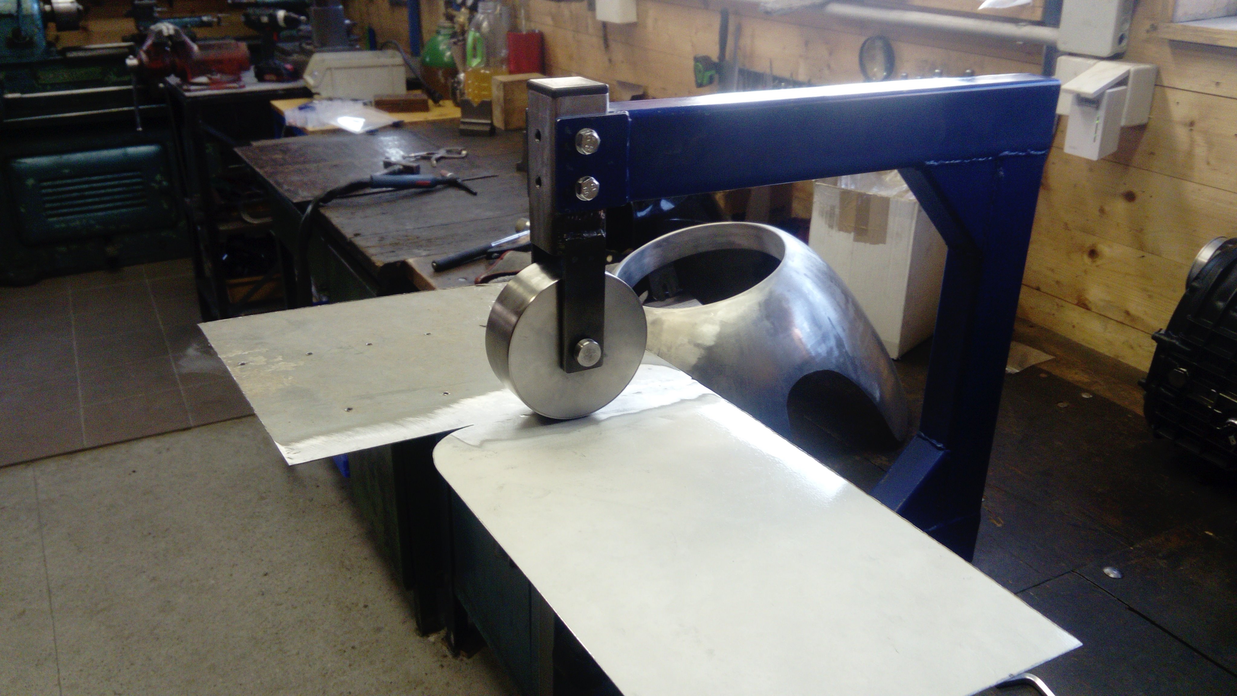

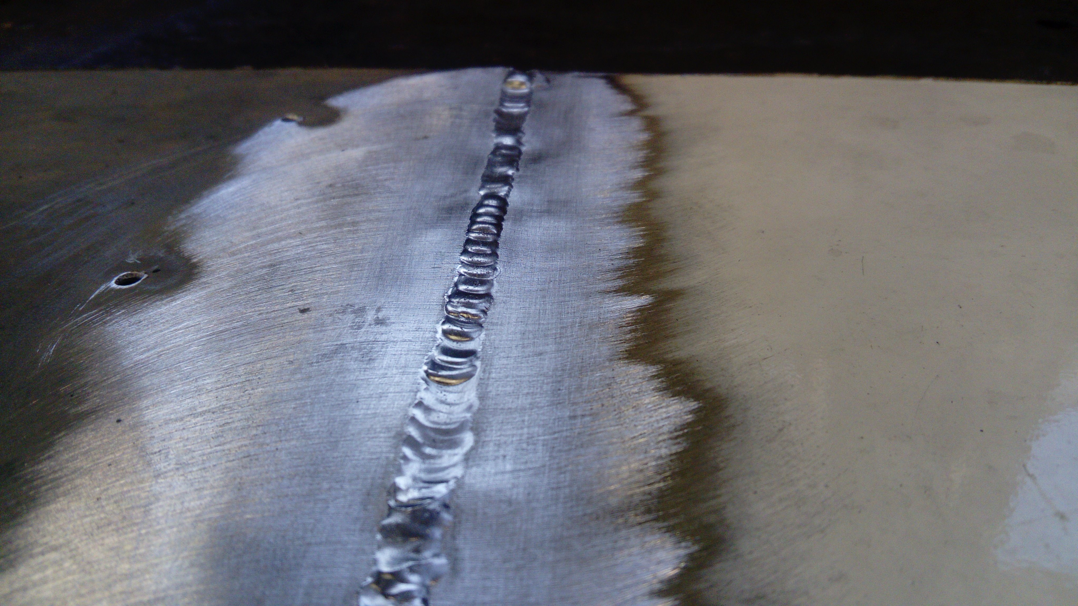

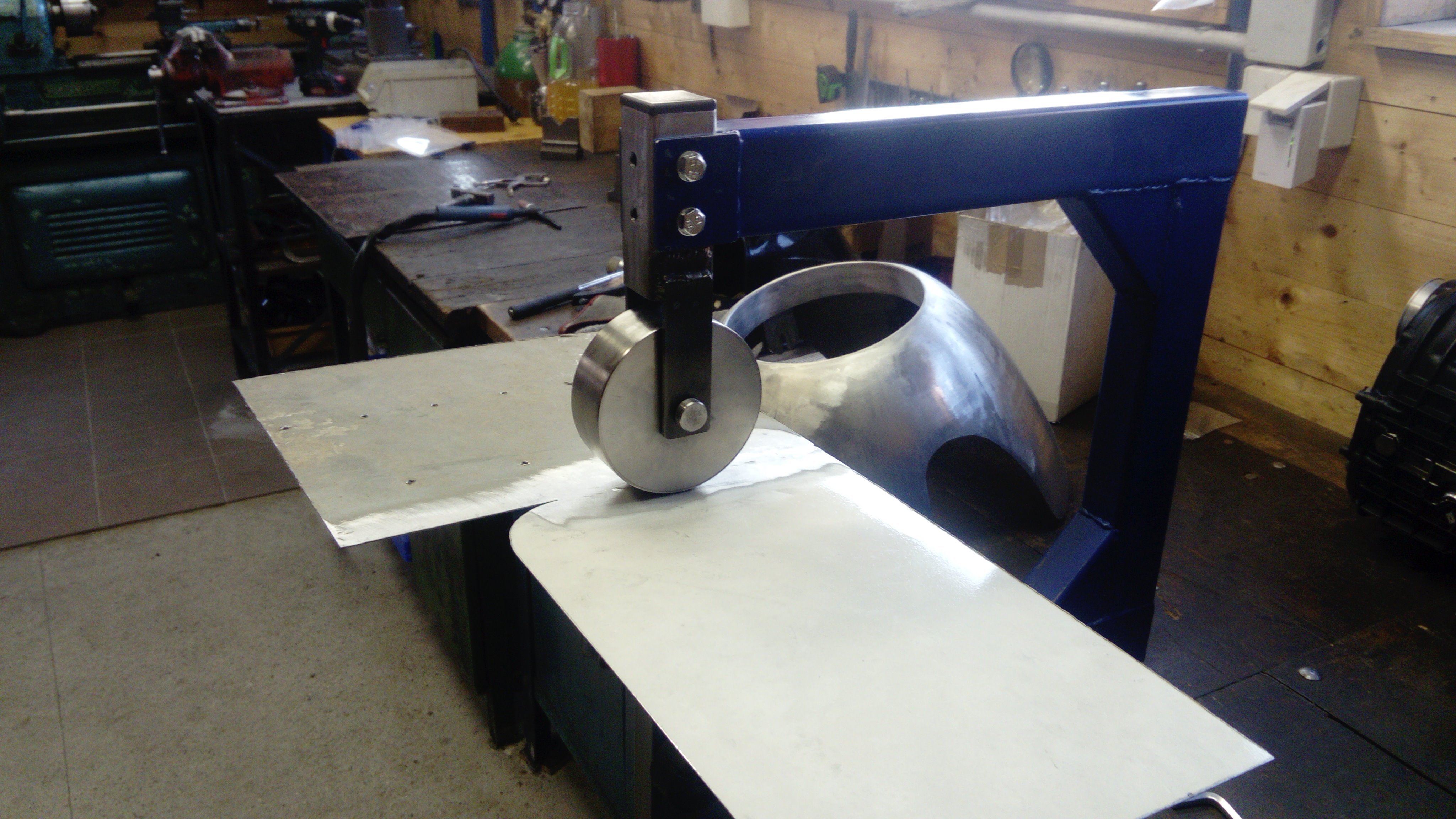

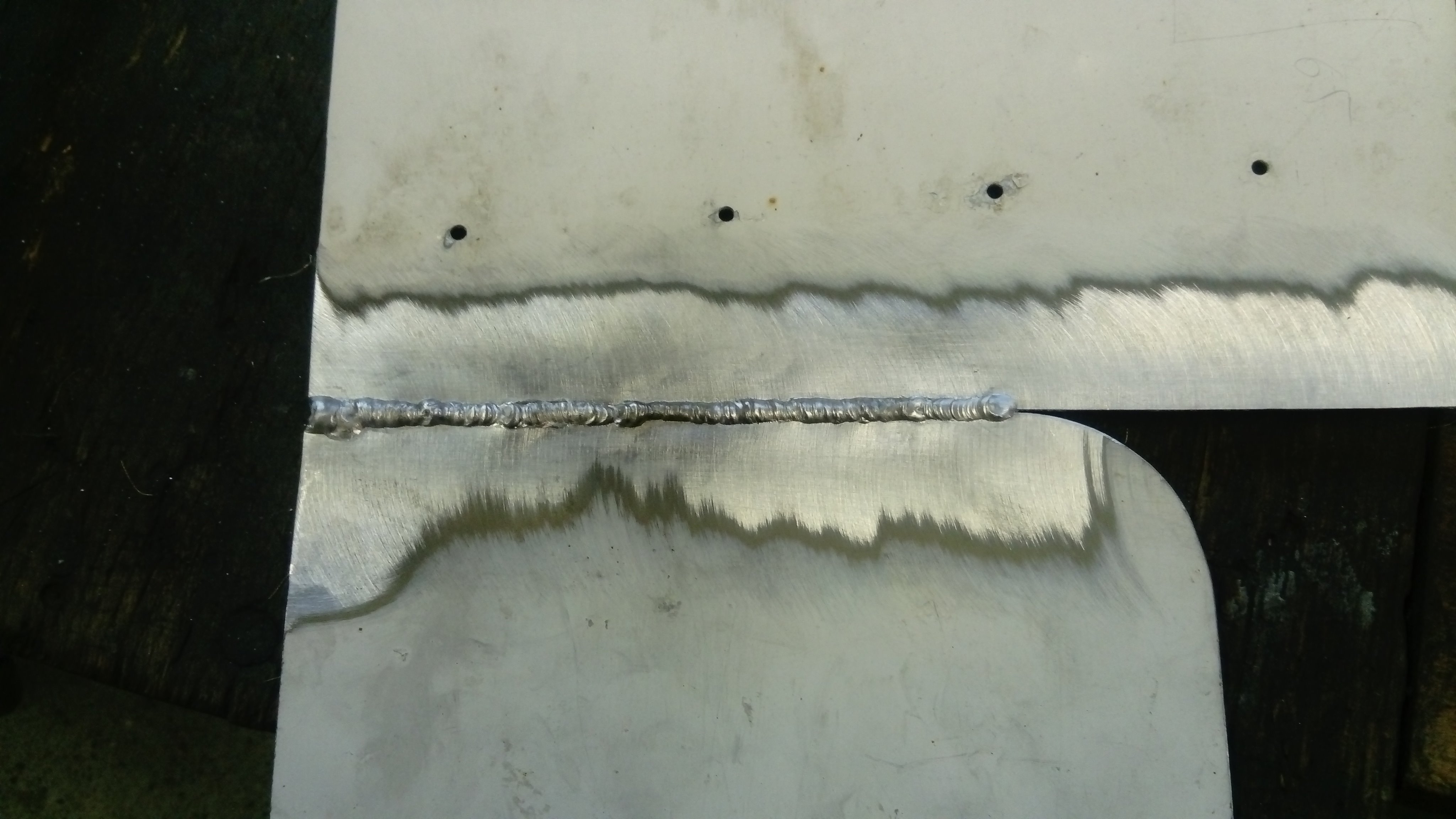

Tak sem ze studijních důvodů zkusil kus plechu z Defíka svařit, samotný plech se po očištění sváří dobře ale kroutí se to, po vybroušení a vyžehlení na anglickým kole to docela jde ale na autě by to asi byl problém, rovný to asi nikdy nebude, podotýkám že nejsem žádnej profi svářeč ale lepič samouk.
Možná kdyby se to vařilo po kouskách na přeskáčku tak by to bylo lepší, tohle byla taková rychlovka na jeden zátah. Ještě pozor, po svaření plech v okolí sváru hrozně změkne jak po vyžíhání. Pískování a broušení může bejt taky problém se zasekaným pískem v plechu svár je potom plnej nečistot.
