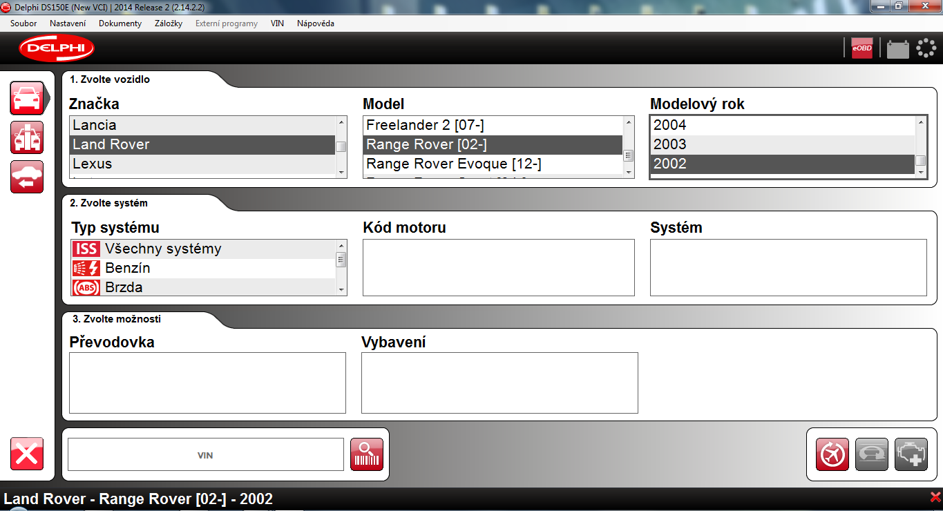

#8 Příspěvek od dava » 03 dub 2015 19:34
P38 není v nabídce, a to mám poslední aktualizaci. :hmm:

#18 Příspěvek od dava » 03 dub 2015 20:46
Záleží co chceš dělat. Každopádně multiznačky s LR moc nefungují a P38 snad vůbec.
Pokud chceš obsluhovat jen určitý auto / značku, je vždy lepší mít speciál pro danou značku, protože krom základní diagnostiky umí i speciální funkce, kterýma nikdy multiznačka nebude disponovat.
Pro LR je to Nanocom, pokud se nebavíme o drahých opravdu profi servisních nástrojích.

#19 Příspěvek od Kokesek » 03 dub 2015 20:55
To je porad do kola,. na P38 ti pujde akorat motor,abs a to pres diagnostiku Bosch KTS a to jenom kdyz budes vedet jak na to! Normalne ne. Delphi /Autocom VUBEC, Ostatni systemy zapomen. jedine pres rovacom nanocom T4 atd...
Ani ATAL, TEXA, U581, ELM327, AUTOBOSSV30, a spouta dalsich se nikam nedostane.
Mnou odzkouseno.
