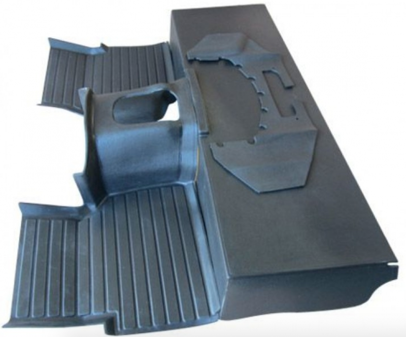

#449 Příspěvek od Michal21 » 16 úno 2020 18:10
neco jako tohle?
mr-tomas
Příspěvky: 2519
auto: Def 110 300Tdi
Bydliště: Praha 10
Re: Defender 110 projekt
#450 Příspěvek od mr-tomas » 16 úno 2020 18:25
Tohle mám, je to sice těžký, ale dobře to izoluje teplo a hluk.
Příspěvky: 15366
#451 Příspěvek od MadTom » 16 úno 2020 19:25
Jak to má řešení přístup do boxů pod sedadly? Několikrát jsem se potkal s Defem, kde bylo nutné odšroubovat sedačku, aby se člověk dostal k baterce, což při servisu je celkem opruz.
V Disco2 mám spíš něco jako celoplošný koberec a až na tom gumové "koberečky". Ty jsou jednoduše vyndavatelné a zůstane na nich většina čurbesu. Tohle vypadá, jako že je to celé gumové.
A ještě drobnost k vnějším rohům seatboxu - skoro všechny Defy tam měly koberec potrhaný nebo jinak popraskaný. Existuje na to plastový roh, který to zpevní.
mr-tomas
Příspěvky: 2519
Bydliště: Praha 10
#452 Příspěvek od mr-tomas » 16 úno 2020 20:28
Tohle má zespoda naznačeno jak je díra pod sedačkama, takže si to člověk prořízne jak potřebuje, vyjma zadku, a jenom se to zvedne. Jenom tam už nejde nechat ten uzamykací mechananismus na ty horní poklopy. Jinak není to po celé ploše jenom guma, je v tom místama něco pěnového.

#453 Příspěvek od Michal21 » 16 úno 2020 20:47
A necha se pod to nalepit jeste ten antivibracni material?

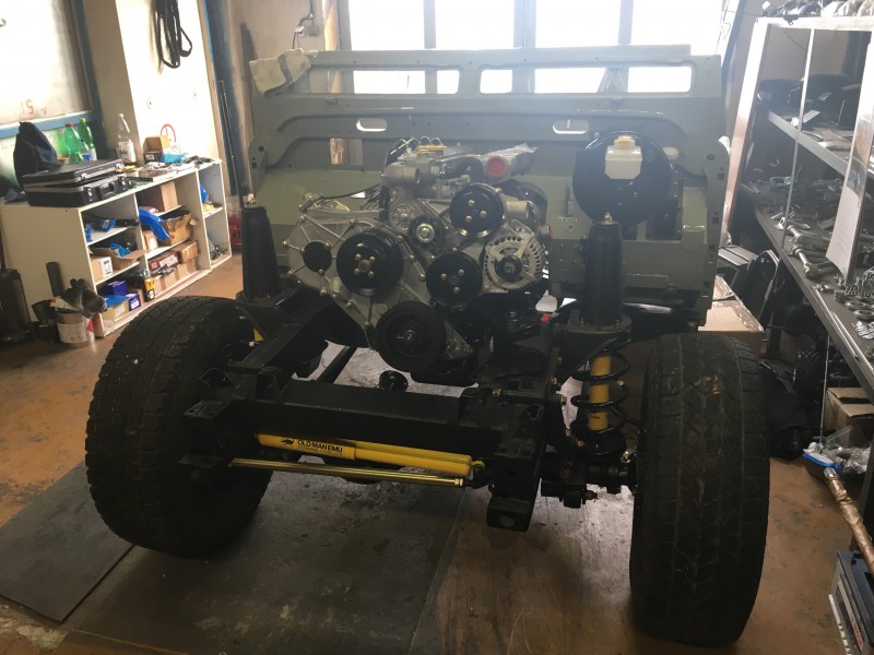

#455 Příspěvek od Michal21 » 24 úno 2020 10:38
Tak uz je to zase trochu veselejsi...
Příspěvky: 6554
#456 Příspěvek od Hanys_a_Kaca » 24 úno 2020 11:31
Člověk by skoro propadl klamu, že je to auto, když už to má motor.
#457 Příspěvek od MOPADŽI » 24 úno 2020 12:22
Když se fotkách podívám na kvalitu a preciznost provedení prací, závidím :doh
To se s renovací dělanou a provedenou na zakázku na mém autě nedá srovnat.
I tak ale mám auto pěkné :makeup
To tvé Michale až bude hotové, nechci naživo radši ani vidět :tmi
:D :D

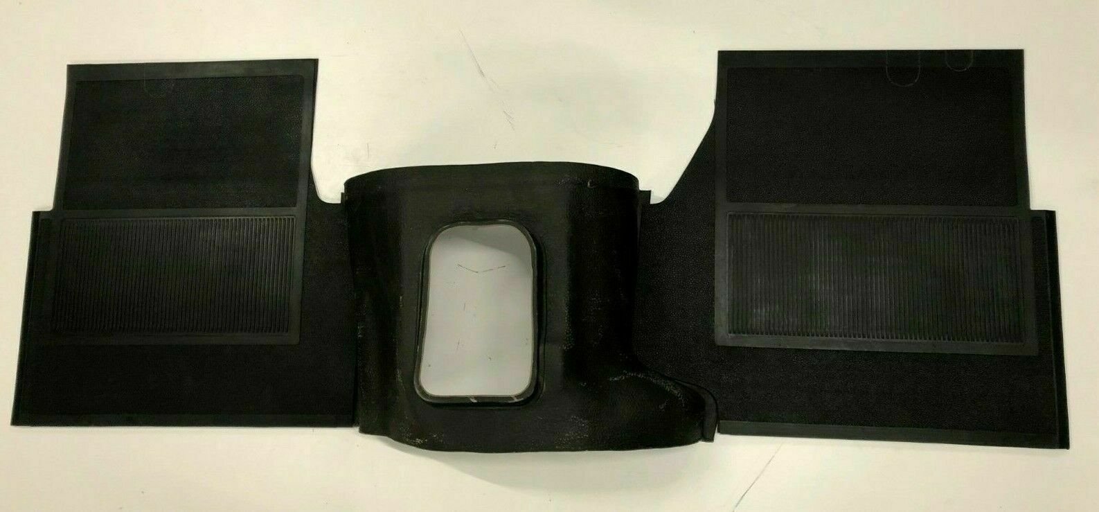

#458 Příspěvek od MOPADŽI » 27 úno 2020 09:22
Já dám asi tento koberec.
Gumu už nechci. Navíc ta origo guma jak je výše na obrázku váží snad 50kg.
Máte někdo typ kde to pořídit ?
Verze pro převodovku R380, Def 300Tdi
Příspěvky: 5132
#459 Příspěvek od DanoDEF » 27 úno 2020 09:28
MOPADŽI píše: 27 úno 2020 09:22 Gumu už nechci. Navíc ta origo guma jak je výše na obrázku váží snad 50kg.
... lebo ma odhlucnovat a tlmit.
