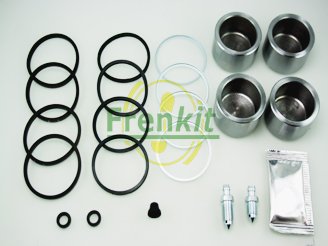

kluci diky. Otazka zni...repasoval jste nekdo brzdove trmeny???

dobre...a existuje repas sada tesneni co obsahuje i tesneni mezi pulky brzdice? Nasel jsem jen neco od Frenkit, ale nesedi mi tam podle obrazku tesneni prumery pistku.
Příspěvky: 3653
auto: 88, 90, 110, G66
Re: Defender 110 projekt
#92 Příspěvek od VencaZE » 28 led 2019 22:52
Myslím že Frenkit zrovna ty těsnění mezi půlky má ale používám nerez sady Britpartu a tam nejsou. Ono se to dá vyčistit i bez oddělování půlek ale je to trochu(víc) pracnější. Válečky a sady těsnění mají zdejší eshopy. Držím palce při lisování ocelových kroužků prachovek :D.
Edit: Těsnění mezi půlky mám ale bohužel nevím výrobce. Myslím ale že pocházejí z téhle sady:
https://autocentrumwirth.cz/vyprodej-ta ... brzd-D4128
Naposledy upravil(a) VencaZE dne 28 led 2019 22:58, celkem upraveno 1 x.

no ono by se dalo to nerozdelat, ale kdybyste videli, jak vypadaji ty tesneni po rozdelani...na ocelove krouzky si udelam pripravek a vezmu to opatrne na lisu, teda zatim to tak planuju.
Příspěvky: 3653
#94 Příspěvek od VencaZE » 28 led 2019 23:03
Problém těch kroužků je ten že se kousnou na vnější hraně a pak je takový většinou na vyhození. Dělal jsem jich už hodně ale stejně občas nějaký nepřežije. Jak píše MadTom- pro zákazníky se to občas ani nevyplatí pokud má být součástí opravy i povrchová úprava- opískování, lakováni.

... ked si kupujete sady od Britpartu tak samozrejme s tymi kruzkami je to pracne ale ked si kupis sadu napr Caparo (nie som si isty nazvom nemam krabicku po ruke) alebo genuine tak s tym nie je problem (v sade Caparo su rovnake tesnenia ako genuine) nepotrebujes pripravok iba kladivko. Tesnenie do brzdica skus googlot 17H8764L

Vaclave diky za odkaz, ja mam prumer pistku 46mm. Je to zvlastni, protoze v katalogu Frenkit jsem na sel na Defa sadu viz obrazek, problemem je, ze tesneni mezi poloviny predniho brzdice jsou takove gumove trubky a ne jen tesnici krouzek. Presne takove trubky se dodavaji v sade s pistky 41mm. Asi si budu muset koupit oboji a nejak to spachat. Nebo jsou ty obrazky jen ilustracni?

Verze "trubka" je brzdič pro široké chlazené kotouče, verze na obrázku je pro obyč plný kotouč. Jestli sada obsahuje obojí bohužel nevím.

A existovaly brzdice, ktery maji prumer pistku 46mm a jsou pro plny kotouce?
Příspěvky: 5139
#99 Příspěvek od DanoDEF » 29 led 2019 11:37
Michal21 píše: 29 led 2019 08:55 A existovaly brzdice, ktery maji prumer pistku 46mm a jsou pro plny kotouce?
... to su zadne pre 110 naprava rover axle
