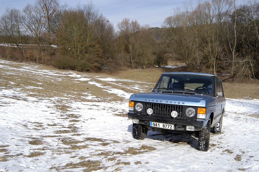

Nádhera, na tom autě je na první pohled vidět, že je "tak trochu jiné".
Poklona, opravdu krása.

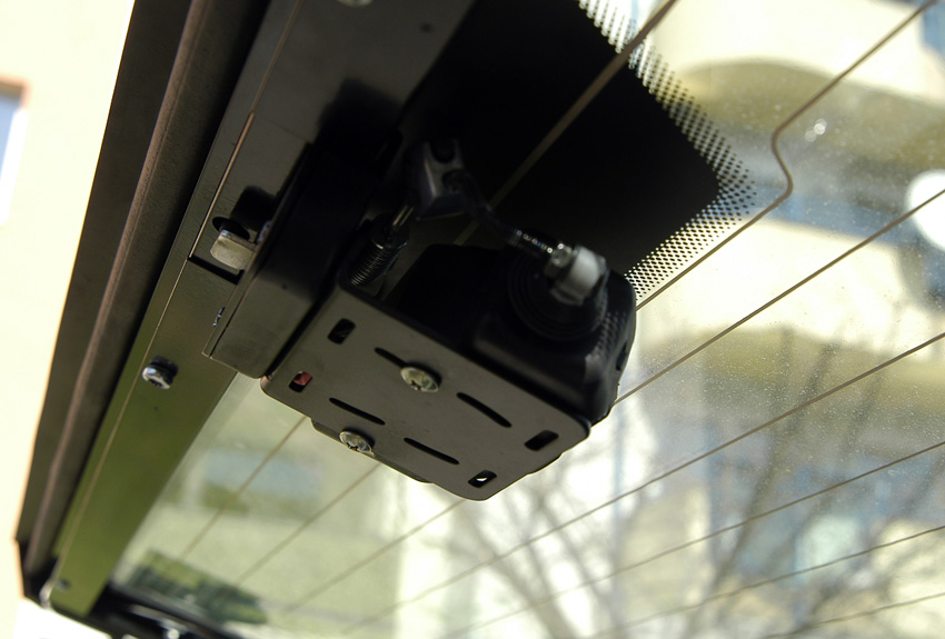

Neklan píše:Dopřál jsem Rangiemu dodatečný dárek k narozeninám. Protože nový vrchní tailgate jsem koupil i s novým zavíracím mechanismem, vybral jsem rovnou zavírání uzpůsobené pro centrální zamykání a k němu rovnou objednal pohon CL. Alarm s centrálem bočních dveří má můj Rangie už od rekonstrukce, ale teprve teď jsem si dopřál sice ne úplně dobový, za to velmi příjemný luxus odemykání kufru dálkovým ovládáním společně s dveřmi. Musím udělat reklamu Pavlovi Všetičkovi, který vlastně dělal kompletní elektroinstalaci v mém RRC a i tento poslední doplněk je jeho práce - perfektní![]()
Diky vyzkousim, ja bych tam rad jeste dodelal ovladani na central, resp abych si mohl zevnitr tak i na dalku otevrit zadni dvere. No zitra jedu do UK, tak budu mit snad cas trochu popremyslet.Neklan píše:Všéťa je v Dolních Měcholupech (Praha 9), telefon ti kdyžtak pošlu SZ.
S tím otevíráním je to potíž, protože tailgate je obvykle prohnutý ve spodním rámu. Když ten spodní rám rozšroubuješ, tak tam jsou táhla od kliky ke krajním zámkům a ty se dají štelovat. Zkus si s tím trochu pohrát, stejně jako s válečky ve sloupcích, do kterých zámky zapadají. Buď to půjde nebo nepůjde a bude se to otevírat dál. Pak už pomůže asi jen nový tailgate.
