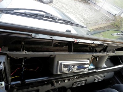

Tak jsem se do toho pustil sám, naštěstí problém byl poměrně nezáludný - celý motorek stěračů je tam trochu fórově ukotvený, což mělo pravděpodobně za následek povolení převlečné matice, která drží v motorku bovden ke stěračům. Stačilo tedy vše srovnat a převlečnou matici znovu utáhnout.

jak jsi se k tomu motorku dostal ? .. kudy vede cesta ? přez palubku ?

JJ, vlevo u řidiče se sudají ty dva kryty nejvíc vlevo.

dobehový spínač je umiestnený v prevodovke motoru stieračov, z motoru vychádzajú dva kábliky a sú pripojené k dobehovému spínaču
modrá šipka ukazuje na motor stieračov
červená šipka ukazuje na prevodovku
lepši prístup budeš mať ked odmontuješ ľavý spodný roh palubovky, najlepšie bude ten motor aj s prevodovkou vybrať von
