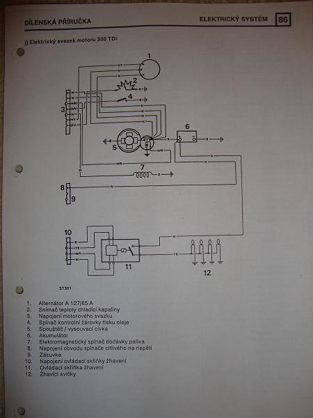

Ahoj mam obdobny problem ze mi nestartuje Def 300 Tdi. Vim kde je problem. Ale potreboval bych poradit jestli nevite ktere rele je na 300 tovce ke zhaveni. Zjistil jsem totiz ze mi nejde do tech zhavicek proud

Re: Tdi v mraze nestartuje
tak zatial tohle taky se tam pise motorovy prostor to jsem z teho jelen mato
