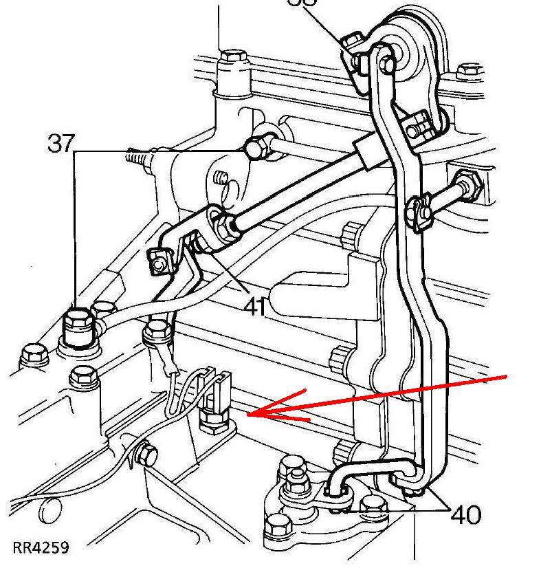

Je to tento? bohuzial D1 nepoznam, mam to len z rave.

ne to je čidlo mezi napravy.
Re: spiatocka nesvieti
v rave sem ho nenašel.ale takhle vypada.

Bahnak ma pravdu. Cidlo na zpatecku je v urovni radicky na levy strane v horni casti hlavni prevodovky. Kabel s konektorem je natazenej pres prevodovku na pravou stranu a najdes ho za kulisou. Cidlo je na 19ku klic.
Je to piplacka, ale jde to. Abys nemusel odstrojovat celej tunel, tak musis zespoda.
Ja koupil neorigo novy cidlo a taky nemakalo. Tak jsem si to dal znova. Original "nefunkcni" cidlo jsem rozebral a ocistil v nem kontakty a uz zase maka, tak snad to nebudu uz resit
Preju ti hodne stesti a pevny nervy

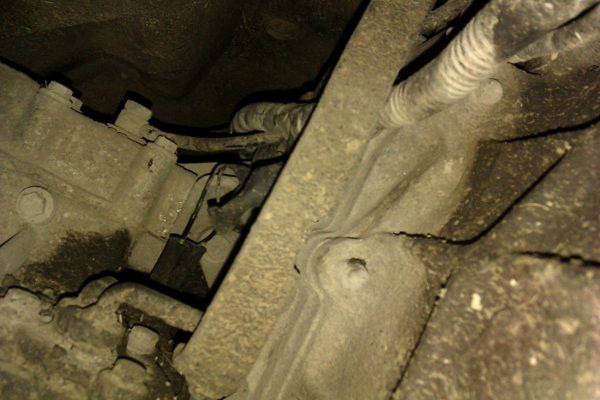

Oteplilo sa tak som to s cidlom skusil. Dlhsie som ho hladal ako odmontovaval. Bolo plne oleja tak som trochu owedeckoval. nahodil spat ale ide ako pred tym. Pisete tu ze sa da aj rozobrat ako sa vam to podarilo? Skusal som srobovakom ale bieda. Stale to to funguje tak ze ked zaradim spiatocku poriadne nadoraz tak svieti po chvili ako sa ale riadiaca paka trasenim vrati o kusok dopredu tak zacne plikat az prestane svietit. takze neviem.
Pre tych co to hladaju posielam foto co som nasiel a taketo odporucanie. Najskor rozpojit kable spinaca, zobrat prstencovy kluc 19 prestrcit cez dieru kontakty spinaca a odmontovat...hotovo za 2 minuty.
