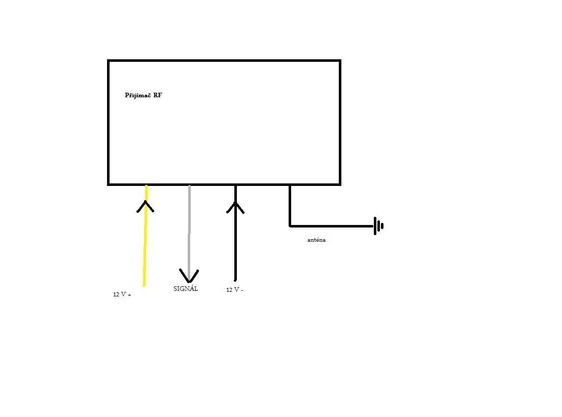

Prikladam obrazek zapojeni prijimace.Neni pak slozite zapojit si jiny prijimac,ktery koupite za 500,- s dvema krasnymi ovladaci s vystrelovakem. A puvodni klice s prijimacem vyhodit do popelnice.Samozrejme nezapomente vyloupnout cip imobilizeru a znehodnotit planzetu puvodnich klicu,aby nejaky bezdomovec co vybere vasi popelnici nemohl vlezt do auta.

jak to mam napojit kdyz mam dva vystupy na central zam. a odem., origo ma jen jeden viz priloha

Zapoj si ridici jednotku doma na stole na 12 V a zkus odemkout a zamknout a zmer merakem na kterem kontaktu ti pujde 12V+ po aktivaci a dekativaci.Tam pak napojis sedej drat a mas zapojeno.Chce to pak samozrejme zkouset bez sireny a s otevrenym stropnim okenkem nebo jinym,aby se treba po nejake chybe a zamceni auta slo dostat ven.

Dnes jsem promeroval stavajici privody do prijimace dalkoveho ovladani v aute a zluty kabel ma 10.4 V,sedivy 11V stale.Pri zamceni nebo odemceni sedivy kabel spadne na 5-6 V pouze po dobu drzeni tlacitka na dalkovem ovladaci.
Nejak takhle by se mel chovat asi vyvod na jinem prijimaci a mate vyhrano.Ja mam ted obednane toto a budu testovat a promerovat a zapojovat.Pak dam vedet jestly to bude fungovat.

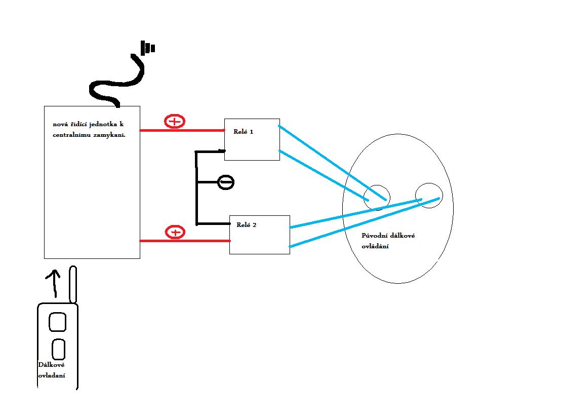

Takze po neuspesnych zapojovani nove ridici jednotky s novymi dalkovymi ovladanim jsem musel vymyslet alternativni reseni.Zapojite doma novou ridici jednotku na 12V,najdete si merakem kde vam jdou vyvody 12V+ pri zamikani a pri odemikani a tyto dva vyvody zapojite na dve relatka,ktera budou fungovat namisto tlacitek na puvodnim dalkovem ovladani.Vyndejte plosny spoj z puvodniho dalkoveho ovladani,mikropajkou priletujte tenke dratky na spinace puvodniho ovladace.kazde tlacitko napojte kazde zvlast na spinaci kontakty relatka co uz mate pripojena na novou centralni jednotku a mate vyhrano.Je to trochu humpolacke a slozite,ale kdyz nekdo nerozumi elektronice jako ja,tak to je dobra nahrada namisto navsteva draheho autoelektrikare.Celou jednotku s relatkama a puvodnim dalkovym ovladanim jsem zavrel do male plastove krabicky hermeticky uzavrel,novou antenku jsem nechal koukat ven a na nova dalkova ovladani jsem nechal vybrousit planzety klice,vyloupnul cipy imobilizeru a vlepil do novych dalkovych ovladani a je hotovo.KONECNE!!!
Prikladam nakres jak jsem to zapojil.
